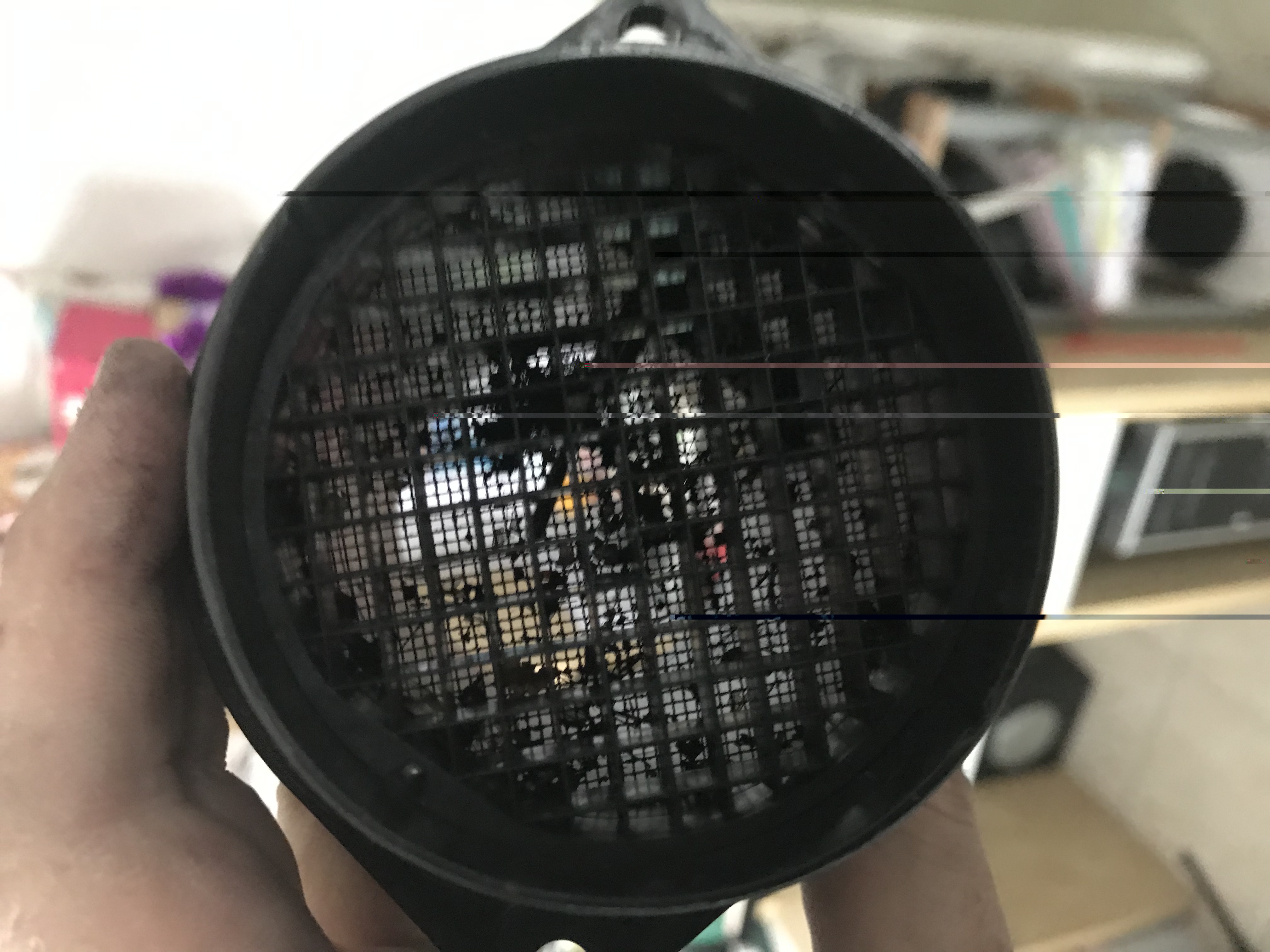

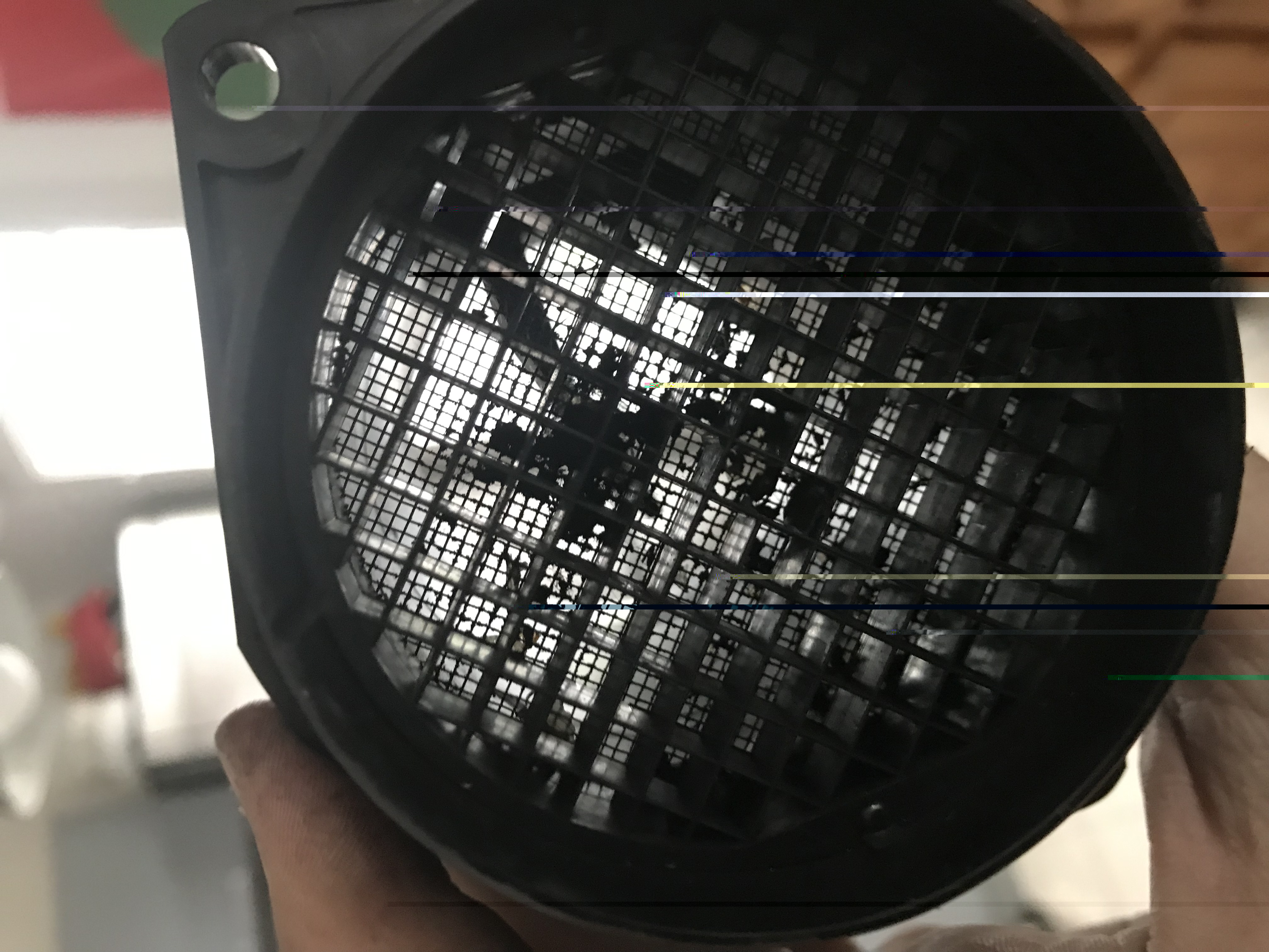

Tant que j’y pense, voici des photos de l’état de mon débitmètre :
Vala valaaa...
Vala valaaa...

sa ressemble a la mousse de la boite a air, un petit coup de souffle et un coup de nettoyant frein et pour finir un coup de nettoyant contacte, sa va lui faire du bien

Bonjour,blacksamourai a écrit :sa ressemble a la mousse de la boite a air, un petit coup de souffle et un coup de nettoyant frein et pour finir un coup de nettoyant contacte, sa va lui faire du bien
Pour moi ça ressemble plus à des debris végétaux.
Bon en tout cas je vais suivre la piste du débitmètre pour commencer.
