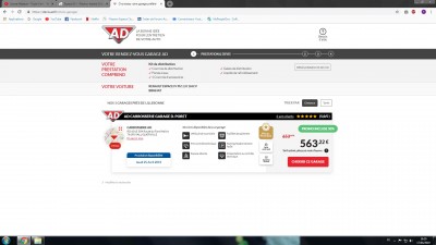

Si tout va bien je fais changer tout ca dans une semaine, je vais faire ca dans un garage AD, parce que c'est un peu limite le budget en ce moment.
Le devis en ligne :
Je compte rajouter 150 € pour le prix de la poulie damper, qu'en pensez vous ?

Re: Périodicité de changement de la courroie de distribution ?
ça parait honnête.

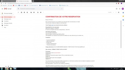

Merci pour vos réponses !Wutch a écrit :pas cher même.
Alors de ce que j'ai vu ils font 30 % de réduction en ce moment sur les prestations de changement de kit distrib', et si on réserve via internet on a encore une réduction de 14 %.
J'ai relu le devis au moins 15 fois avant de réserver, car même moi ça me parait pas cher.
Du coup j'ai réservé, et le devis n'a pas changé (des fois au moment de payer on peut avorir quelques surprises... ). J'ai payé 10 % du montant du devis en ligne pour réserver.
Ils sont en vacances et leur garage rouvre le 24, j'appellerais le 24 au matin pour prévenir que la poulie damper est à changer, qu'il puisse la commander en même temps que le kit distrib'.

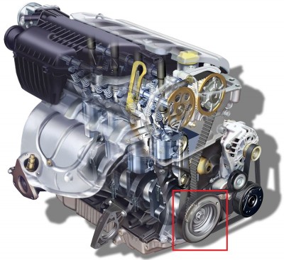

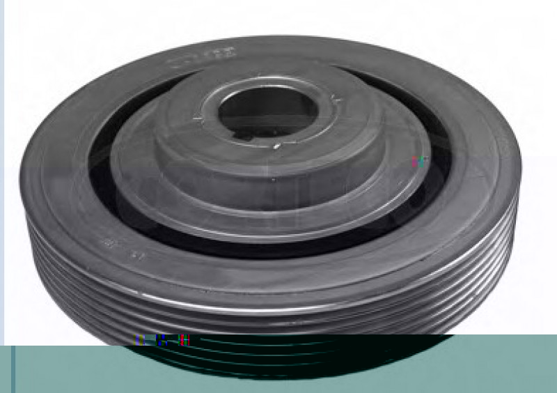

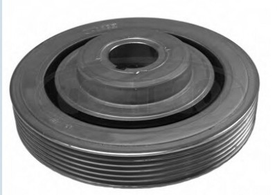

La poulie damper est celle que j'ai encadré en rouge ( le moteur est un F4R et pas un F4RT mais la poulie est toujours au même endroit, en bout de vilebrequin coté distribution )Miharu59 a écrit :Nickel donc c'est bien l'image que j'avais de la pouliemerci je peux dormir tranquille
Par contre désolé pour ton problèmeheureusement tu l'a remarqué avant la casse
Elle est composée de métal et de caoutchouc :
Le caoutchouc s'use et peut casser. Dans mon cas je pense qu'il est partiellement déchiré, ce qui entraine un décalage et une impression de voile de la poulie.

Le mécanicien m'a fait voir la vieille poulie et c'est bien le caoutchouc qui était en train de se faire la malle...
Sinon chez eux ils comptent 5h30 de main d'œuvre.
