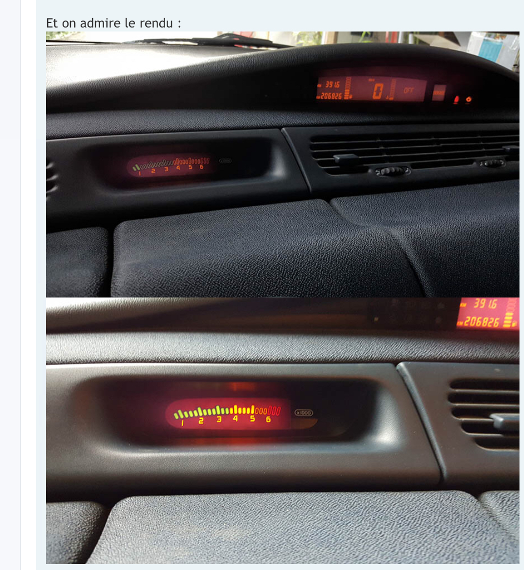

A partir du moment ou tu accroches un cadran supplementaire, c'est du tunning... :shock:
Notre ami Onfre en a installé un (d'origine) et a mis quelques photos ... en voici une :
Comme tu peux le voir, c'est tres fonctionnnel et' parfaitement integré....

Tuninge Tuninge, bon je ne te ferai pas voir les yeux de jour de mon espace ....
