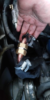

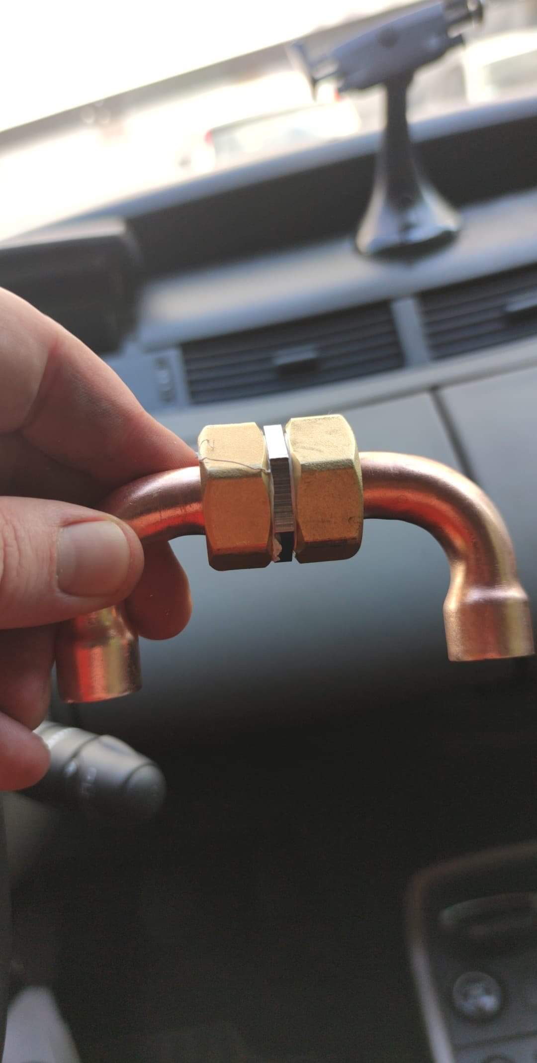

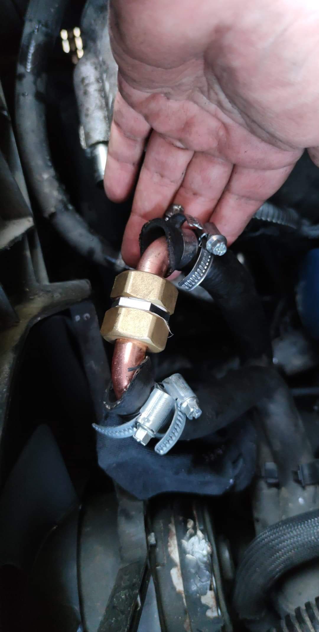

Bon ça fait une bonne semaine que je cherche un éventuel court circuit, je n'ai strictement rien trouvé...
Du coup j'ai shunté le circuit de refroidissement, avec des coudes de plomberie :
Diamètre 18 MM la où le cuivre est le plus large.
Le bazar une fois monté :
J'ai commencé à tout remonter sous le capot, à purger le circuit de refroidissement, j'ai également démonté et brossé toutes les connexions de la batterie et la Cosse de l'alternateur, mis une cosse neuve pour le - de la batterie, celle que j'avais commençait à vraiment faire la tronche...
J'ai revérifié les fusibles de grosse puissance, ils sont OK.
J'ai branché la batterie et mis le contact sans chercher à démarrer, je voulais juste qu'il fasse le test des fonctions sous contrôle, tout est OK.
J'espère avoir mon alternateur demain en début d'après midi. Le démontage / remontage devrait être fait en une après midi.
Je vous tiens au courant pour la suite.

.... ça flashe :wink: mais ce n'est pas beau :roll:
.... attention, quel sera les phénomènes de corrosion entre matériaux différents au contact avec le LDR :?:
.... et puis on peut faire plus simple :wink:

TheStone a écrit : 19 mai 2020, 23:44 .... ça flashe :wink: mais ce n'est pas beau :roll:
Que ce soit pas beau pour le moment ça n'est pas dérangeant, il faut juste que ce soit fonctionnel. Ça m'a coûté trois fois rien en plus. Si tout est OK niveau alternateur faisceau etc ( bon vu le temps passé dessus j'espère vraiment que ça sera le cas), je ferai un montage définitif tout beau tout propre.
Pour la corrosion, c'est un montage provisoire, ça ne devrait pas poser de problème :)

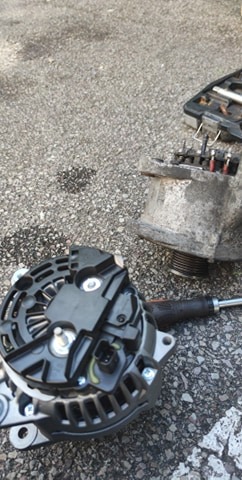

Bonjour tout le monde !
Nouvel alternateur monté, tout est OK !!! Charge nickel, ne bronche pas quand je mets des gros consommateurs. J'ai laissé monter la voiture en température pour voir si je n'avais aucune fuite au niveau de ma tuyauterie en cuivre et c'est nickel, aucune goutte n'a perlé.
Donc le garagiste s'est bien foutu de moi :evil: :evil: :evil:

D'ailleurs petite photo des deux, l'ancien et le nouveau :
