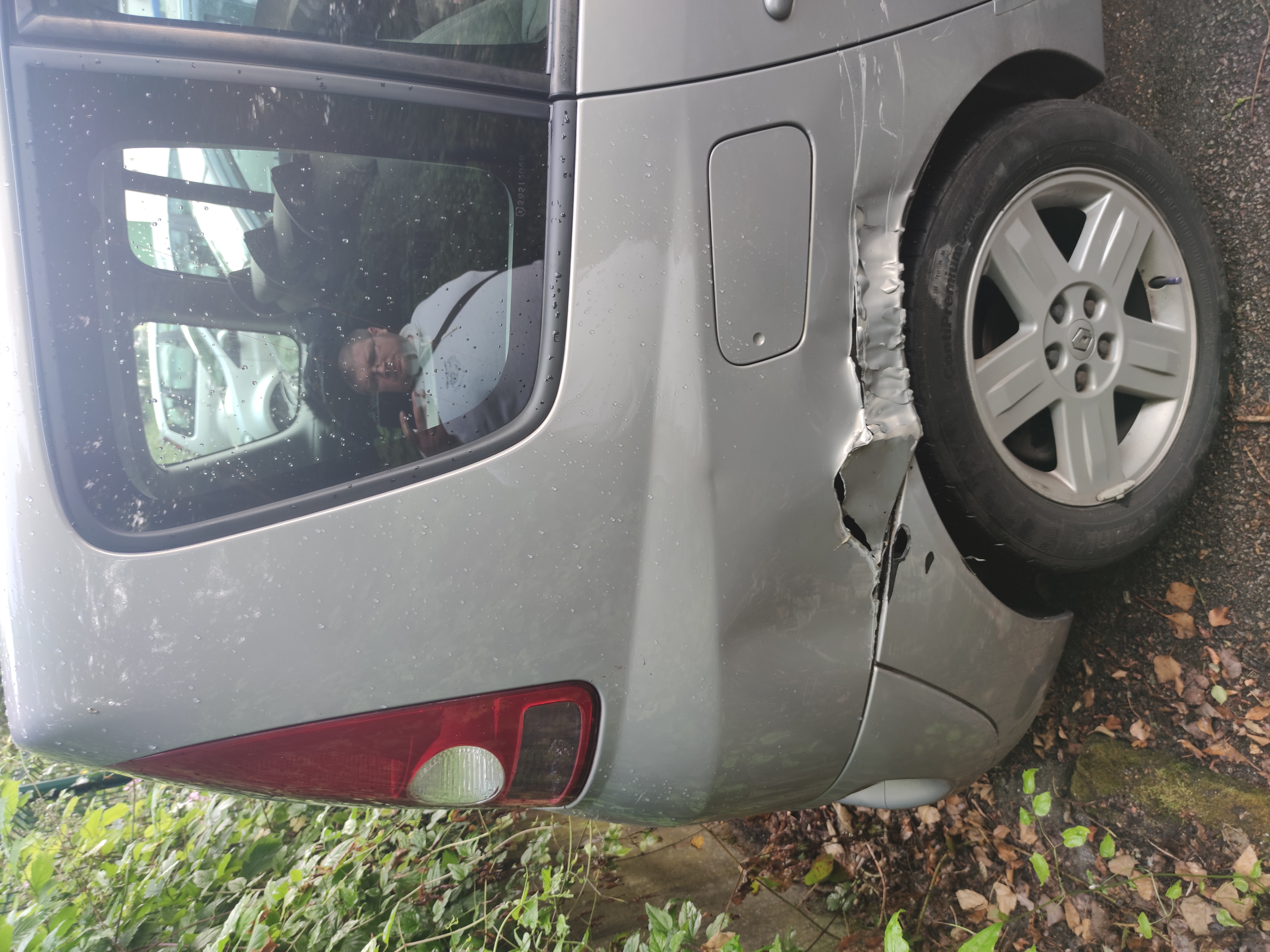

pub2n a écrit : 16 juin 2020, 19:57 Non, t'as pas fait cela :shock: en sortant du garage :?:
Tu peux faire passer cela sur le dos du garage : "vous avez désactivé le radar de recul a la clip " :lol:
Plus sérieusement, m.... alors. Bon courage pour la réparation :( la peinture est rayée j'imagine !

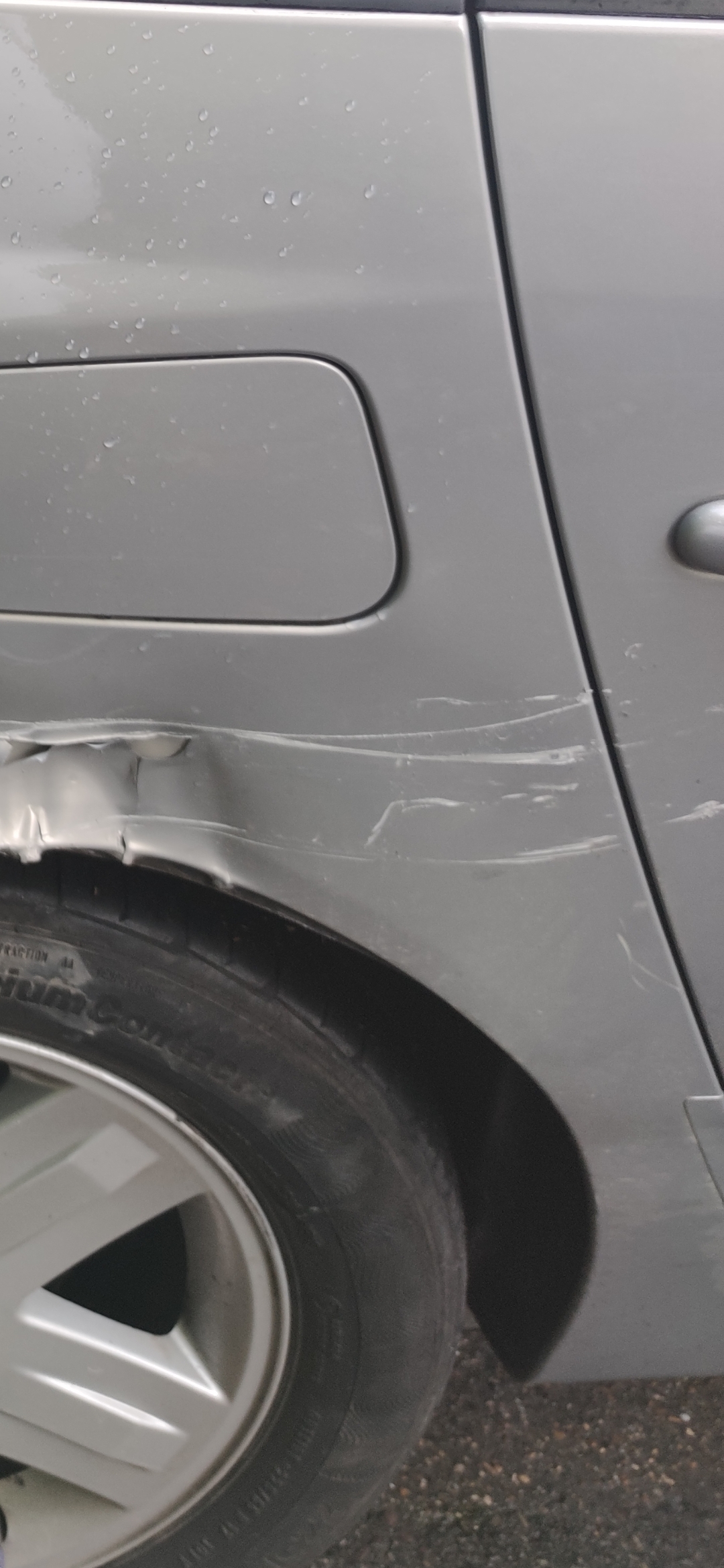

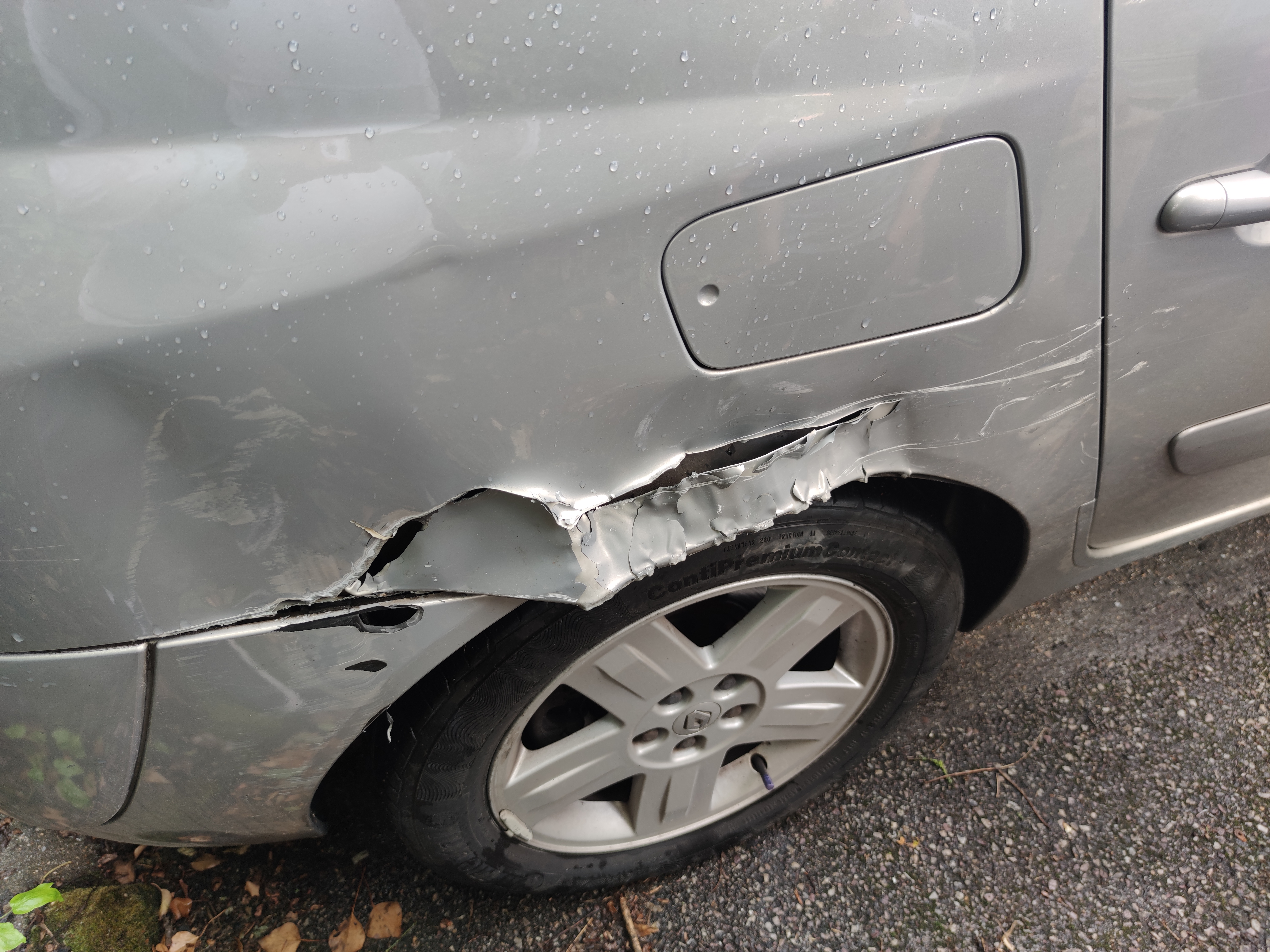

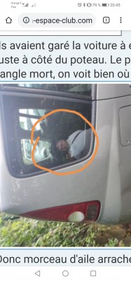

Oui j'ai fait ça en sortant du garage, 30 secondes après l'avoir demarrée, voilà une photo du garage et du poteau que j'ai tapé :
Ils avaient garé la voiture à en marche avant juste à côté du poteau. Le poteau pile dans l'angle mort, on voit bien où ça a tapé :
Donc morceau d'aile arraché, pire qu'une rayure :(
Vu l'âge et le kilométrage de la voiture, ce sera réparation maison, fibre de verre, ponçage et peinture je pense.

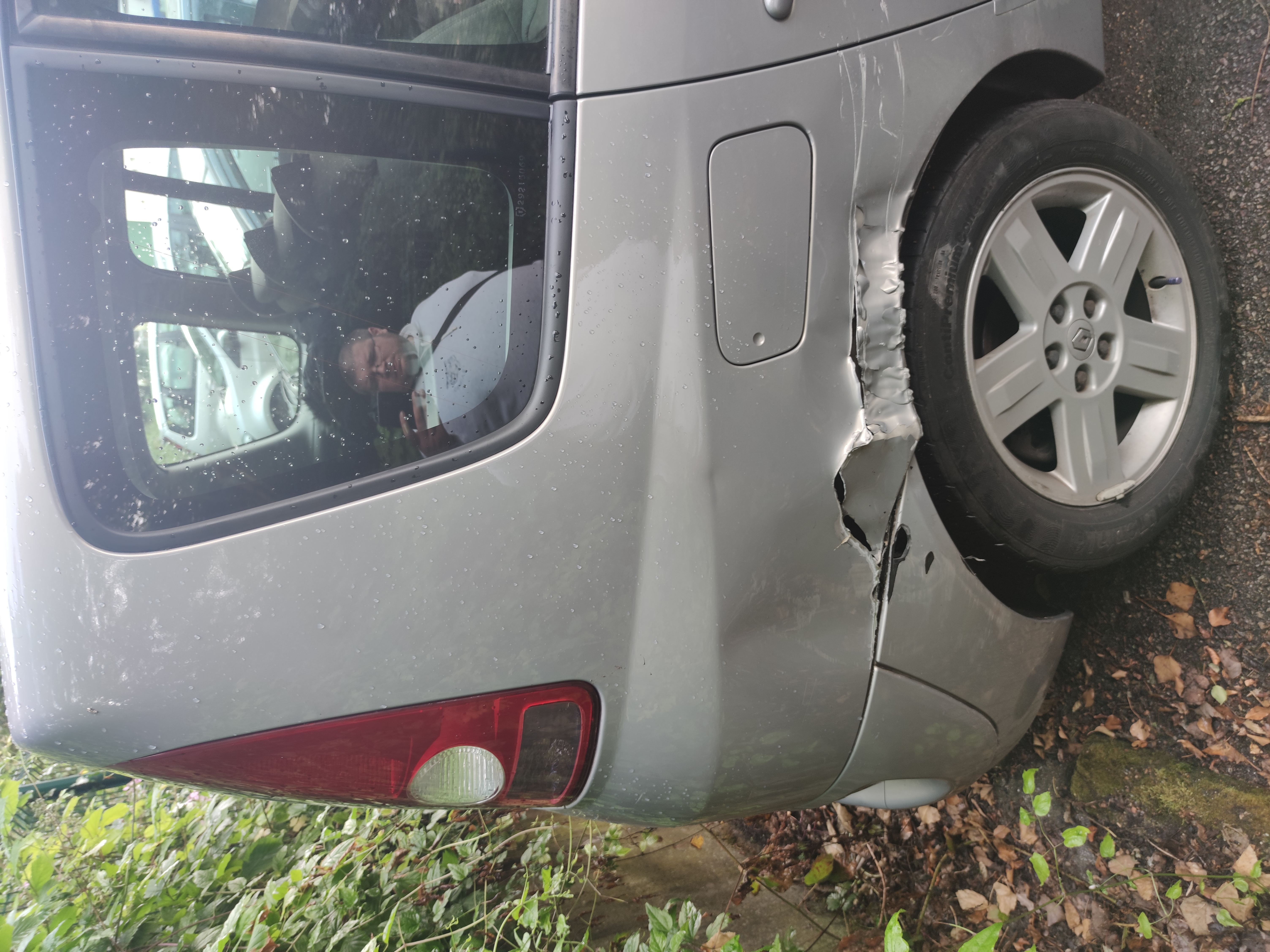

Florian a écrit : 16 juin 2020, 20:35
Rhoo la vache tu a pas été doucement. :shock:
Quand tu fait les choses tu les fait bien :lol:
Re: Programmation carte neuve
Purée, bel ouvre boite ce poteau
C'est un sacré travail de carrosserie effectivement :(

Pas le choix que de découper et de souder un nouveau morceau.

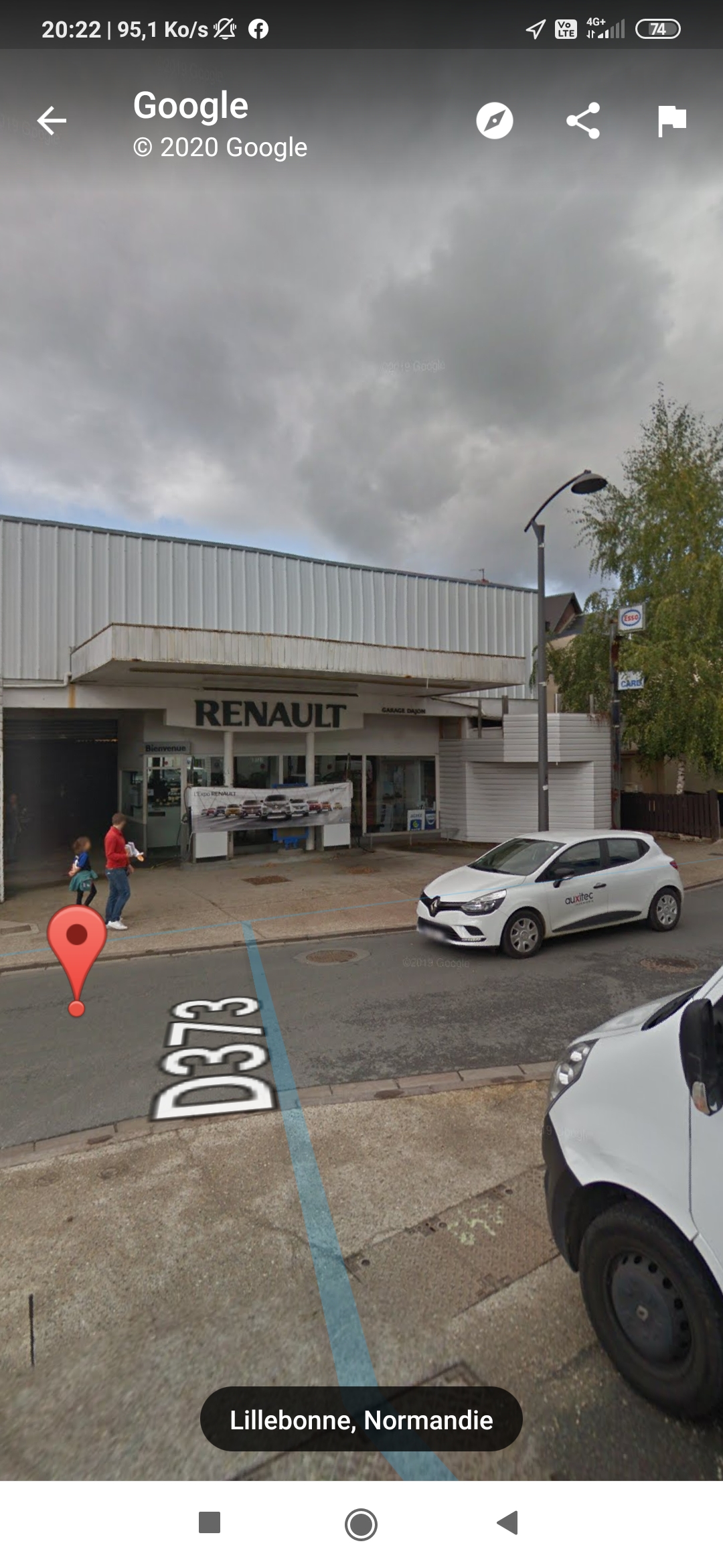

Le coupable :mrgreen:

Davidrwt a écrit : 16 juin 2020, 20:41 Rhoo la vache tu a pas été doucement. :shock:
C'est mon premier accident responsable, fallait faire les choses bien :roll:
pub2n a écrit : 16 juin 2020, 20:42 Purée, bel ouvre boite ce poteau

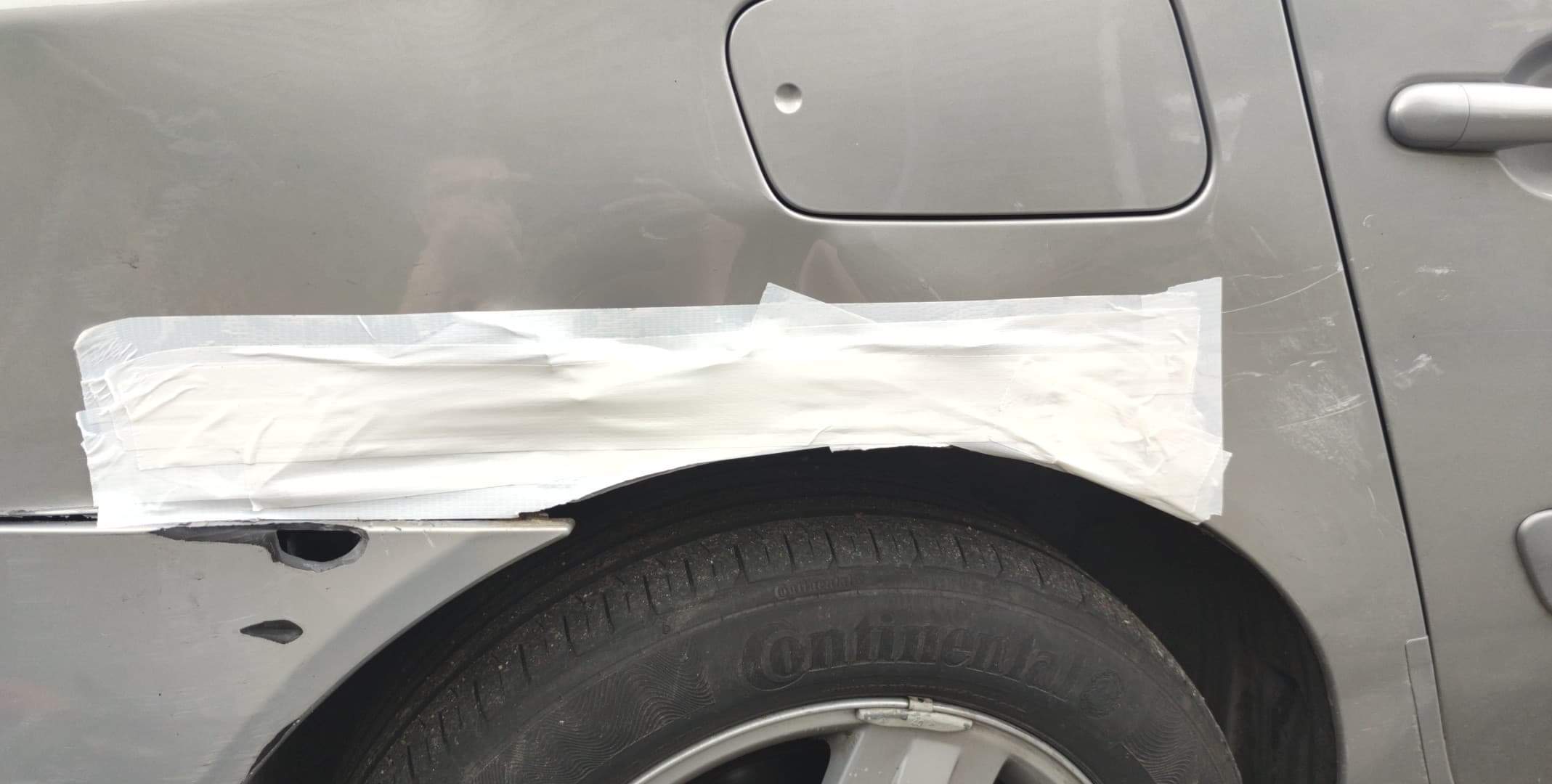

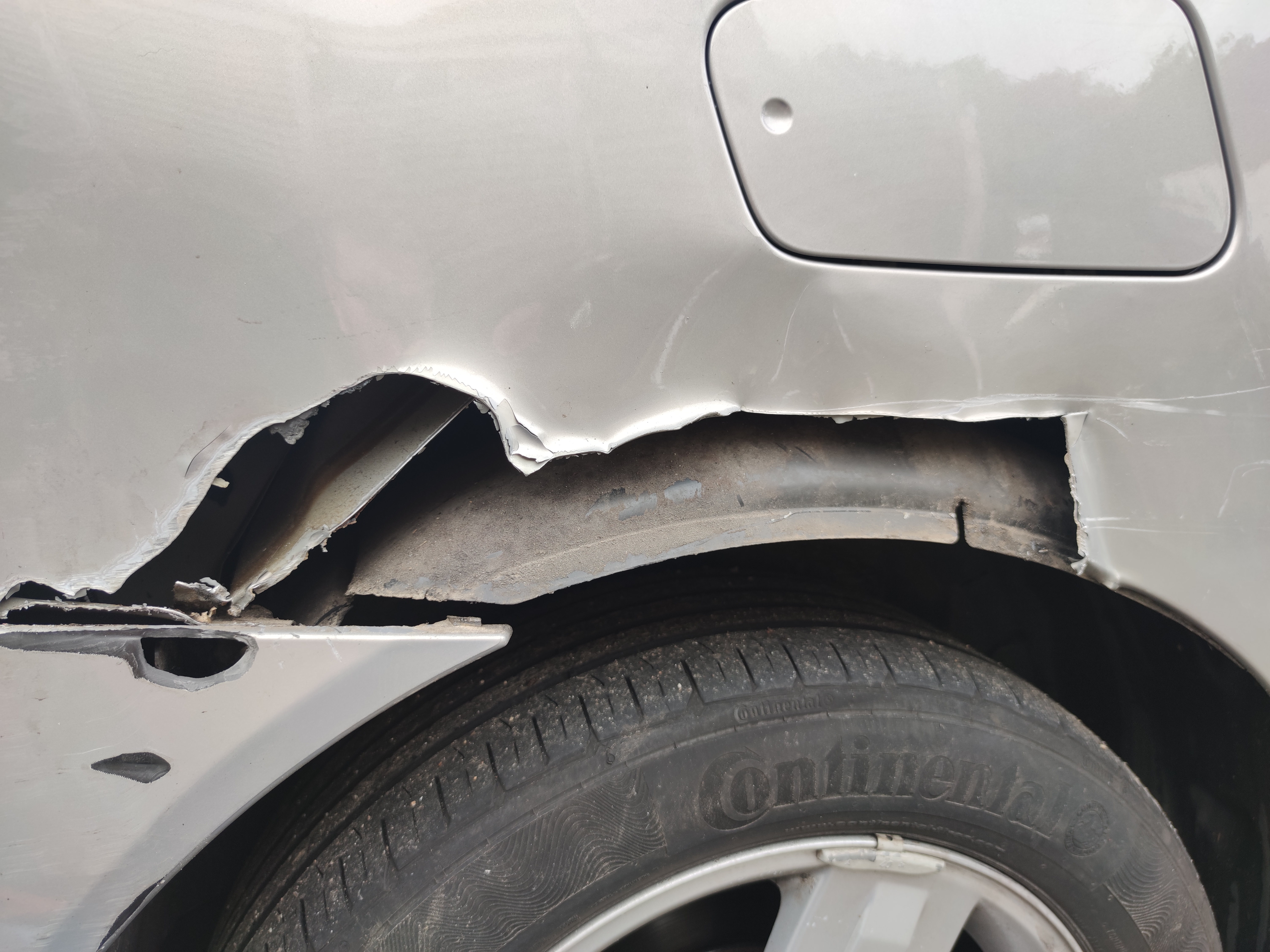

Oui c'est clair :( j'ai tapé dans la trappe de visite du poteau qui s'est ouverte, ça n'a pas du arranger les choses, je pense que c'est ça qui a fait l'effet ouvre boîte.
Davidrwt a écrit : 16 juin 2020, 20:44 Pas le choix que de découper et de souder un nouveau morceau.
C'est du plastique, on parle de soudure quand même dans ce cas là ?
J'ai déjà découpé le morceau qui pendait et limé les arrêtes, pour ne pas se blesser :
Et en attendant de réparer, mis du scotch
Davidrwt a écrit : 16 juin 2020, 20:47 Le coupable :mrgreen:
Nan s'pas moi (enfin oui le gars en pull blanc c'est moi) , c'est le poteau dans l'angle mort :lol:

Au purée effectivement tu ne l'as pas manqué :shock:
Moi je te conseil de faire la réparation chez un carrossier au N , tu t'en sortira pour 250€ Voir 350€ grand maximum
Miharu59 a écrit : 16 juin 2020, 21:27 Au purée effectivement tu ne l'as pas manqué :shock:
Donne moi l'adresse ... Une peinture pare choc arrière sur la C4.2 de madame il y en déjà eu pour 200 euros sans dépose (garage agréé assurance)
Alors vu le travail à faire là ...
L'aile est en plastique, je croyais que cette partie était en tôle pourtant sur un IV !

pub2n a écrit : 16 juin 2020, 21:41
Vu la profondeur des rayures, si c'était de la tôle ça n'aurait pas une autre couleur ?

Bon après j'ai réparé vite fait avec du scotch, et découpé vite fait la partie qui pendait, j'ai peut être tort.

Je viens de regarder sur dialo la méthode employé par la MR est de coupé à des endroit précis et de y coller un nouveau panneau.
Donc il passe part une méthode de collage

+1 avec David
1 tu fait une découpe propre
2 tu fait la même découpe sur le donneur
3 tu nettoie bien les deux parties qui doivent ce coller entre elles.
4 tu applique la colle sur les deux éléments, attends 20scg avant de les mettre en contact
5 apllique un fond de colle sur la rayures afin d'avoir un collage propre.
6 tu ponce l'excédent de colle
7 tu apllique une première petite couche de mastic Renault
8 tu ponce l'excédent de mastic affin d'avoir une aile bien lisse
9 tu remets une autre couche de mastic
10 tu re-ponce l'excédent pour avoir une surface lisse
11 tu attends 24h de séchage
12 apllique une couche d'appret peinture
13 tu attends 3h de séchage
14 tu apllique ta peinture beige angora code couleur A19
15 tu laisse séché 2h
16 tu applique deux couches de vernis
Voilà le détail que mon petit frère a fait
Ha merci beaucoup c'est gentil d'avoir regardé !!!
+1 avec David
Ou alors plutôt radical mais plus simple ( façon de parler)
Replacer le pavillon
Voilà une méthodes :
http://www.respaseinfo.org/panneau_d_ai ... e-568.html
