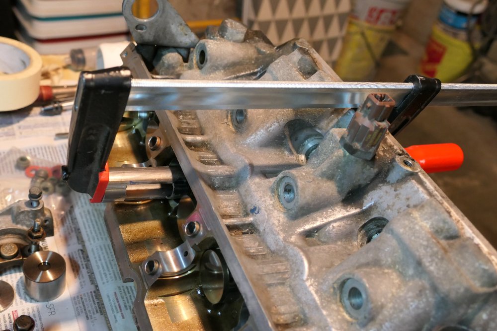

L'outil que je me suis fabriqué à partir d'un morceau de tube acier et un serre joint
pour comprimer les ressorts et extraire les soupapes
