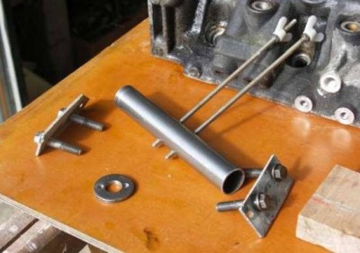

Quelqu'un a t'il aussi fabriqué l’outil pour retirer les soupapes? il y a une photo sur le tuto de Tourge, mais il n'y a aucune précision pour le fabriquer.

Oui c'est l'outil pour démonter les soupapes.

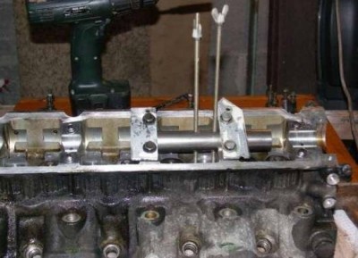

Heureusement cela fait un moment que je l'avais téléchargé, je viens de le remettre sur le sujet: viewtopic.php?f=47&t=6234&p=495155#p495155
Sinon voici la photo de son outil maison:
