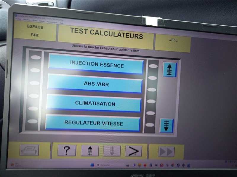

Moins drôle, mon défaut d'ABS mentionne "calculateur ou son alimentation" ... que je trouve à 12,3V dans un autre tableau, donc probablement le calculo lui-même

Copie écran du défaut stp ?
As tu pus effacer le défaut ?

Moins drôle, mon défaut d'ABS mentionne "calculateur ou son alimentation" ... que je trouve à 12,3V dans un autre tableau, donc probablement le calculo lui-même![]()
As tu déjà eu un souci alternateur ou batterie ?
J'ai le même défaut suite à des déboires avec l'alternateur. Le défaut est impossible à enlever avec la CLIP, organe sécurité de responsabilité fournisseur il faut donc son logiciel.
