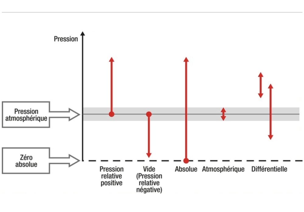

1,2 bar est en pression absolue en relative c'est 0,7 bar.
(Absolue= pression relative turbo + dépression moteur)
Donc elle montera à 0,7 bar et c'est déjà bien.
Excuse moi Camaro.
Excuse moi Camaro.

tiens... je pensais que la pression absolue était la pression relative turbo cumulé avec la pression atmo...
c'est d'ailleurs ça qui est écrit dans les bouquins de motoriste: déduire la pression atmo de la pression mesuré absolue pour obtenir la pression relative du turbo.

Oui mathématiquement vrai mais on dit bien la même chose, mais extrapole pour un moteur. La pression dite atmosphérique sur un moteur (atmosphérique) est liée à son régime moteur (moteur atmosphérique) et là encore c'est simplifié. Donc si tu ajoutes à un moteur atmosphérique qui aspire l'air par son propre moyen (pistons) "relative" (l'exemple du pneu dans l'explication ci-dessous), un système qui vient en ajouter au delà de cette aspiration, ça devient une surpression "absolue". Une pression qui devient une dépression et passe en surpression.grostoto a écrit : 30 sept. 2023, 12:19 tiens... je pensais que la pression absolue était la pression relative turbo cumulé avec la pression atmo...
Oui je sais on s'y perd.
L'explication qui va avec.
https://blog.beamex.com/fr/les-bases-et ... e-pression

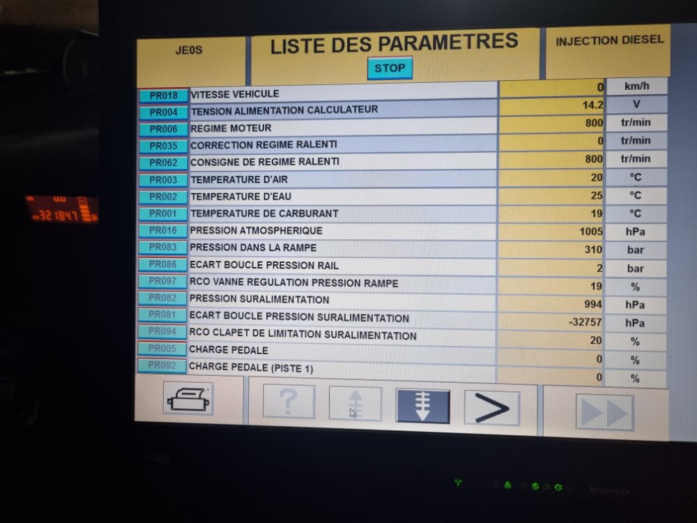

de retour à la maison , un coup de diag et il me sors un nouveau defaut :
DF 078 Expulser la soupape de décharge de pression
augmenter la différence positive de régulation de pression
Je tourne autour du turbo depuis le début , je vais me retrousser les manches et commencer à démonter .

Question : Le transmetteur de pression peut il générer ces pannes ?

grostoto a écrit : 30 sept. 2023, 23:31 Au fait-on attend toujours ta mesure de dépression moteur au ralenti...
Voilà au ralenti, différence de -100 hPa donc dépression. Ce n'est pas énorme voire insuffisant pour une assistance mais elle est là, sachant que la valve du turbo (wastegate) est à 20%.
- Messages : 9003
Re: Espace 3 , manque de puissance !!! Des idées SVP ???
euh... je pense que je ne lis pas la même chose.. ou alors tu es de très mauvaise foi..
pression atmo: 1005
pression sural: 994
chez moi, ça fait 10hPa de différence.. cest quasi identique... bref....
pression atmo: 1005
pression sural: 994

nikola a écrit : 25 sept. 2023, 13:29suite au passage de mon diag je poste les valeurs relevées !grostoto a écrit : 24 sept. 2023, 12:44 Je redis : au ralenti, sur ce diesel, la pression au capteur est quasi identique à celle atmosphérique.
( ça doit tourner autour de 900mb pour 1000mb atmo
Si tu n'es pas convaincu, démarre ton camion et branche canclip
J'ajoute que la pression sera même parfois identique, si la vanne egr crache. ( ça tu ne le verras pas sur le tien, vu qu'il y a une plaque)
au ralentis 885 à 935 trm , legerement instable
pression atmosphérique 995 hpa
pression de suralimentation 837 hpa
à 2800à 3000 trm
pression atmosphérique : 995 hpa
pression de suralimentation : 1183 à 1200 hpa
qu'en penses tu ?
Désolé oui 10 hPa avec 20% de compensation, je ne pensais pas qu'il aurait autant.
Par contre il a un problème, soit turbo soit pilotage en comparant ses valeurs par rapport aux miennes.
Ralenti 800 tr/mn:
Lui; pression atmo 995 hPa
Moi; pression atmo 1005 hPa
# 10 hPa
Lui; suralimentation 837 hPa
Moi; suralimentation 995 hPa
# 157 hPa
Reste à savoir le pourcentage de compensation en suralimentation côté électrovanne. Il peut y avoir une fuite.
