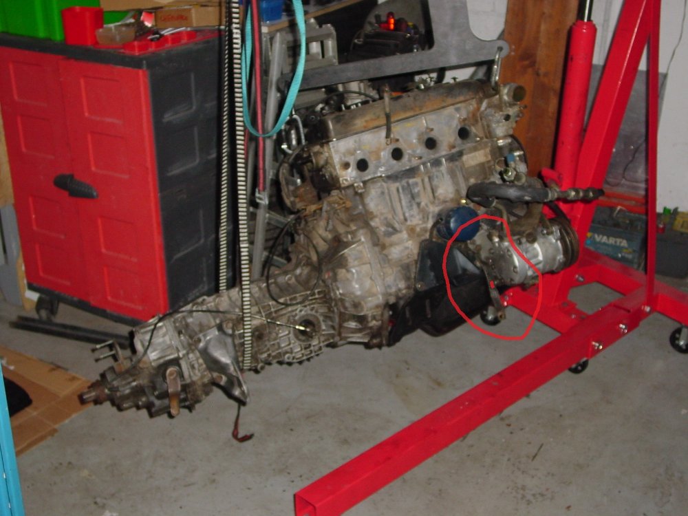

Quand j'ai acheté mon espace, il manquait la tresse de masse entre le moteur et le châssis. Les VE, la soufflerie et les essuie-glaces étaient lents, mais je le savais pas pourquoi; je pensais que c'était normal pour l'époque.
C'est suite à un problème de démarrage exposé ici, dont la cause était la rupture de la tresse citée, que j' ai compris qu'elle manquait sur le mien. J' en ai monté une et tout c'est mis à mieux fonctionner plus rapidement!
Elle est où, cette tresse?

Du support mot AVD à une vis sur longeron . La tresse fait environ 25 cm de long .
Photo origine Troublouse

Super! Merci pour ces images. Je regarde la dessous dès que possible.
Un gars qui avait eu une absence de tresse sur sa GT Turbo avait eu les roulements de TAV rongés par ce phénomène!
La tresse est du côté droit du moteur, entre une fixation du silentbloc moteur sur le longeron et le bloc moteur.
D'ailleurs, j'en profite pour demander où exactement sur le bloc moteur? Je l'ai mise sur une vis du support de la pompe de DA au pifomètre, mais j'ai un doute.Si quelqu'un a une photo?

J'ai regardé la tresse sous moteur. Elle est là, et en bon état. Comme j'ai acheté le MR des schémas électriques, je vais passer en revue toutes les masses de l'engin. Il y en a 12!
