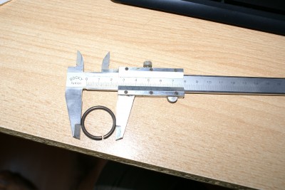

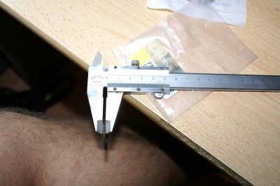

parle t on bien de la meme chose?
l anneau a la reference 7703066312
l epaisseur fait 2,54 mm
le diametre 27,54 mm
est ce que ca peut t aider?
yann

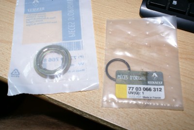

la rondelle a la reference 7700766872l anneau a la reference 7703066312
yann

Oui,
c'est bien ça.
c'est ce qui c'est barrer de la barre stabilisatrice de mon espace.
la biellette en est sortie mais j'ai paumé la rondelle et l'anneau.
maintenant que j'ai les ref exact, je vais surement pourvoir les trouver sur le net.
merci beaucoup a toi
