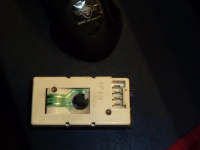

justement, Thierry:
comment faire la difference entre un plafonnier equipé de la t° et les autres ?
quand j'ai installé celui du blanc, j'ai repris le faisceau du rouge sans chercher a comprendre...
Re: mon nouveau camion blanc
Celui avec T° a le connecteur de l'horloge avec 5 filscamion rouge a écrit :justement, Thierry:
Celui sans T°, juste l'heure, n'a que 3 fils
Les 2 connecteurs sont bien différents, le 3 fils ce sont des grosses cosses ( semblable a ceux des loupiotes du plafonnier ), le 5 fils c'est des mini cosses...
En général le "toutes options" est avec T°... en plus des connecteurs pour TO électrique

Salut,pontiac a écrit :Celui avec T° a le connecteur de l'horloge avec 5 filscamion rouge a écrit :justement, Thierry:
Pour celui de la T°, je suis d’accort, il a bien 5 fils, mais pour celui sans T°, le mien a 4 fils
Photo de celle que j'ai viré sans Température
En fin de compte la fonction des 4 fils est :
1 : + permanent (pour la mémoire de l'heure)
2 : - masse
3 : mise en contact (s’allume)
4 : mise de l'éclairage de nuit (atténuation de l'éclairage de la pendule)
et la version à 5 fils (le dernier pour la température)

M'en suis aperçu en repartant bricoler sur l'auto hier...
Oui exact, mea culpaGrizzly Sauvage a écrit :
Pour celui de la T°, je suis d’accort, il a bien 5 fils, mais pour celui sans T°, le mien a 4 fils![]()
2 : - masse
- Grizzly Sauvage
- Messages : 1923
Pas de souci, je pense que tu à fait une faute de frappe et ta voulu écrire 4
