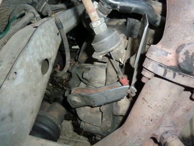

Fossoyeur a écrit :Bonjour,
La commande d'embrayage, plutôt :wink:
+1 !
si tu peux demarrer progressivement avec la 1ere, c'est que ton embrayage va bien !
tu as un probleme de commande !
as tu un rattrapage automatique?
si non ,retend le !

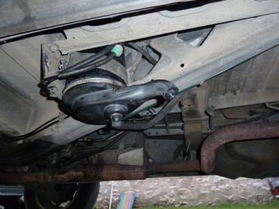

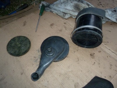

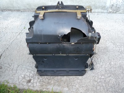

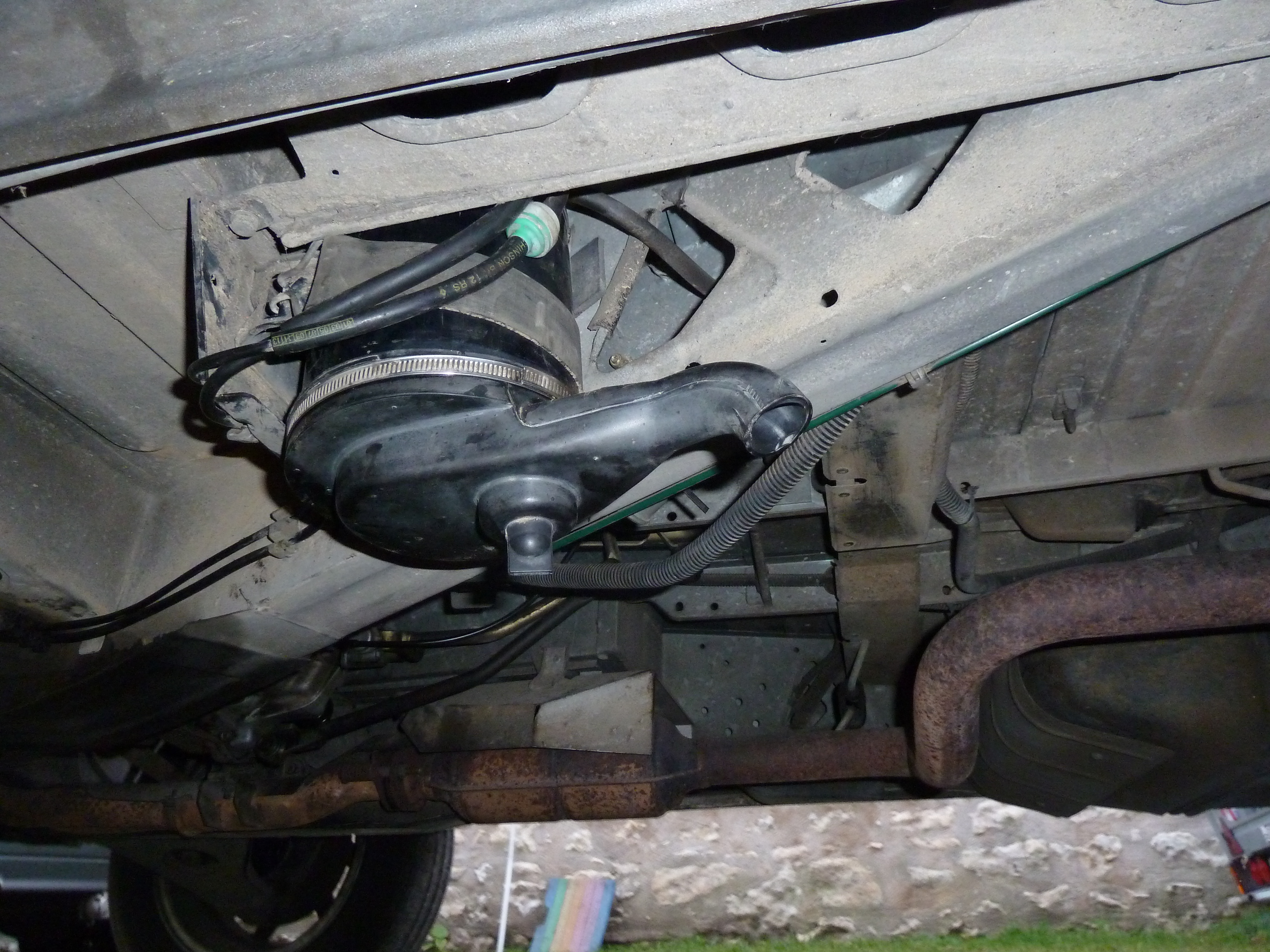

Aujourd’hui, j'ai continué sur le 2.2i, démontage de la boite de ventilation(me suis bien fait chier) jusqu’à que je démonte le mécanisme des essuie-glaces! l’accès est beaucoup plus aisé pour accéder au delco ect... nettoyages des bougies et remise en places, démarre nickel, bon toujours ce problème de ralenti accélérer mais c'est déjà mieux! :wink:
j'ai mis le devant du camion sur chandelle et j'ai commencer un petit nettoyage de la boite (voir photo) sinon j'ai aussi tester l'embrayage, sur chandelle c'est plus simple, et mon verdict est tombé, l'embrayage est bon :!:en tout cas, il est fonctionnel :wink: (petite pointe de vitesse en 5ème sur chandelle à 160km/h) :lol: :lol: :lol:
la boite a bien un problème :!: me reste a comprendre le fonctionnement de la boite, car si je ne dit pas de connerie, il y a l'arbre principale qui doit être en rotation et un truc doit empêcher le bon fonctionnement de celui ci, (déplacement d'un sélecteur ou autre...) :roll:
Un poil plus propre ...

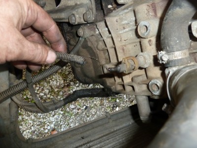

Inscription : 29 déc. 2011, 23:02
finition : [Aucun]
Message non lu par harry »
Bonsoir.
As-tu fait le test dont je t'ai parlé ?
La sonde que tu as mis en photo c'est celle de la pression d'huile.
pas de pression=la masse/pression =rien. Elle allume le voyant huile au TDB.
La sonde sur l'arrivée d'air sert au calculateur d'injection.
Voici quelques valeurs pour te donner une idée :
Sonde de t° air : type CTN - Réf : 77 00 744 583
O°C : 7470 à 11970 R
20°c : 3060 à 4045 R
40°C : 1290 à 1650 R
Sonde de t° LDR : type CTN - Réf : 77 00 737 571
80°C : 300 à 370 R
90°C : 210 à 270 R
Harry. A+

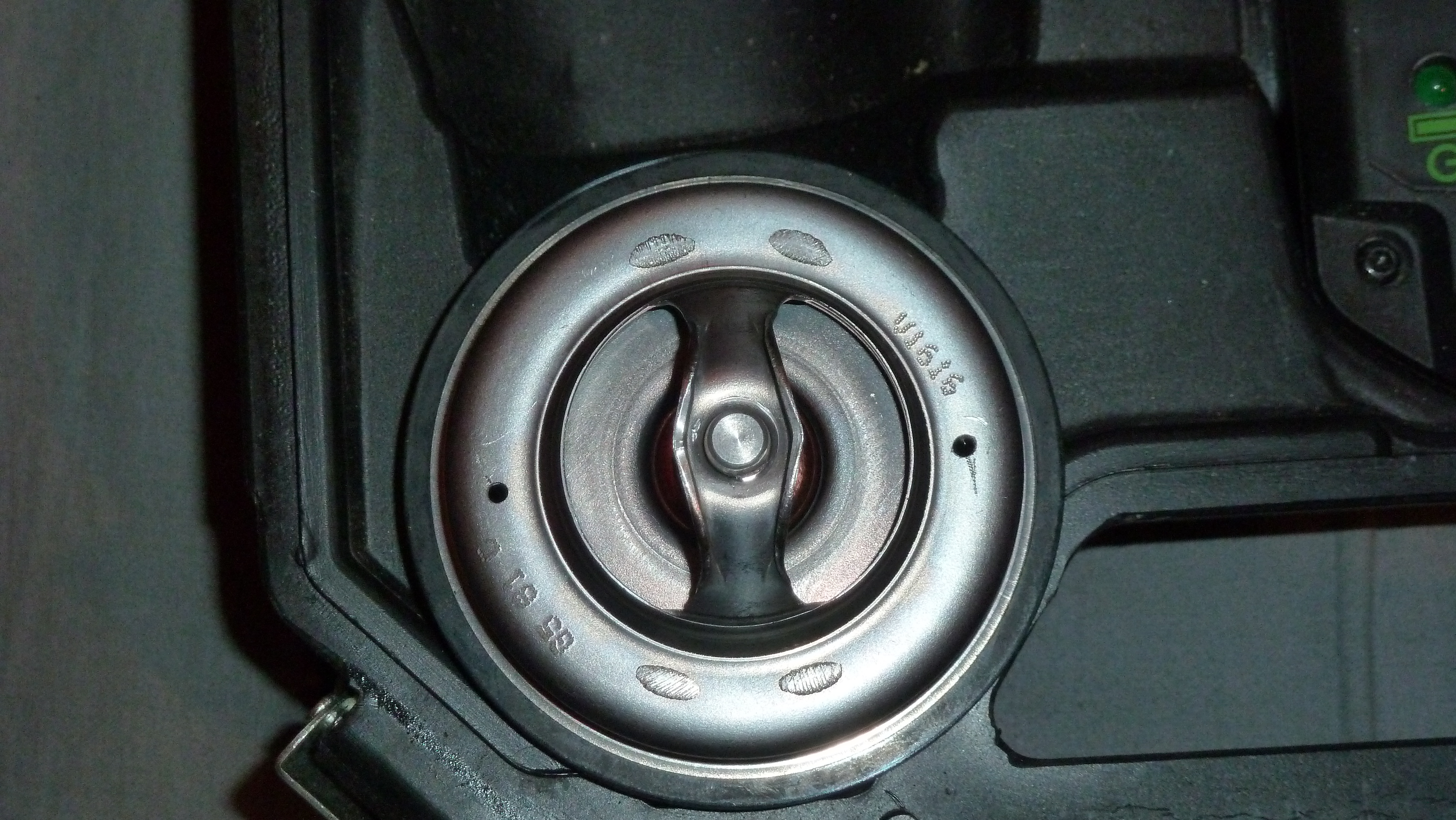

et la modif du calorstat : (2 trous de 2mm)

Oui je trouve ça pas mal du tout, par contre sur le 2.2i qui est plus abimé sur le toit (il est plus clair, bien délavé) je vais surement devoir en faire 2 couche :wink:
cet après-midi, je me suis occupé a réparé le moteur de la trappe à gasoil du blanc, bé punaise c'est la galère pour y accéder!!! :cry: en plus comme javais fait tombé la tige de verrouillage, j'ai du faire sauté les rivets du passage de roue pour tout remettre en place! :wink:

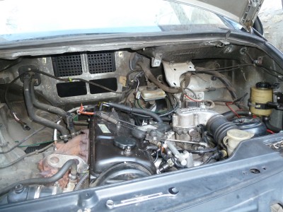

après je me suis occupé du 2.2i, un peu de nettoyage et tentative de réparé le ralenti accélérer :?
je n'est pas réussi a sortir la cartouche, elle ne se démonte probablement pas? :oops:
remise en place.
Bon et pour mon problème de ralenti accélérer, je vais crée un post, voir sui quelqu'un a connu le même problème :roll:

Pour la trappe, il faut passer par l'interieur de la voiture en deposant l'habillage !
