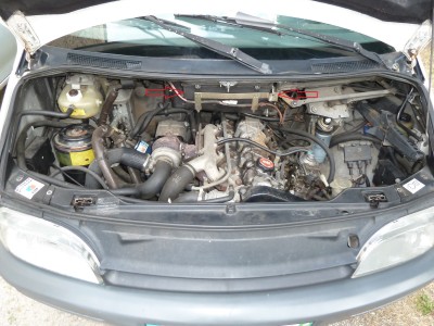

camion rouge a écrit :sauf que le boitier "plastique" derriere la culasse est assez 'misere" a retirer !
Tu parle du boitier de ventilation comme sur la photo :?:
Si c'est lui, je lé enlever sur le 2.2i (galère mais j'ai pu) :wink:

Messages : 12370
non !
je parle du boitier qui est derriere la culasse (reniflard?)

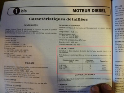

Il y a differentes epaisseur de jdc...
Comment savoir laquelle commander avant de deculasser ?

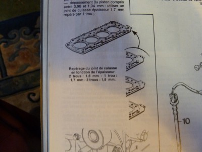

Non ta question n'est pas con, effectivement il existe 3 épaisseur de JDC qui est repérer par (des petits troues sur l'un des bord du JDC), la question est de savoir si ce petit morceau dépasse pour le savoir ou si il faut déculasser :?: :roll: je vais regarder si il en parle sur la RTA ....

reste a voir si le repère dépasse du bloc ou pas, je vais allez voir ça tout à l'heure :wink:

les trous indiquent si la culasse a ete surfacée et combien de matiere a ete eliminée :!: :!:
