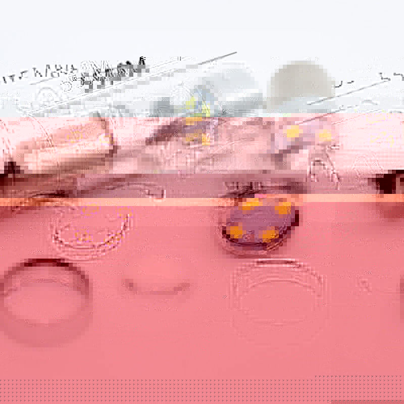

- Totor33
- Messages : 4596
- Finition : Intens
Re: La vie du DCI de Totor
Bonjour.....
Qu'est ce qui est plus blanc que blanc?
Les leds..... j'en ai commandé une paire reçue aujourd'hui..... ben y a pas photos à condition de prendre du "lourd"...
C'est ce modèle là:
J'ai essayé sur les AB Ar ... c'est pas terrible... mais j'en ai commandé un autre modèle....
J'attends donc de les recevoir
C'est ce modèle là:

- Messages : 4337
Salut JP,Totor33 a écrit :Bonjour.....
C'est ce modèle là:
Tu vas fondre les plastiques avec 80W
ça ressemble à de l'artillerie lourde
pete
Attention, les sites de ventes LED sont souvent des malins, ils cumulent les puissances des deux cotés dans leurs publicités.
Cela ressemble aux SONAR7, qui sont des grands classiques des feux de jours sur C4.2.
- Totor33
- Messages : 4596
- Finition : Intens
Bonjour...
"" Tu vas fondre les plastiques avec 80W
""... pour les feux de recul.....pas de soucis.....je ne roule pas constamment en marche arrière... donc pas le temps de chauffer...
Edit:
780ma X 12v = 9.36W..... donc pas de souci pour la première....
Pour la seconde... ce sont des cree, il est dit 17.2W..... donc c'est bon....
Pour ce qui est des AB AR... va falloir que je lise la doc des lampes pour voir... car eux en général on s'en sert plus longtemps..
Bon WE
Edit:
Bon WE

Donc hier petit coup d’œil sur les plaquettes AR (les avants ont 4 mois)....
Elles ont besoin d'être remplacées... elles ont tenu 64 000km..c'est pas mal.... j'ai vu aussi qu'une des cales s'était fait la "malle"...
J'ai donc cherché à approvisionner le tout... mais beaucoup de plaquettes sont vendues... nues..
Sauf chez " Os Car eau"... où ils ont le modèle TRW GDB 1330... vendu complet ( 4 boulons et 4 cales ) pour 17.44 caouettes avec en cadeau un flacon de wd40...
Cliquer sur la photo pour voir le lot complet...
Cette petite info juste pour ceux qui pensent le faire prochainement...
