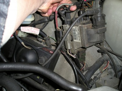

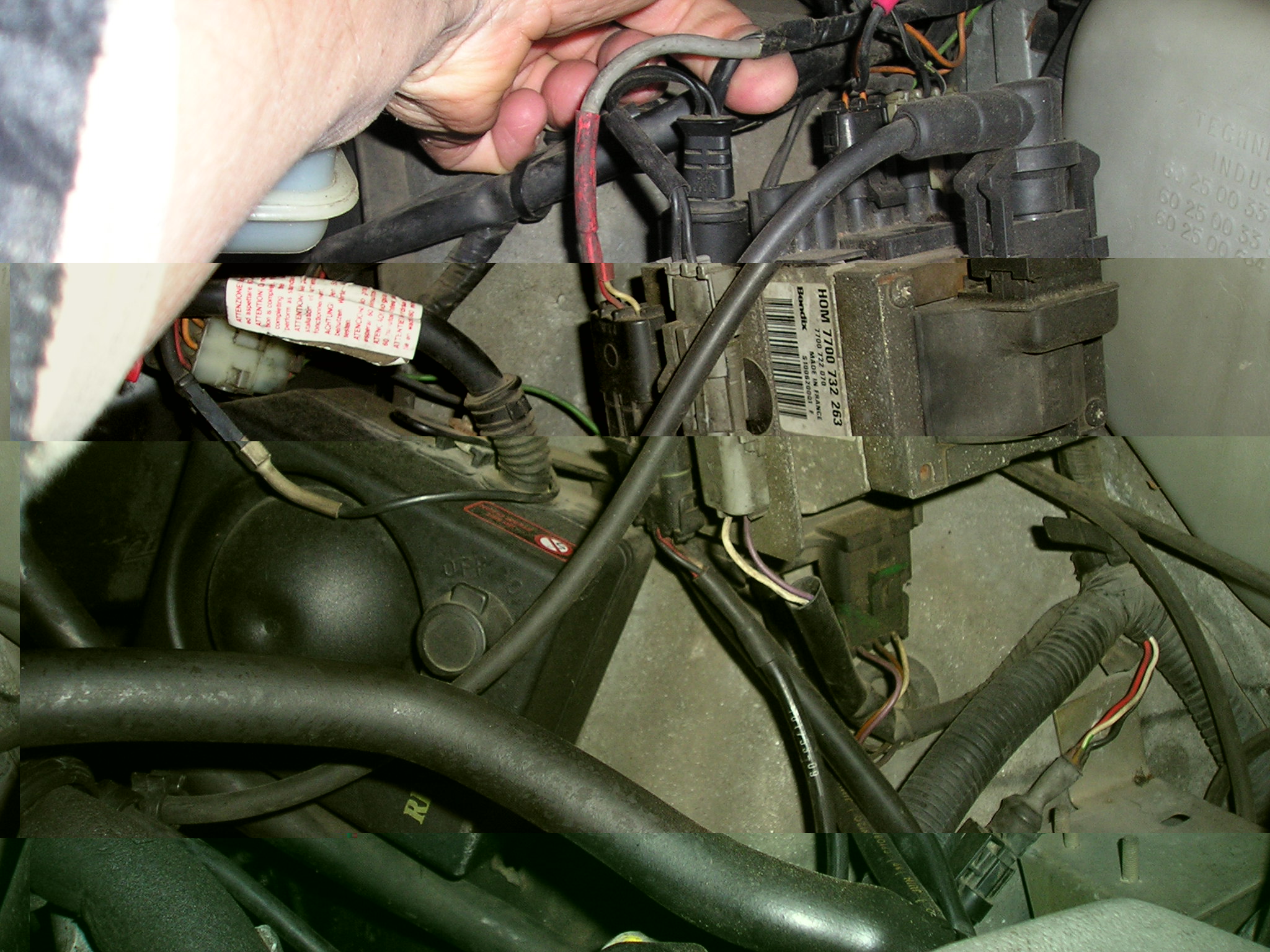

Petite contribution pour ton capteur PMH . Bon OK
je viens un peu après tout le monde .
Une photo toute fraiche , à peine 10 mn . Donc le capteur PMH sur le fiche noire , puis part dans le faisceau sous mon doigt

Donc, mon erreur viendrait de là, je me suis obstiné sur le module, persuadé que tout se jouait là....
En fait, d'après les photos d'harry et Marcus, ça se brancherait sur le côté... effectivement, il y a bien une prise qui correspondrait au faisceau indiqué sur la RTA....
Correction des branchements... (au fait, c'est quoi, cet espèce de boitier noir, relié à rien ?)
