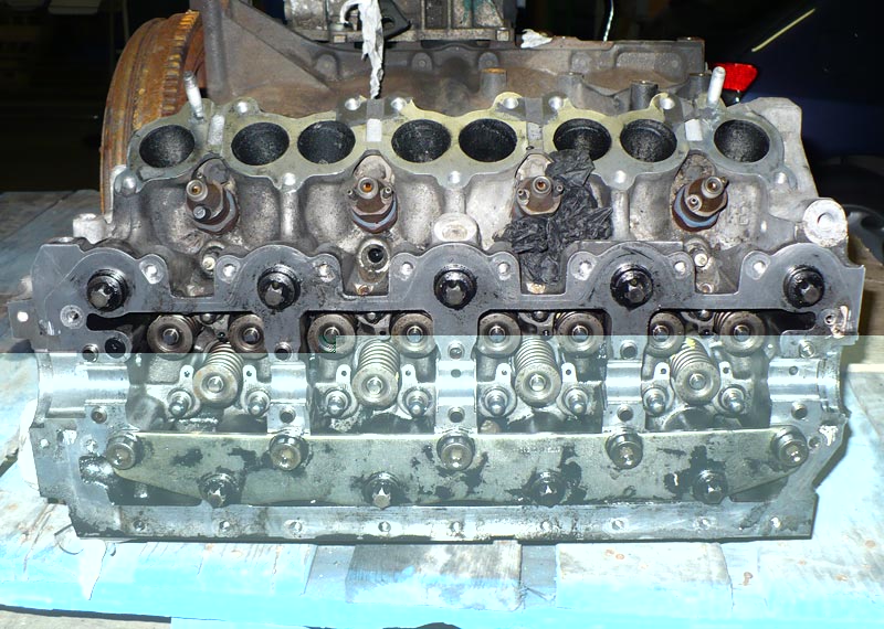

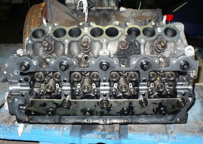

Ca y es cette garce est venu!!
A vu d'oeil, les pistons sont nickels!!
la culasse aussi ainsi que toutes les soupapes!!
Juste 6 linguets de cassés je dois tous les changer ou seulement les linguets cassés??
Il faut aussi que je change l'arbre a came, il est tres usé, on vois l'usure des soupapes (presque 0,5 mm)
Ca coute combien un arbre a came neuf??

lucifer1972 a écrit :Ca y es cette garce est venu!!
Vérifies BIEN la culasse !!! la maladie là dessus ce sont les micro-fissures... qui deviennent grandes un jour ou l'autre... :roll:
Perso je la ferais éprouver... afin d'avoir l'esprit tranquille... :roll:

Pour l'arbre a came, c'est pas donner... J'ai trouver une culasse avec arbre a came de moins de 50 000KM pour 300€ l'ensemble!
Comment fais t'on éprouver la culasse, il faut que j'aille chez qui?
