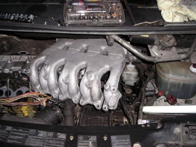

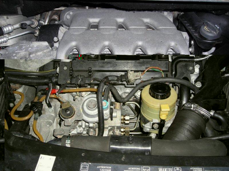

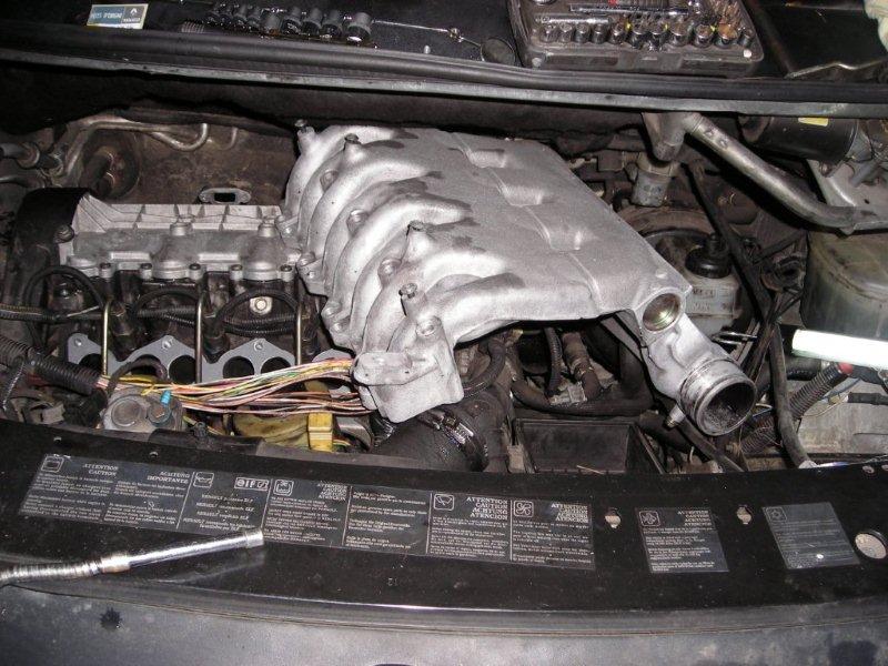

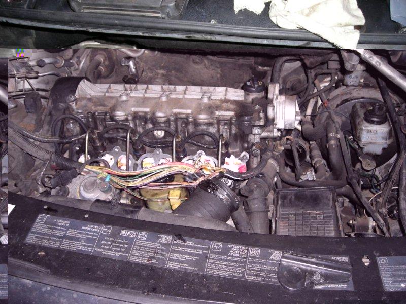

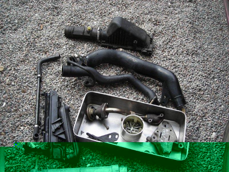

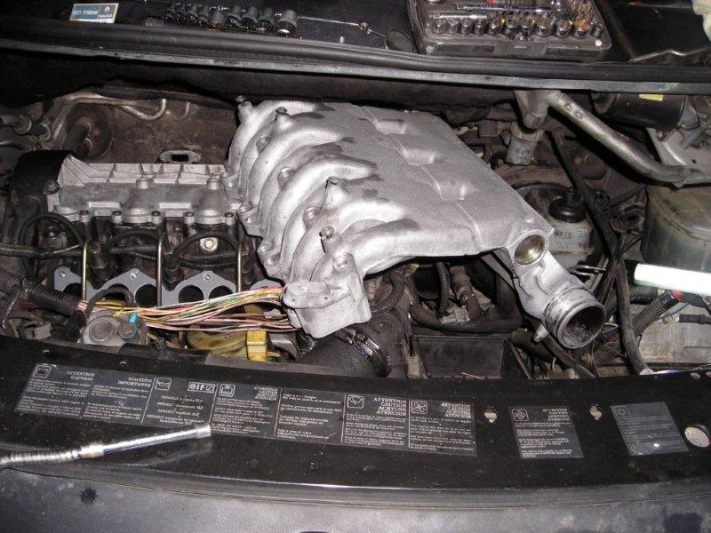

ok

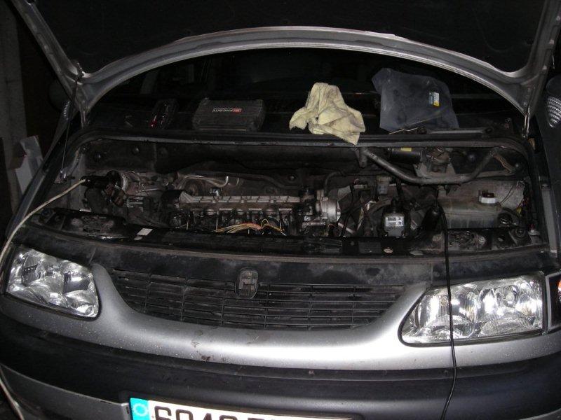

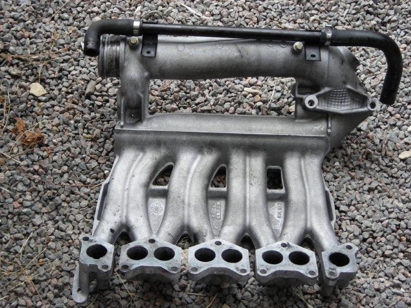

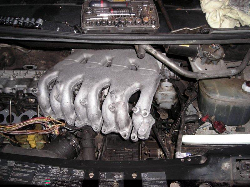

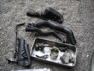

il faut que tu tombe la vanne EGR et sa durite ,(il faut descendre le moteur au maxi pour avoir de la place)
-les durites de turbo et filtre à air
-le mécanisme d'essui glace
-le support moteur et l'anti basculement(pour descendre le moteur grace à un cric)
et beaucoup de patience car le collecteur passe au poil de c..l ,coté batterie :twisted:
j'éspére que les photos seront parlantes, :shock:
hésite pas si tu coinces :roll:

basculement collecteur 1ere phase
basculement  collecteur 2°phase

pieces déposées
pieces déposées
collecteur et les deux boulons cachés  de la  durite de reniflard
