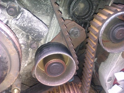

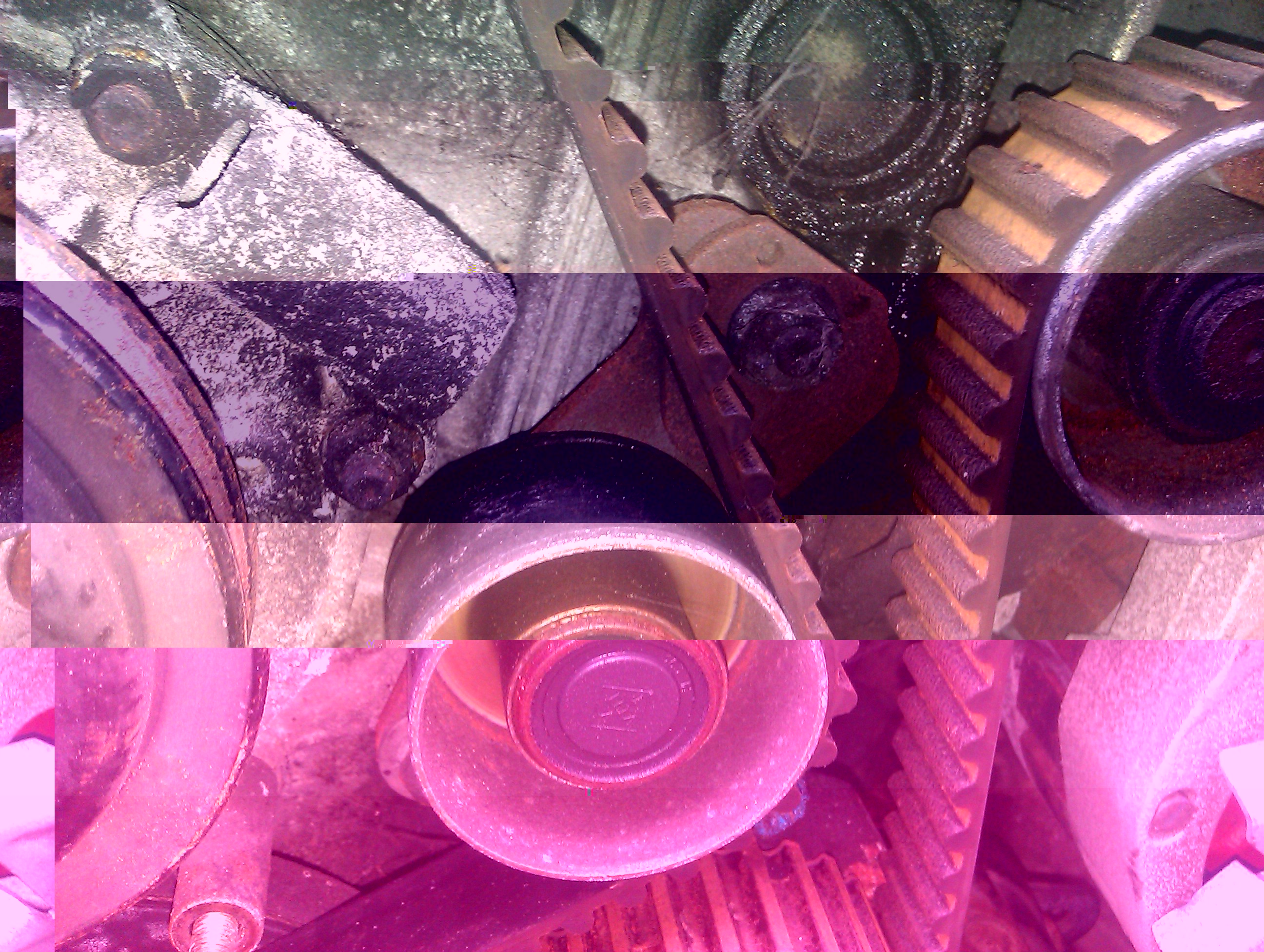

Bon hier la plaisanterie, ça a été mon passage chez Cannes electro Diesel pour acheter les joints qui sont défectueux sur ma p.a.g.
D'après le gars y'avait 5 heures de main-d'oeuvre pour changer tous les joints et qu'ils éprouvent ma pompe, coût total 600 Euros au bas-mot.
Mais il m'a dit que je m'en tirais bien car une neuve vaut 1050 Euros.
Je l'ai ignoré et ai acheté la simple pochette de joints à 18 Euros.
Le puzzle commence à s'assembler :
Me manque juste le joint-spy de pompe à huile pour tous me les faire.
J'ai également eu droit à un sketch pour ma courroie de distrib qui m'avait été fournie sans galet enrouleur.
Mais je suis sceptique avec celle-ci également car le galet-tendeur n'a pas la petite patte qui permet de faire appuyer le ressort et la buse qui sortent de la pompe à eau... Normal ?!
ça démarre mal celui d'arbre à cames semble ne pas le faire du tout :
J'ai tout tenté pour le rentrer en douceur, il est complètement esquinté déjà, 10 Euros à la poubelle !
Lundi j'irai acheter le bon chez Renault Cannes, car ils ont aussi celui qui manquait à ma collection (p.a.h).
Pour la pompe à gasoil, trop peur de faire des bêtises, j'ai juste sorti la poulie, préalablement repérée :
Vos conseils sont les bienvenus, je ne veux pas encore perdre du temps, je voudrais partir en vacances avec d'ici peu...
Voilà où j'en suis ce soir :

c'est sympa de mettre les photo.
pourquoi as tu tombé les optiques?
bizarre qu'ils t'aient donné un joint spi de mauvais diamètre. Chez oscaro, il ne propose qu'un jeu de joint spi derrière les poulies , et ce quelque soient les années
http://www.oscaro.com/kit-de-bagues-d-e ... 2420-50-gt
Pour la pompe à injection , j'attends avec impatience les conseils de par5. Je suppose que c'est le joint derrière la poulie qui fuit, comment faire concrètement pour sortir ce joint sans abimer la portée?

C'est exactement la question que je me pose. Le mystère reste entier !patard a écrit :comment faire concrètement pour sortir ce joint sans abimer la portée?
Normal les photos sur un forum, faut partager !patard a écrit :c'est sympa de mettre les photos.
J'adore voir celles des autres et j'aime bien aussi montrer les miennes.
J'ai viré les phares pour être plus à l'aise.
Je n'ai pas commandé mes pièces chez Oscaro, elles viennent du A.D le plus proche de chez moi.
On m'avait déjà dit que le gars qui m'a servi picole, ça se confirme...

Sur les photos de kartoon ci dessus, le joint spi de la PI ne semble pas avoir de fuite, mais comme l'avant du moteur est dégagé, il faut en profiter pour changer tous les joints spi et être tranquille pendant encore des années.
Tous les joints spi, c'est l'AAC, la PI, l'entrainement de la pompe à huile, et celui du vilbrequin.
Il faut enlever la poulie du vilbrequin et la poulie crantée derrière pour y avoir accès.
Celle ci est montée avec une clavette, donc pas d'erreur possible au remontage, et cela permet de voir la dent repèrée avec deux coups de pointeau pour placer le trait blanc de la courroie crantée dessus.
Au PMH, la clavette est en haut .
La dent avec les deux marques pour la courroie est légèrement sur la gauche.
Pour enlever les joints spi proprement (il faut d'abord enlever la clavette)
il y a plusieurs méthodes
- la méthode avec un tournevis dont un angle est glissé sous la lèvre, on fait levier avec une cale en bois ou autre chose et avec l'habitude, çà sort le joint en biais.
- soit un extracteur spécifique très difficile à trouver
- perso j'ai confectionné un outil dans un bout d'inox de 2cm de large environ , sur 3mm d'épaisseur, recourbé à une extrémité à 90° sur 3 à 4 mm.
L'autre extremité a un trou dans lequel je passe un tournevis pour faire levier sur le bout de l'arbre et sortir le joint sans effort. (photo plus tard, mon apn ne veux plus seconnecter sur l'ordi)

J'ai aussi le souci du galet-tendeur qui n'a pas la petite patte de retour sur laquelle vient s'appuyer le ressort et la buse qui sortent de le pompe à eau.
On m'a fourni un truc comme ça :
Alors que j'avais ça :
Je ne comprends pas comment mon ressort va venir s'appuyer dessus du coup...

Re: fuite pompe injection
Les galets tendeurs actuels n'ont plus cette patte , mais une forme différente.
D'après ce que j'ai lu , il n'y a pas de problème pour monter le nouveau à la place de l'ancien.
Ton tendeur doit être de ce type
il n'y a plus ce ressort qui sortait de la pompe à eau
Si tu as encore le tendeur de l'autre type ça doit signifier qu'il n'a pas été changé depuis un moment
Oui, il est de ce type.
La dernière distrib avait été faite en 2002.
Ce matin, j'ai réussi à sortir et remplacer le spy de vilebrequin.
J'ai également tombé ceux de pompe à huile et d'arbre à cames, mais je n'ai pas encore leur remplaçants.
Impossible de sortir celui de la pompe à gasoil en revanche, je suis en train de tout abimer.
Doit-on sortir la rondelle métallique qu'on voit de l'extérieur ? Ou bien le joint passe entre l'arbre et ce dernier ???
