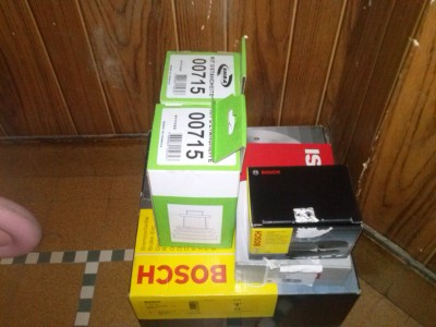

voila la photo des nouvelle piece
Scénic III TCe 130 Bose
Messages : 10571
Re: frais pour le contrôle technique
cris59 a écrit :voila la photo des nouvelle piece
ben ,manque juste la photo :mrgreen:
je l'avais mie pourquoi sa ne marque pas

frein se sont des boch
roulement isotech
et les souflet snra
