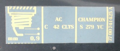

Quelque part ( je ne sais plus où ) tu demandais la photo de l’étiquette des bougies... :arrow:
Messages : 10571
Re: [J6R] refaire le moteur
pontiac a écrit :Quelque part ( je ne sais plus où ) tu demandais la photo de l’étiquette des bougies... :arrow:
merci, c'est bien ça...

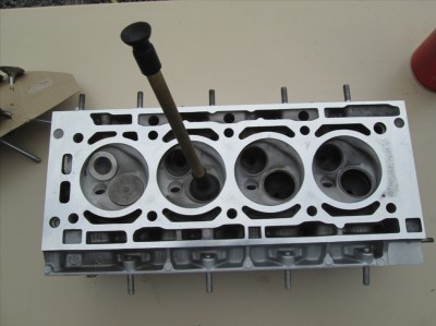

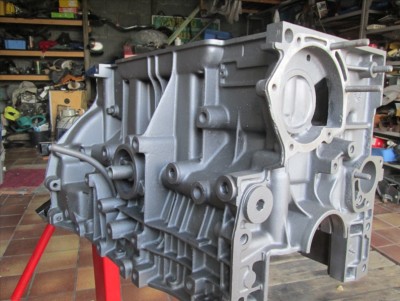

donc, moteur peint
la culasse, c'est fait, avec rectification chez un pro (52 €)
je rôde les soupapes neuves (enfin retrouvées avec des vis de culasse)
test d'étanchéité à faire lorsque les soupapes seront prêtes.

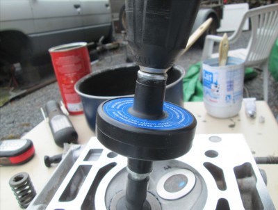

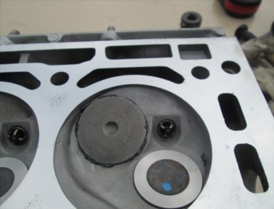

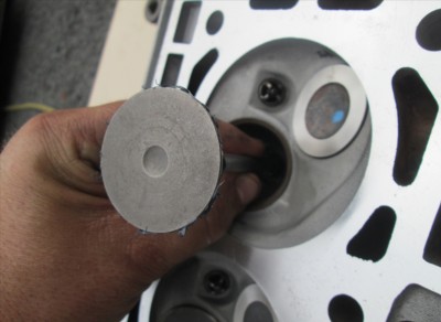

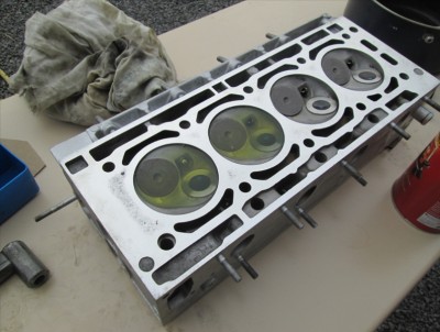

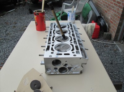

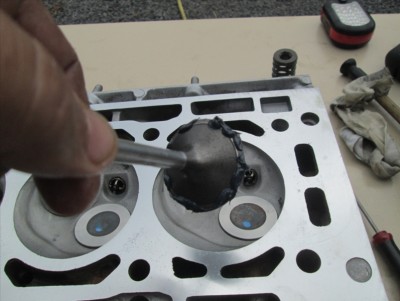

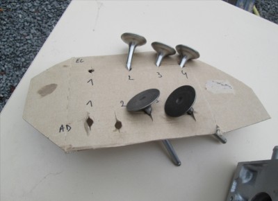

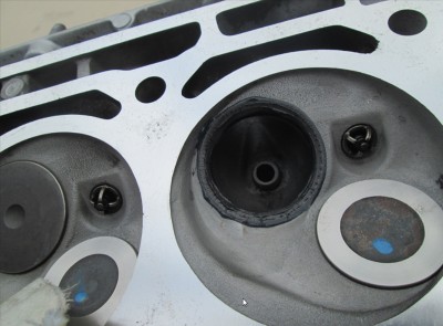

la culasse est rectifiée, rôdage des soupapes
gros grain, puis grain fin
test étanchéité
admission 1 et 4 qui perdent légèrement, donc, on repasse un coup au grain fin
test OK

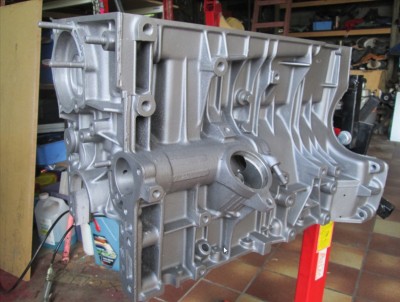

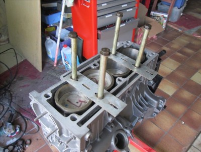

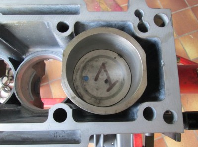

le vilebrequin était neuf, dans un emballage Renault et couvert de graisse ... nettoyage fastidieux mais nécessaire, je ne me plains pas :D

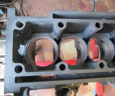

chemises neuve en bon état, déjà embiellées
place aux photos
Pièces jointes
C'est beau quand c'est neuf :!: 8)
Et quel plaisir de remonter un moteur tout propre, tout neuf, quand tout s'ajuste nickel... le panard :!:
C'est c*n... j'aurais aussi dû faire des photos du remontage... d'un 1.2 16V NEUF 0KM acheté en vrai puzzle
Ne pas oublier la montée en flèche du taux d’adrénaline quand l'on tourne la clé pour le 1er démarrage et surtout les premiers kilomètres... :lol:

vis de palier de vilo 5 foirée dans le bloc...de la limaille tombée
je vais devoir tout démonter et préparer un autre bloc
sauf si c'est refaisable, passer un taraud, mais ???
un coup dégoûté sur les bords :twisted:
