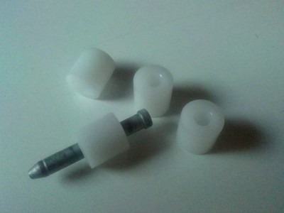

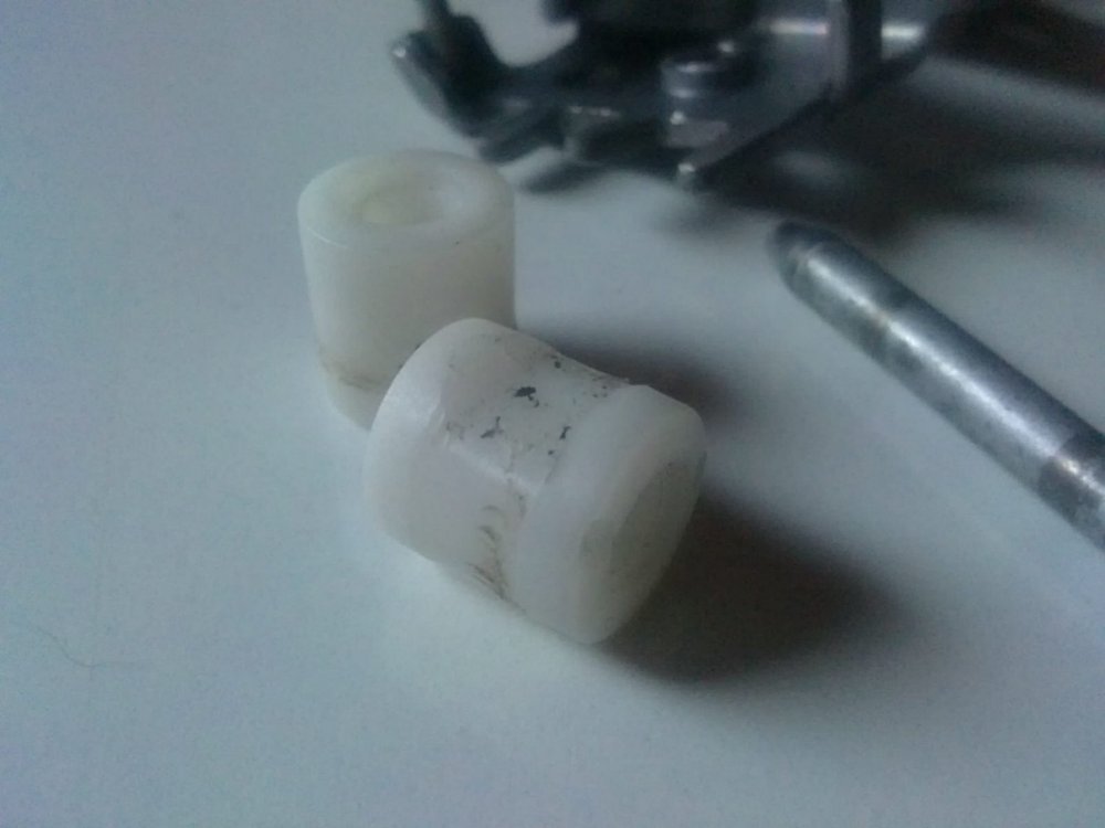

j'ai également rencontré ce problème de craquement bien pénible lors de l'ouverture d'une portière. Un examen visuel n'indique rien de particulier et le fait de graisser ou huiler ne fera pas disparaître ce désagrément.
J'ai donc décidé de démonter un de ces fameux arrêts de porte qui pose tant de problèmes. Le craquement provient de l'usure d'un des galets en plastique, à terme, on creuse la matière et il ne joue plus son rôle en tournant.
Solution la plus facile : remplacer l'arrêt de porte par un modèle d'occasion (mauvaise idée car on risque de rencontrer le même problème d'usure) ou racheter une nouvelle pièce (pas toujours donnée). J'ai tenté le coup de racheter deux nouveaux arrêts et je constate que les roulettes sont désormais en acier. Quelle bonne idée ! euh... non en fait, c'est galère pour fermer la portière et le système a perdu toute souplesse (et un nouveau bruit se fait entendre à présent).
Il faut donc faire quelque chose de différent. J'ai donc fait réaliser de nouvelles roulettes identiques aux originales (mêmes dimensions, même matière : POM ou polyoxyméthylène). Le remplacement s'effectue en quelques minutes une fois l'arrêt de porte déposé et sans risque (on ne touche pas au puissant ressort).
Tarif pour quatre roulettes : 19,90 Euros port compris (permet de réparer deux arrêts de porte) et surtout de retrouver le fonctionnement d'origine souple et amorti. Si cela vous intéresse, merci de me contacter en MP.
L'annonce sera placée sur eBay en début d'année prochaine et la notice sera réalisée à cette date également.
Le remplacement est simple à faire et ne demande pas d'outil très compliqué (une pince, un gros tournevis et un étau souhaitable) :
Avec une pince, déplacer la patte de retenue de l'axe puis le retirer. La seconde roulette est montée sur un support pivotant et il faudra sortir la goupille à l'aide d'un chasse-goupille (ou tout autre outil telle une vis longue M5). Rien de bien compliqué. Une fois l'ensemble assemblé, il est inutile de graisser ou huiler, la matière plastique spéciale assurant un glissement optimal.

Re: porte conducteur qui craque a l'ouverture
Le seul soucis c'est que ça va recommencer tôt ou tard.
Le remplacement par des roulements est à mon sens bien plus pérenne.

Exact, l'usure est inévitable. Malgré tout, on est tranquille pour 6 ou 8 ans. Mon véhicule a 14 ans et deux fonctionnent encore très bien.
Remplacer ces roulettes en POM par de l'acier occasionne des bruits de roulements désagréables car la portière joue un rôle d'amplificateur. Je suis en train de vivre cela avec un arrêt de porte neuf acheté chez Oscaro et les fermetures sont très pénibles à présent.
Dès que possible je replace mes anciens arrêts équipés de nouvelles roulettes identiques à l'origine pour retrouver un fonctionnement souple.
Nagrrra, sur le nôtre j'avais tout simplement remplacé par des roulements.
Ca revenait moins cher, c etait plus agréable et ne faisait pas de bruit, et certainement bien plus fiable.
Même si comme tu le dis je doute qu'il y ait d autres changements sur des véhicules de 14ans.

hé hé
Cet AM, j'ai changé les galets ARG avec le kit de naggra, c'est top, c'est clair
Le plus long, ce n'est pas le changement de galet, c'est le démontage de la garniture de la porte avec les clips qui pétent ... l'arrêt de porte à aller chercher avec le bout des doigts ... que du bonheur !
