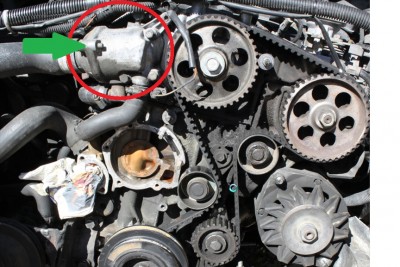

Un nouveau problème : la capsule du calorstat. Les vis se sont cassés. Du coup je suis bloqué.
En attendant d'aller me ravitailler en vis, je me demandais si c'était normal que le calorstat ne s'insère pas vraiment, il se pose juste et ne tient que quand je referme la capsule. D'ailleurs, il n'y a pas de joints sur les deux plans en métal ?

Les deux vis qui fixent la capsule au bloc (boulon de 8 précisément).
Non, il n y avait pas de joint.

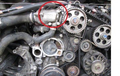

Re: distribution J8S
il te reste ceci à remplacer
facile à trouver sur un J8S

Justement, je ne trouve pas cette pièce chez oscatruc.
Une idée ????
Au passage, les boulons ne sont ni du 6, ni du 8
Une idée ????

Je ne trouve pas la pièce entourées en rouge sur la photo précédente
- Messages : 10543
ben non, c'est du Renault, faut aller en casse et prendre le boitier thermostat complet et mettre le calorstat neuf avec le joint fournilaroute a écrit :Je ne trouve pas la pièce entourées en rouge sur la photo précédente
je reprends sur la photo de ton moteur, je suppose que c'est la vis verte qui est cassée ? (ou celle derrière)

Pourquoi en attendant de trouver ta pièce, tu ne la fixerai pas avec un boulon qui traverserai et un écrou derrière.
Ce sera du provisoire mais au moins cela fonctionnera.
Sans oublier le joint neuf ou de fabrication maison.
Exact !!! C'est bien les boulons au bout de la flèche verte qui ont cassés. Heureusement ils ont cassé au niveau de la tête, donc j'ai pu enlever le filetage restant avec une multiprise.
Du coup, je vais tenter du 6 avec rondelles et écrou on verra bien…
Et sinon grande nouvelle : il a redémarré. Juste quelques secondes bien sûr. Mais c'est déjà un grand soulagement
