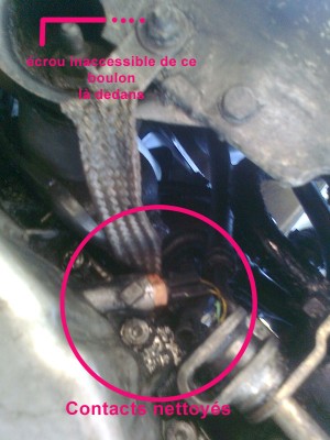

je reviens vers vous, couverte de
cambouis de la tête aux pieds, J'ai essayé, coincée sous 30cm, de dévisser ce p. de boulon qui tient la tresse. Elle n'est pas bien grande finalement : Une vingtaine de cm (Mais enfouie sous une bonne couche épaisse de crasse, je n'avais pas vu sa longueur, dans un 1er temps) Mais l'écrou du dessus est inaccessible et je n'ai pas pu le maintenir pour dévisser le boulon du dessous.
J'en ai profité pour nettoyer la zone, la tresse et les machins électriques du coin au WD40

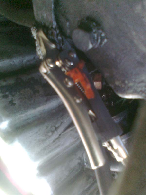

Ensuite, j'ai fait ça :
Une mini pince étau, un bon serrage... Si la panne vient de là on va le savoir ! :mrgreen:

Messages : 12370
Re: embrayage et électricité, quel rapport ?
avant la suite, on veut voir le costume de cambouis !!!
non je delire !!
LA SUITE ,LA SUITE :lol: :lol: :lol:

" Mais l'écrou du dessus est inaccessible " = cle droite a oeil
