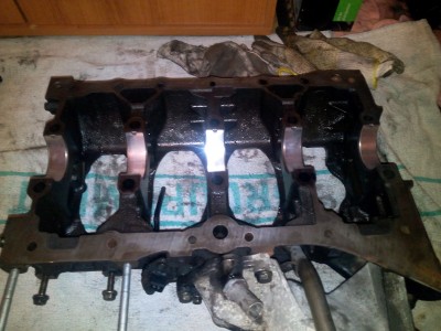

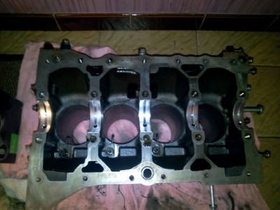

Bonsoir tout le monde,
début du remontage
Mise en place des coussinets sur le palier
Mise en place des coussinets sur le bas moteur

vincenzi1
Messages : 521
Inscription : 02 août 2014, 10:11
Année : 2005
Localisation : Haute Normandie
Re: Remise en état de mon IV
Message non lu par vincenzi1 »
Tu a fait du bon boulot, surtout avec la cascade le rattrapage de jeu est un peut chien a remettre !

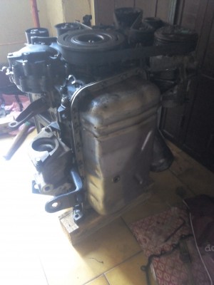

Davidrwt
Messages : 2929
Localisation : Nord (59)
Message non lu par Davidrwt »
Salut je l'ai changer de place car la il commence a être vraiment lourd. Les segments arrive demain matin.
Je pense le démarrer samedi matin.

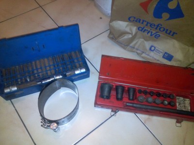

Le père noël est passer :mrgreen:
Un compresseur a segment, un centreur d'embrayage et un jeu de clé torx.
vincenzi1
Messages : 521
Année : 2005
cool matos d'occass ou de pret ?
et oui chez Renault c'est torx mâle et femelle sans oublier les douilles de 16 et 18 !

Davidrwt
Messages : 2929
C'est du prêt. Faut les bon outillage ça facilite bien la tache.

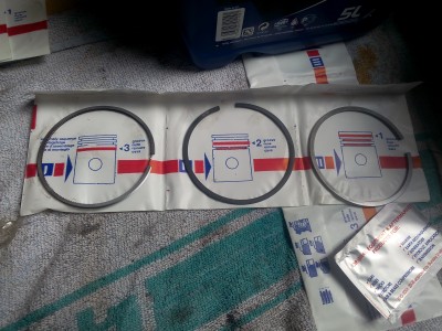

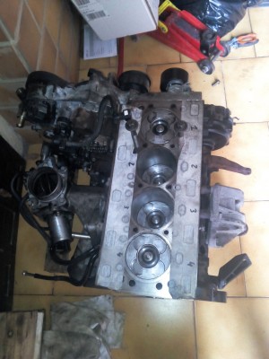

Davidrwt
Messages : 2929

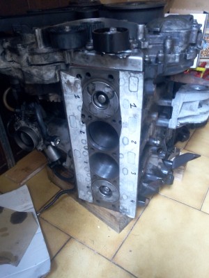

La suite
Voilà j'ai un peut de retard, je voulais démarrer le moteur demain matin mais la grosse galère pour compressé les segments.
Demain matin je monte la culasse et la boite, dans la foulée je le remet dans la voiture.
