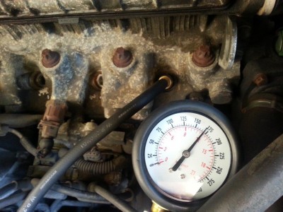

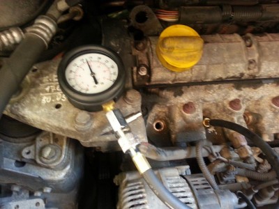

retour à mon tank et son F3R chaotique.
aujourd'hui test des compression selon les précos de tourge (merci encore)
résultat (dans l'ordre) :
cyl 1 = 12
cyl 2 = 12,2
cyl 3 = 11,5
cyl 4 = 11,8
par contre, un truc que j'ai remarqué (compressiometre de m... ?)
quand on attends un certain temps, la mesure descend alors que je vois bien une valve à l'entrée du compressiometre. Logiquement elle devrait garder la pression à l’intérieur pour faciliter la prise de mesure, non ?
et ben la descente est franchement prononcée sur le cylindre 3, et beaucoup moins sur les autres.
alors, fruit du hasard ?
sinon, seule explication : y'a bien une soupape qui fuit (très très peu) sur le cyl 3 ET AUSSI la valve du compressiometre qui fuit.

les compressions sont maintenant plus cohérentes.
il s'agit de la mesure à froid ou à chaud ?
il faut les 2 pour avoir une bonne idée de l'état.

- Messages : 8790
Re: FR3 cahotique ... EDIT ... F3R Chaotique !!!
grostoto a écrit : 3) mesurer les compressiosn comme tu as fait: de n'est pas la bonne méthode:
- déposer toutes les bougies
- brancher le compressiomètre cylindre après cylindre
- 3 ou 4 tours au démarreur
faire la mesure à froid, puis à froid avec de l'huile dans le cylindre, puis à chaud.
et après cela on peut tirer des suppositions fondées.
c'est pas faute de l'avoir dit...
