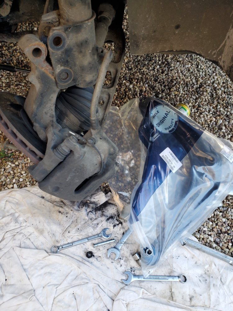

Je reviens sur cette discussion parce que je dois changer les plaquettes avant et qu'au dernier CT le contrôleur a mis dans les défauts mineurs "absence du témoin d'usure frein Av Droit"
Il y en a un côté conducteur, bon le fil est coupé mais il y en a un ... mais côté droit je ne vois strictement rien ...
Donc je me pose la question de savoir si Matra installait des témoins d'usure des deux côté en 2001 ..
Sinon cela m'importe peu qu'il y en ait ou pas .. c'est juste que je n'aime pas avoir un truc écrit dans les défauts sur le PV du CT même si c'est mineur ..

sur le 2.2TD,il n'y en a pas
