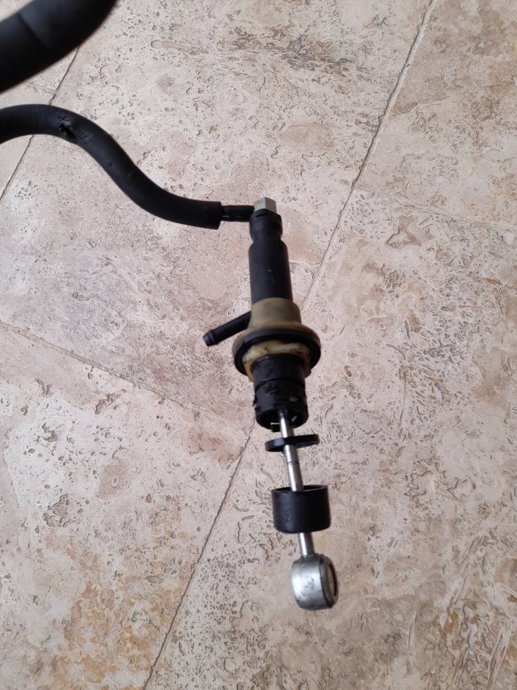

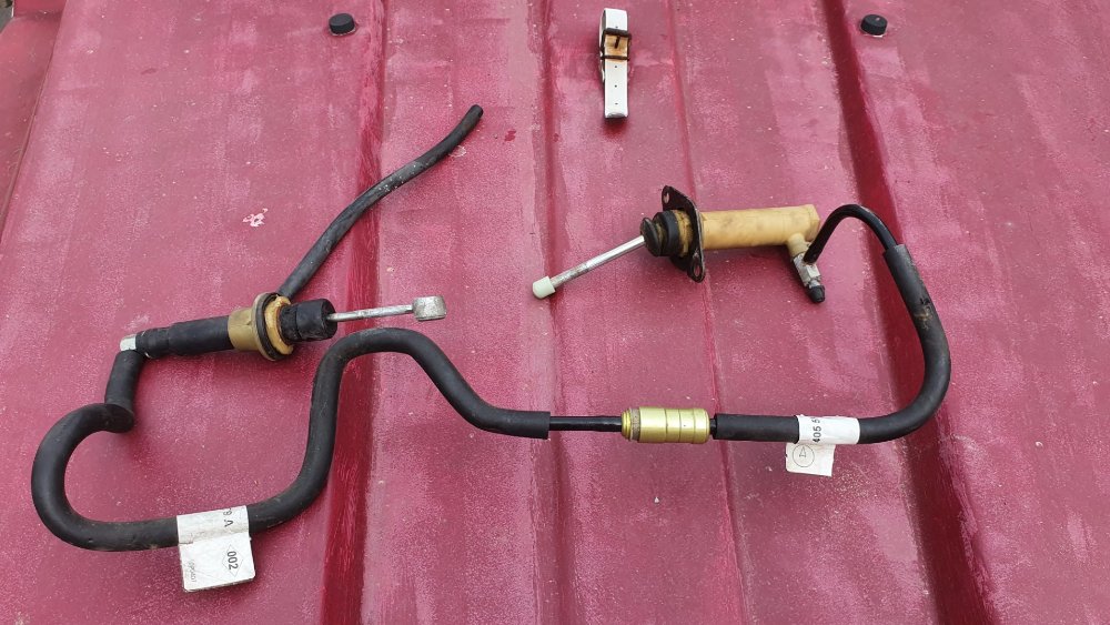

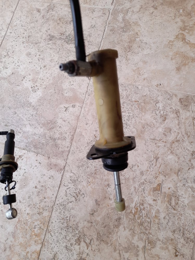

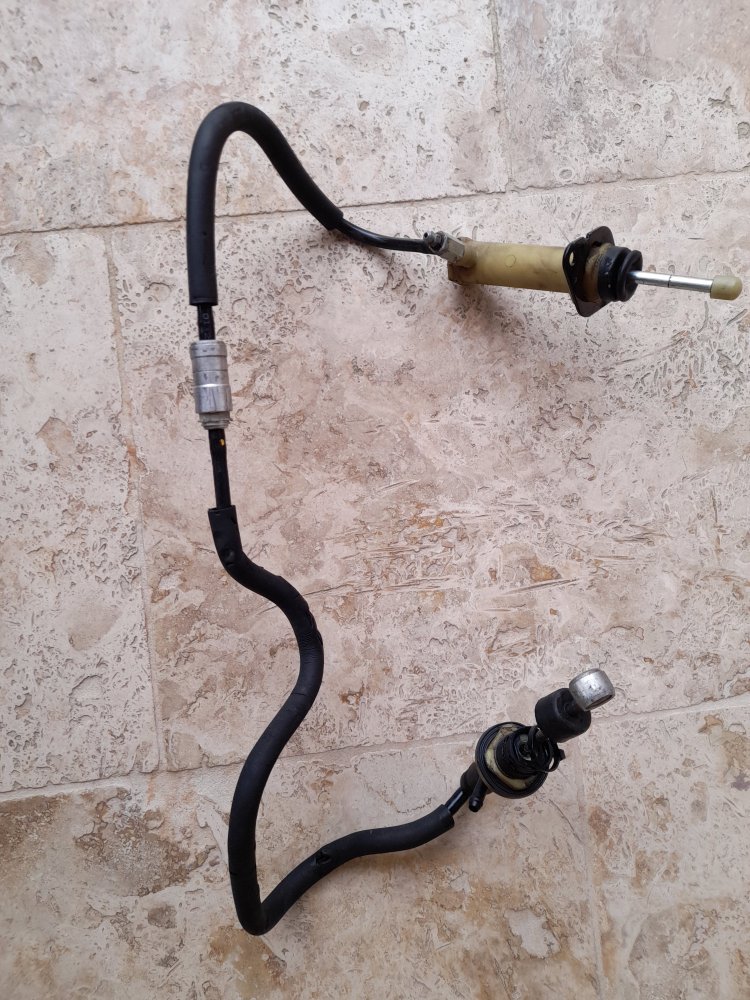

Voilà mon modèle démonté
Messages : 9004
Re: Espace III ens. émetteur / récepteur embrayage
on voit bien la purge sur le recepteur.
