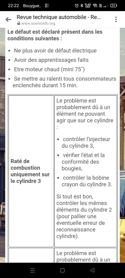

C'est ici que je l'ai lu
- Messages : 3901
Re: MECANIQUE F4RT -NE TOURNE PAS ROND
je pense que le problème de reconnaissance mentionné est du à l'utilisateur et pas au soft. Pour les mecs qui se trompent entre 2 et 3
- AOD
- Messages : 567
- Inscription : 28 oct. 2018, 23:14
- finition : Alyum Plus
En effet, je l'avais pas lu dans ce sens là...

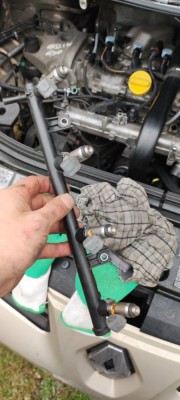

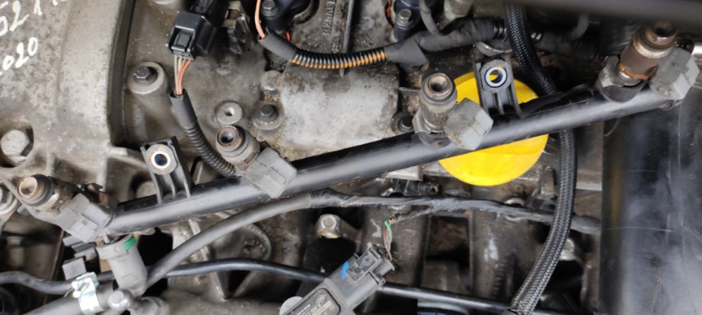

Bon, j'ai donc mis l'injecteur 3 sur le cylindre 4 et inversement après avoir nettoyé l'ensemble... Bah j'ai maintenant le voyant esp qui se met en branle. L'injecteur 3 était bien sale...

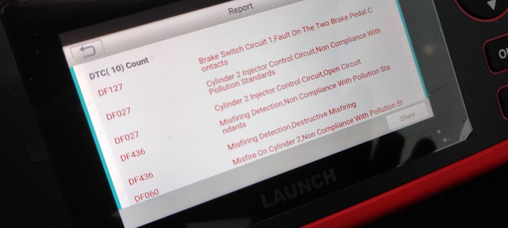

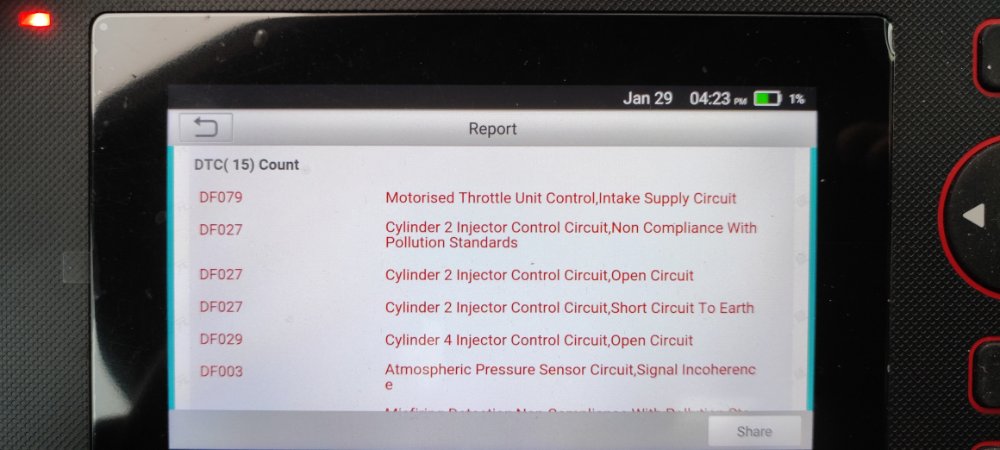

Je reçois un petit bac à ultrasons acheté à vile prix chez la boutique du mal livré lundi... J'ai été faire un tour, c'est pire que jamais... Là j'ai vraiment eu l'impression de saboter la voiture en roulant.
Oui je vais de toute manière regarder pour changer les injecteurs, c'est clairement ça le problème à mon avis.

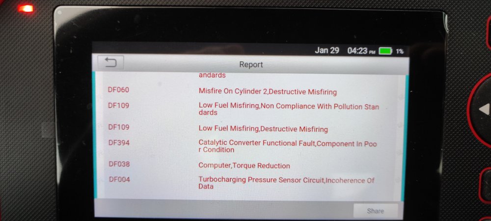

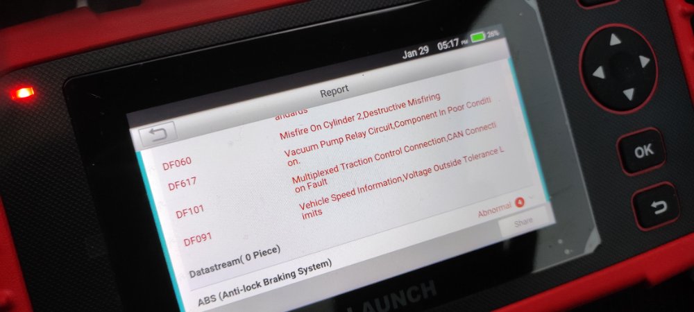

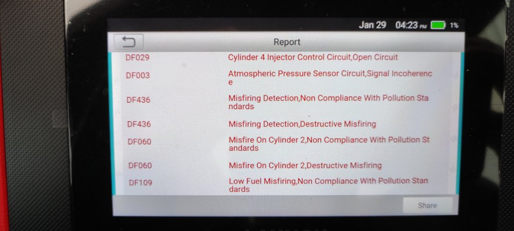

Liste de codes après roulage et positionnement de l'injecteur 3 sur le cylindre 4.
Après RAZ
Après remise en place de l'injecteur 3 sur le cylindre 3...sans même avoir roulé.
Là j'y touche plus tant que j'ai pas reçu mon matériel.

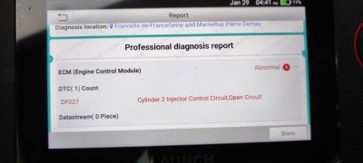

Je comprends pas le fait que le cylindre 2 soit maintenant en défaut.
Après RAZ
- Messages : 3901
Problème électrique avec l'injecteur 2.

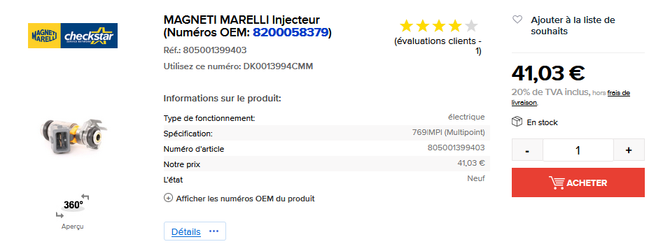

EDIT : Sinon j'ai trouvé des injecteurs sur auto-doc... magneti marelli (pas super réputation d'après les divers expériences que j'ai pu lire) pour 40 balles... je crois que je vais craquer et commander ça si ça fonctionne pas.

ce injecteurs siemens (magneti) supporte mal le E85.
il faut monter du bosch.

Je trouve pas la ref Bosch... je vais chercher. Merci :jap:
EDIT : J'arrive pas à trouver du Bosch, et toutes les marques proposées sont plus ou moins inconnues...

Bon bah en effet, je viens d'aller faire un test... moteur tournant, je débranche le cylindre 2... rien ne se passe. Donc mon faisceau est en panne.

Bon bah je trouve pas plus de ref que celles-ci...
https://www.auto-doc.fr/pieces-detachees/oem/8200058379
