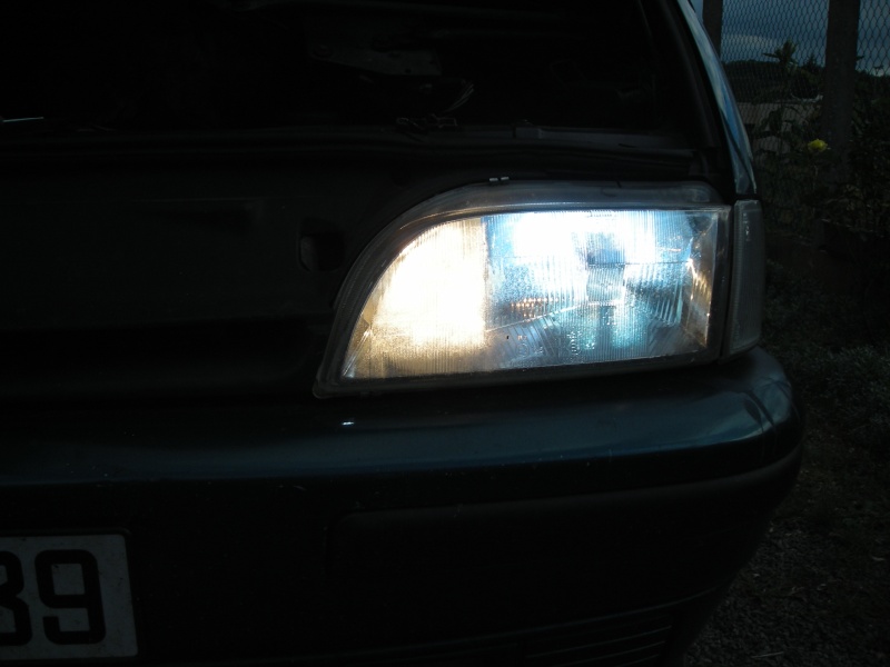

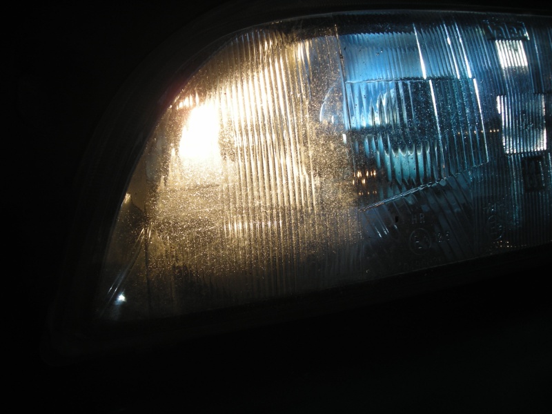

J'ai essayé de prendre une photo mais ça ne rends pas bien....sur le phare passager on voit un tout petit peu la différence...sur la photo mais en réél... c'est flagrant..
Qu'en pensent ceux qui l'ont déjà fait?

Waouw çà fait vraiment blanc de jour !...
Tu as réussi a sortir les phares pour voir si les cales étaient bien là ?
Réglage fait ?
Reste plus qu'à installer un kit lave phare pour le prochain CT...
Réglage fait ?

Non je n'ai pas sorti les phares... les cales sont bien présentes sur le haut.... par contre j'ai pas compris pourquoi le gars me disait qu'il ne pouvait pas le monter plus... car moi j'y arrive..
Pour la couleur la photo ne "rends" pas bien... il y a une lègère touche bleutée.. que le H1 n'a pas..
J'ai fait un réglage "empirique":
Comme les H4 étaient bien réglés... je me suis mis face à ma porte de garage... j'ai allumé mes codes... j'avais collé 2 feuilles de papier sur la porte du garage... j'ai tracé les repères du faisceau... j'ai mis les xénons... et j'ai réglé de façon à me retrouver réglé pareil que les anciennes...
Voilà...
Pour ce qui est du lave phare c'est prévu... je pense acheter le kit que j'ai montré plus haut....
Que penses-tu du cablage de relais pour l'automatisme?

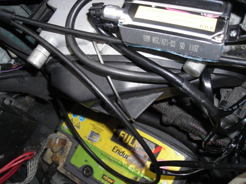

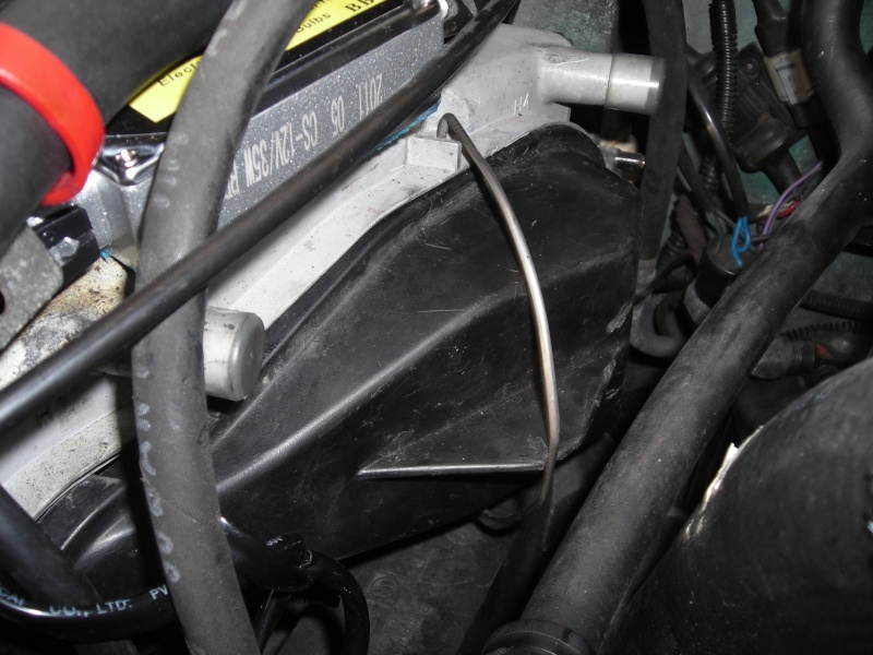

Pour ma part colis ( enfin ) reçu ce midi... montage fait... reste à fignoler la fixation des boitiers ( entre 2 averses

bonsoir thierry,j'ai bien mis les cachespontiac a écrit :+1
C'est vrai que cela fait VRAIMENT pisseux avec les H1 halogène![]()
je dirais même AFFREUX !...
Les veilleuses cela passe encore en W5W Philips BlueVision...
PS: @ Dom, je ne comprends pas pourquoi tu n'as pas réussi a remettre les caches... sur les miens cela passe nickel ( juste fait une petite découpe dans le bas pour le passage du faisceau xénon... )
EDIT: Ce sont bien des H4-3 !
à droite
à gauche
et l'éclairage plein phare
le h1 est vraiment pisseux
pour Totor .la pleine puissance n'arrive pas tout de suite
comme tu peux voir les verres de mes phares ne sont pas neuf,et j'ai un phare réglé trops bas et franchement mon éclairage est top
pas comme sur mon III ,mais largement mieux que l'origine
je me tracasserais moins, quand ma femme conduira la nuit avec (marre de faire de la tolerie à cause des bestioles
