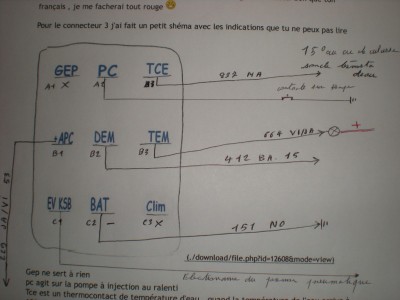

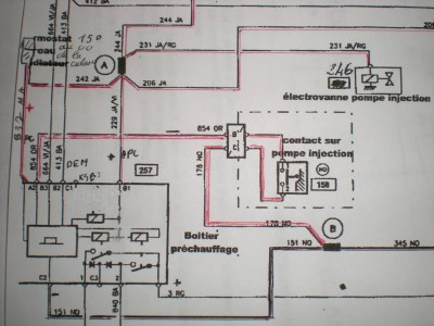

je revient sur le sujet pour vous faire par du résultat de mes recherches.grâce a un schéma donné sur le fofo par lami patard que je remercie vivement
voila ce que jais découvert .bien vérifier la continuité en gras sur le schéma .chercher la sonde 15° au cu de la culasse coté habitacle.
la suite en image
https://www.passion-espace-club.com/down ... w&id=13196 en faite javais trois problème mauvais contacte sur la fiche du boitier de préchauffage
mauvais contacte sur la sonde de température 15°
fil décalé sur la fiche 3 broche (mai 2 fil raccordé) du contacte sur pompe d'injection.
maintenant tous est OK préchauffage +poste chauffage.https://www.passion-espace-club.com/post ... =7&t=22584#

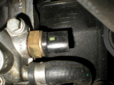

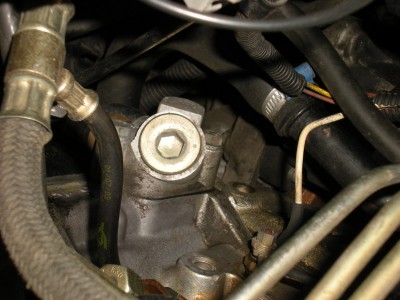

bonjour nounousse62
pourraitu m'apporté une petite précision .a tu la sonde de température d'eau 15° sur la même pièce qui supporte ta sonde a câble pour le ralenti accéléré
je te mais des photos pour bien situé. comme tu peu voir sur la première photo moi qui n'est pas de sitheme a câble jais un bouchon a la place
je pence que que oui car c'est elle qui commande le poste chauffage.sinon je ne vois pas ou il prenne l'info
merci du retour
bonne journée a toi é a tous les forumeurs
merci du retour

J'ai fait une vérification, j'ai bien la sonde de température a l'arrière du support du câble de ralenti accéléré.
J'ai débranché la durit sur l’électrovanne et je l'ai bouché. Je n'ai pas eu de changement .
Je vais voir pour remplacer le système de ralenti accéléré sur la culasse, mais j'ignore son nom et où je peux trouver cette pièce.
