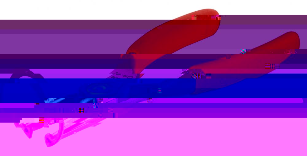

tu doit avoir une pince a circlips comme sur la photo :wink:
si tu n'en a pas tu fait comme indiqué sur le lien ici http://www.mobcustom.com/2510-fabriquer ... ec-ciseaux

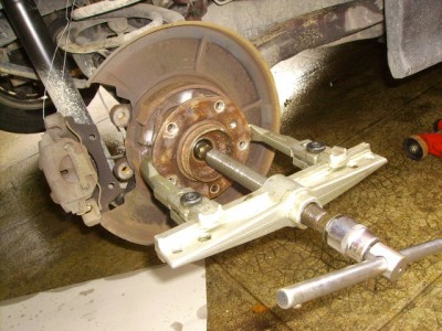

bonsoir les deux soufflet sont monter il me reste plus que a extraire le roulement mais comment enlever le moyeu car quand je tire il ne viens pas
Scénic III TCe 130 Bose
Messages : 10571
Re: frais pour le contrôle technique
euh, simple, un extracteur de moyeu :D
Pièces jointes

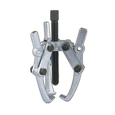

orval56 = m'excuser, mais, avec cette prese pour roulements, je vois pas comment extraire le moyeu
Messages : 10571
l'espace a écrit :orval56 = m'excuser, mais, avec cette prese pour roulements, je vois pas comment extraire le moyeu
un peu comme ça, mais avec trois giffes au lieu de deux
(photo prise sur le net)
