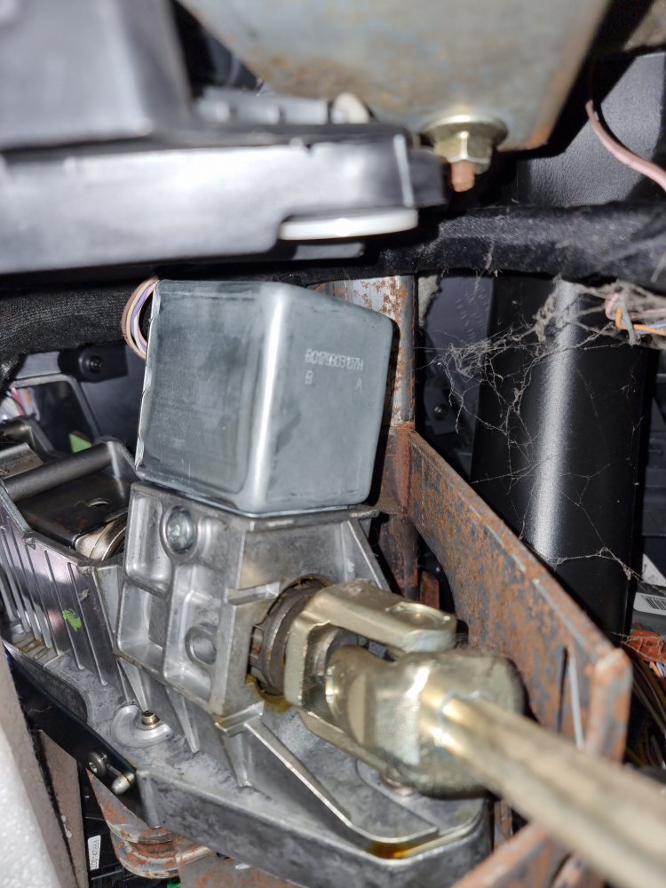

Bonjour à toutes et à tous,
Je déterre ce vieux topic mais c'est à mon tour d'être dans la galère.
J'en profite pour mettre la photo de la pièce (certaines photos ne sont plus accessibles ou datent d'une époque où les appareils photos étaient moins bons).
Pour la vis c'est du torx de 30. Cela a déjà été dit mais autant centralisé les infos. C'est un pas inversé donc dévissage dans le sens horaire.
Précédemment un contributeur indiquait que l'on peut retirer un cache plastique pour rentrer la butée en faisant tourner manuellement le mécanisme => ko pour moi. Le couvercle est en métal et est serti avec la pièce. Heureusement elle était en position débloquée (sinon je serais pas en train de vous écrire mais de pleurer
Bon par contre j'en profite pour quelques questions :
- Il était précisé en page 1 qu'il fallait que la pièce de rechange soit vierge => c'est pour l'uch ou pour le verrou ?
- Si c'est pour le verrou, j'en trouve plein mais il n'est jamais précisé qu'ils sont vierges. Un seul site dit que la pièce se recode toute seule une fois branchée. Cela suffit-il ou doit-il y avoir la mention vierge ?
- Sur certains sites il est précisé que la pièce est pour une conduite à droite mais la pièce a le même code OEM que la mienne => y a-t-il un risque qu'un même code OEM ne soit pas suffisant pour s'assurer de la compatibilité ?
Réf OEM de ma pièce défectueuse : 8200604934 (verrou d'une espace 4 2.0T de 2003 - J0K) .... conduite à gauche (france) si nécessaire de précsier du coup
=> si quelqu'un a sous la main une annonce de pièce d'occasion intéressante et sûre, je suis preneur
Bonne route à vous

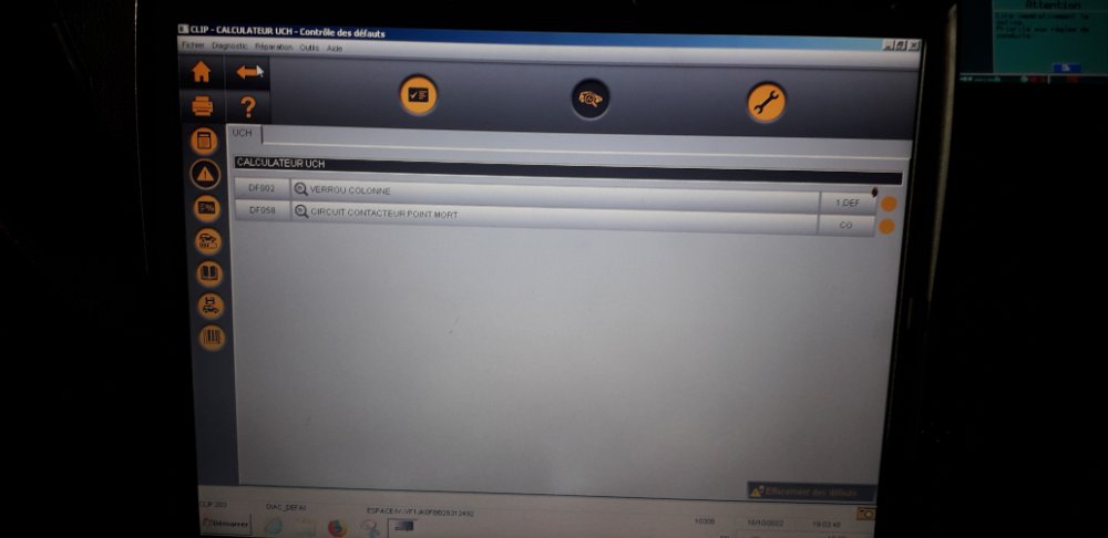

Publié : 18 oct. 2022, 16:48
par EBo
fkp 94 a écrit : ↑08 févr. 2022, 08:27
il faut un verrou vierge cad soit neuf, soit reconditionné et virginisé.
Bon c'est à mon tour d'avoir le problème de verrou. J'ai eu énormément de chance, cela est arrivé dans mon garage après une matinée d'AR !
J'ai bataillé pour brancher la clip car sans verrou opérationnel pas d'alim pour l'interface de la clip. Après plusieurs essais, le verrou s'est remis a fonctionner (mais je crains pour une fin de vie) et voici le résultat : 2 défauts remontés par l'UCH
* le verrou def 02 : là cela me semble clair que le verrou a merdé à un moment
* un autre def058 : connait pas trop celui-là, cela vous dit-il qq chose ?
La suite, cela devrait être soit l'achat d'un verrou neuf soit une occase remise vierge.
A vous lire .
merci.
EBo

par fkp 94
le verrou neuf a deux inconvenients : disponibilité très aléatoire, certaines references n'etant plus vendues tout simplement et d'autre part si dispo ca vaut une petite fortune (dans les 800€). Comme il est codé avec l'uch et autre joyeuseté, evidemment hors de question d'en poser un d'occase.
mon conseil : tant qu'il fonctionne, dépose la vis de maintient (attention pas inversé, il faut visser pour le devisser). comme ca si il merde fermé il sera démontable facilement. sinon c'est dépose de la colonne (long et penible).
il existe une ruse possible : remplacer le verrou par un émulateur de verrou. la voiture n'a plus d'antivol mécanique mais est ce bien grave ?
Re: Démontage verrou de colonne de direction ?
Publié : 18 oct. 2022, 22:25
par EBo
fkp 94 a écrit : ↑18 oct. 2022, 20:35
Bonsoir fpk,
c clair 800€ c trop. J'en ai trouvé un virginé d'occase à 100 £, faut que je vérifie le code, car c encore jouable.
mais quel est le problème du verrou ? méca ou électronique ?
je vais aussi regarder l'histoire de la vis.
Merci.
EB
