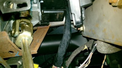

Bon, j'ai réussit grace à vos infos à le retrouver, mais heureusement que l'on a pas de pédale d'embrayage car il faut mettre la tête là pour le voir !
Par contre j'ai l'impression que la fiche est sur le dessus, vous confirmez ? VOus faiites comment pour oter la fiche et par quel côté est elle clipsé/verrouillé ?
Est-ce vers l'avant du véhicule sur ce bloc que le verrouillage se fait ?
Flo.
Flo.

Tu sors le verrou, tu débranches la prise après, quand il prend en dessous.
5mn...
5mn...

Oui pas mal de gymnastique accessible par dessous d'après les membres du forum (la doc renault impose un fastidieux démontage du tableau de bord) et apparemment clef allen de 5 (à confirmer) ; ça se dessers dans le sens du vissage attention le pas est inversé.
Du coup le dépanneur as pu te refaire partir ou ton véhicule est immobilisé verrou bloqué ?
C'est la première panne de verrou sur ce véhicule ?
Attention avec les occasions, il voit qu'il soit vierge, car le code est appris dès qu'il est branché avec l'auto si tu prends un verrou d'une autre auto mais non virginisé ça ne marchera pas il ne sera pas reconnu.
Flo.

Première panne, le verrpu était bloqué et c'est en voulant tourner les roues qu'il a débloqué le tour.
Donc si je prend un verrou vierge, je le connecte et il est reconnu automatiquement sans passer par la valise.
Cool je vais opter pour cette option alors lol. Et je feraibreparer le mien en previsio. Mdr....

Le tiens a tenu 12ans et 232.000Kms, tu veux quand même le faire réparer pour en avoir un d'avance alors que finalement la panne était non bloquante ?

Vu comme ça en effet, je le change simplement ?

Attends de voir les autres avis quand même avant.
Normalement d'après les pro du forum dans ton cas tu n'es pas concerné par la fameuse résistance de 240ohms qui semble concerner que le 3.5 V6 et qui lache et crame en série le verrou.
Mais est-ce que le tiens était vraiment HS ? Est-ce que c'est pas plutôt la colonne de direction qui forçait sur le verrou et qu'il fallait l'aider en le soulageant pour déverrouiller ?

Non, si pas de verrou la voiture ne démarre pas, il faut qu'il dise à l'UCH qu'il est bien ouvert.
La résistance de 240ohm est d'origine sur le véhicule sans doute pour une histoire d'impédance sur la ligne CAN de commande du verrou, pas un shunt.
Si elle est HS, d'après les infos recueillies ci et là et particulièrement ici apparemment les verrous meurent très rapidement.
Flo.
