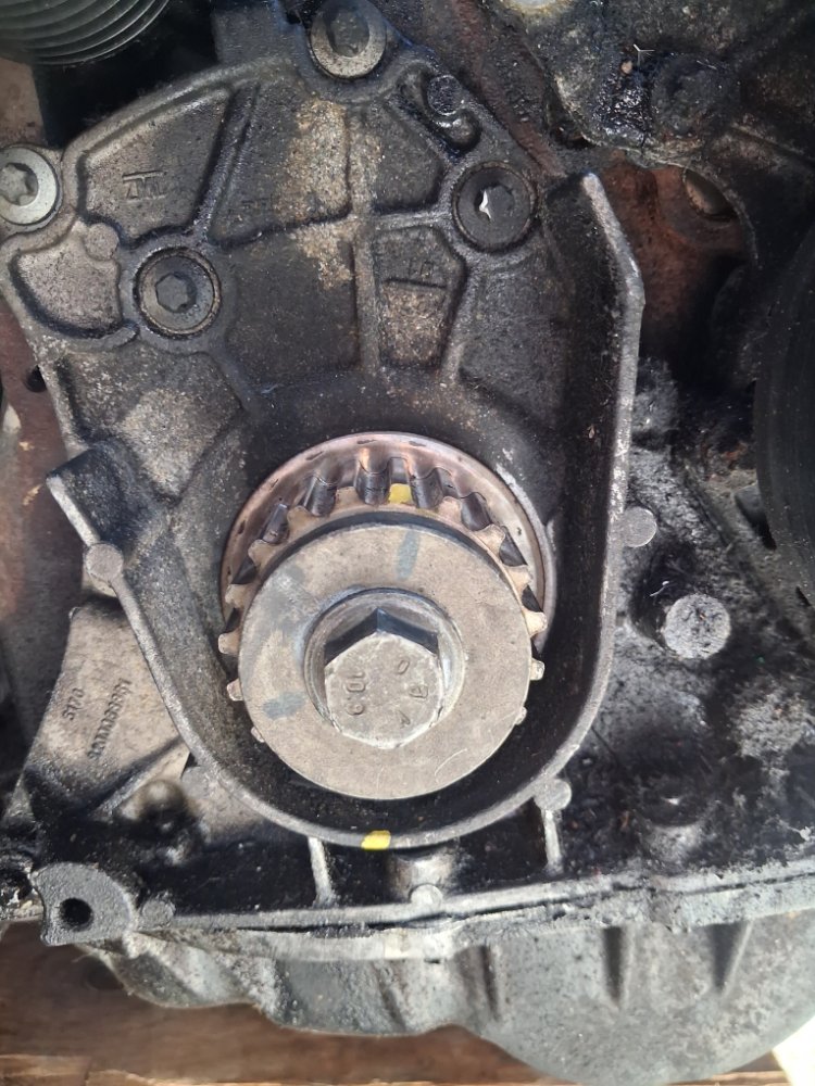

donc pour le coup, cela serait clavette vertical, la vrai vertical absolue (du fil à plomb) pas la vertical relative du bloc.
- takeo
- Messages : 824
- Localisation : Toulouse
Re: Courroie accessoire cassée sur 2l16v

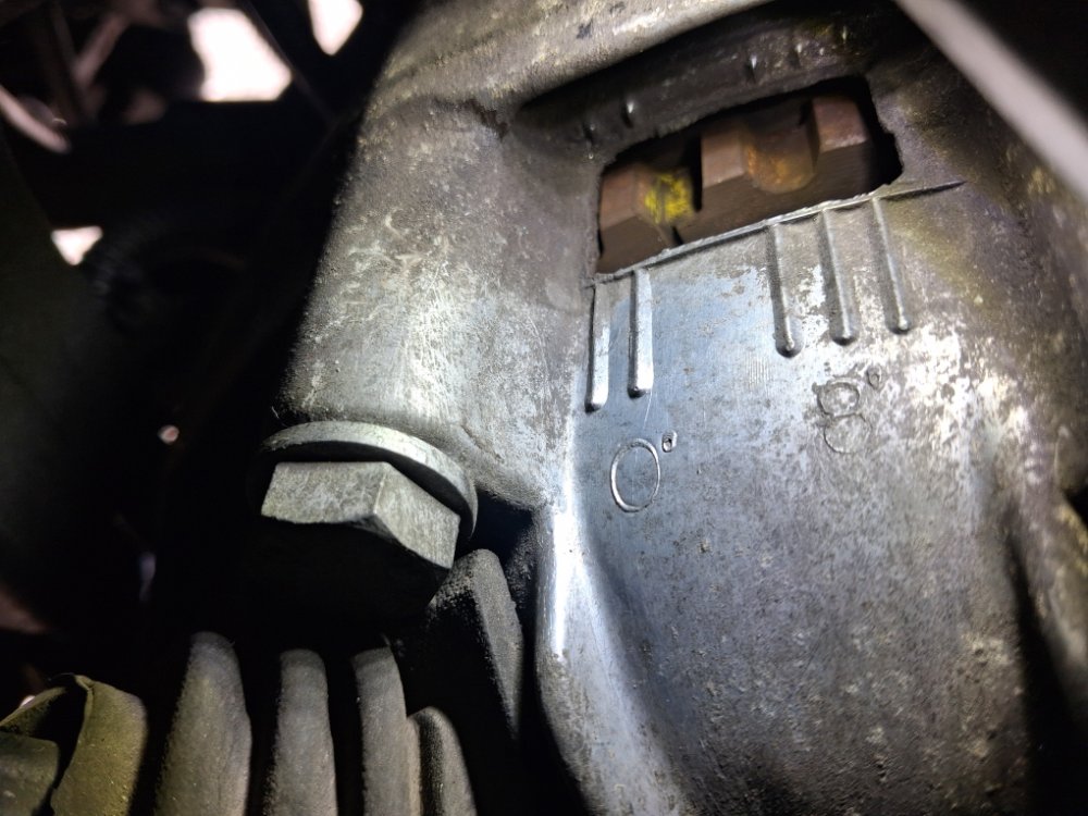

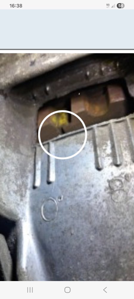

Salut,chtimi73 a écrit : 27 août 2026, 20:04 Avec la technique du pmh, la clavette est plus vers "13h" que "12h"
C'est en train de me rendre fou ce calage!!
Je n'ai jamais fait attention à la position de la clavette ... j'utilise le repère du point mort haut à travers la petite fenêtre de la cloche d'embrayage .. je me place un poil de c** avant le repère et je tourne très lentement le moteur en poussant sur la pige ... c'est très facile si on a quelqu'un pour aider .. .. Dès que la pige est dans le trou le moteur est calé sans le moindre jeu ..
Bon
courage
JL

Au fait, tu as le repère du PMH sur le volant moteur au point 0.
Là, plus rassuré que ça, ce n'est pas possible !

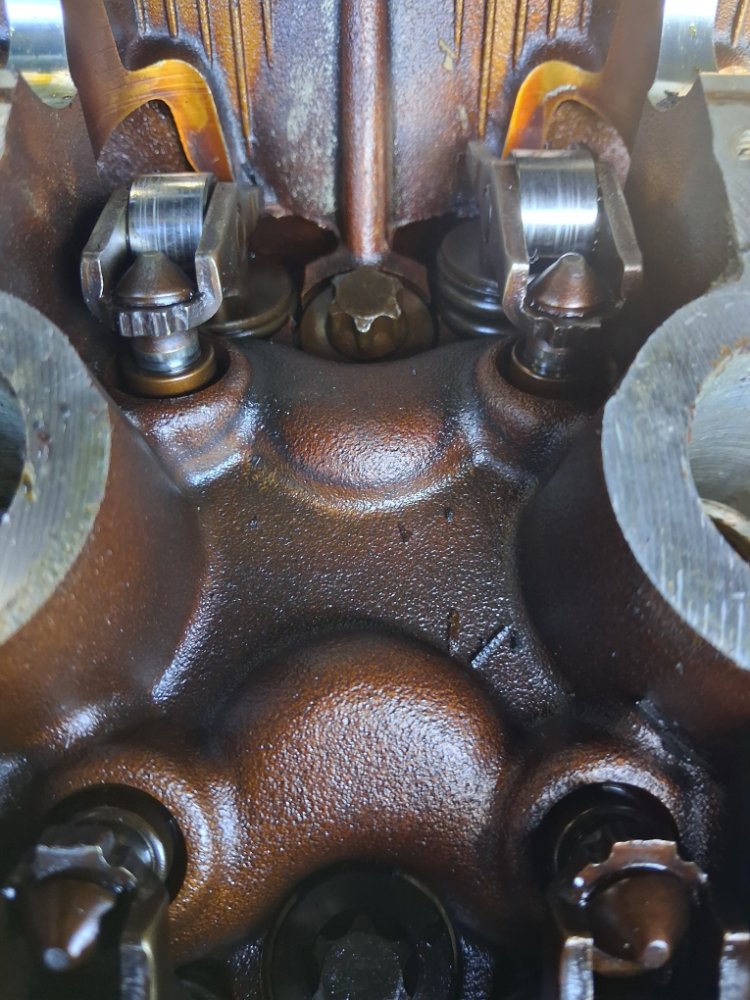

Salut, je veux bien voir ces soupapesgrostoto a écrit : 03 sept. 2026, 17:17 mais il y a forcement un soucis..
aller je mettrai une photo du dernier que j'ai ouvert cette semaine.. de toute beauté !! (il n'est pas économiquement réparable, avec une soupape littéralement plantée dans un piston: il va aller sur mon étagère d'oeuvres d'arts rejoindre les soupapes qui ont subi une tempète bretonne).
tu peux avoir un arbre à cames cassé... j'ai déjà vu (en 3... lol)
Ce soir, j'ai démonté le haut moteur et rien vu de bizarre, de cassé....
- Messages : 2491
- finition : 25 Th
- Année : 2011
Voili, voila
- Messages : 9071
enleve les basculeurs, et regarde les hauteurs de soupape: elles doivent ètre toutes identiques.

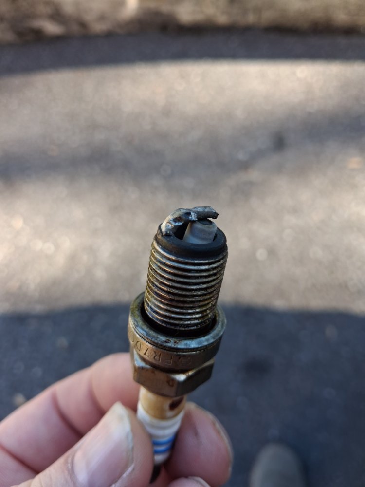

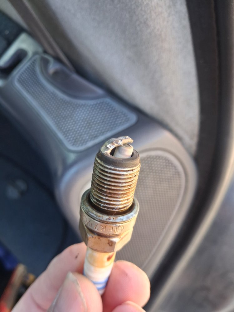

tu peux aussi injecter de l'air comprimé dans l'admission (fait un truc étanche avec un chiffon), si cela ressort par la bougie (que je suppose démontéé), c'est que la soupape n'est pas étanche (tordus)
- Messages : 2491
- finition : 25 Th
- Année : 2011
Bonjour à tous.
J'ai jetter de nouveau un œil sur la hauteur des soupapes.
Et la j'en vois une qui est plus hautes que les autres....
J'enlève la bougie de son logement et là....
Bon ben le verdict est tombé.
Il part en pièces détachées.
Merci à tous pour vos conseils.
- Messages : 9071
Celle qui est plus haute, c'est celle qui n'est pas tordu...

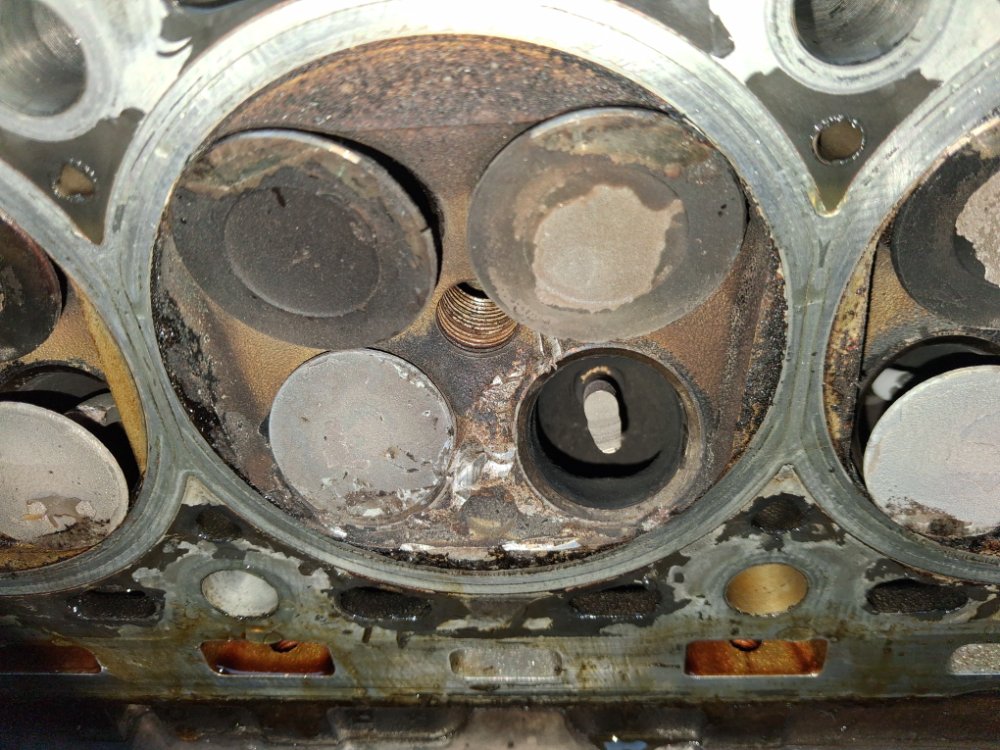

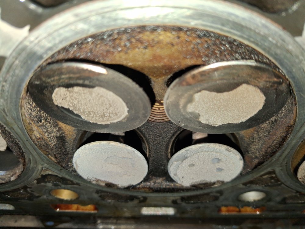

Suite et fin de cette histoire.... les photos parlent d'elles même..
La suite....
Donc recherche moteur ou espace complète 2l16v 140cv
F4R 700....
F4R 700....
- Messages : 9071
Magnifique
- Messages : 4129
Tu n'as pas fait semblant
