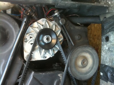

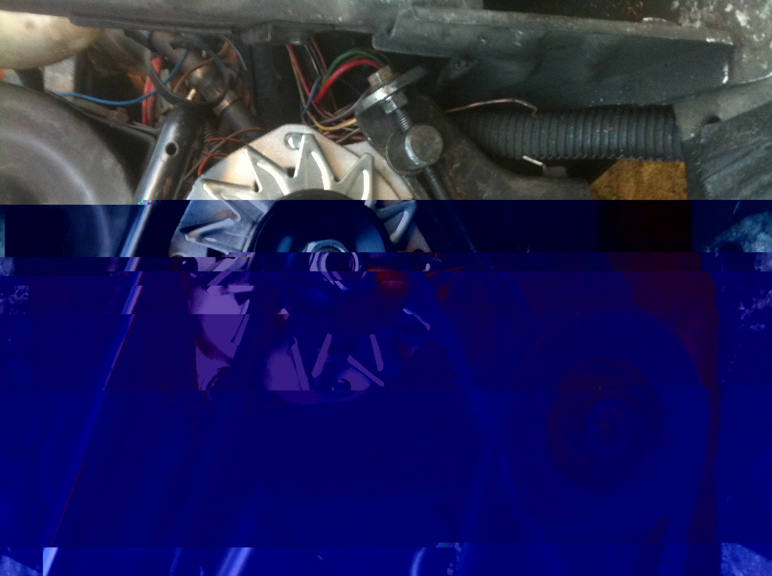

Messages : 12370
Re: mon nouveau camion blanc
Voila le travail après 1heure de demontage/remontage :
C'est beau quand c'est neuf !!!
Pis c'est vachement plus facile et confortable de poser un 70amp qu'un 105 !
