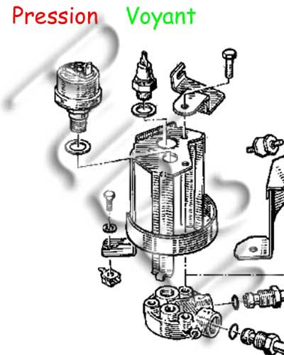

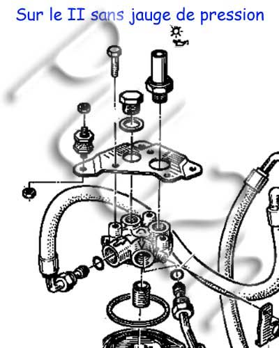

merci de vos réponses je vais essayer vos idées
mais ou se trouvent les sondes de niveau et de pression d'huile?
j'ai fait la vidange y'a 1 mois est en effet le filtre a huile n'a pas la meme taille ,mais a le meme diamètre j'ai superposé l'ancien donc je l'ai monté mais il est ^plus petit quand meme

[quote="pub2n";p="108807"]
La sonde de niveau est sur le bloc ou sur le carter, je ne sais plus [/quote]
Sur le carter d'huile...
