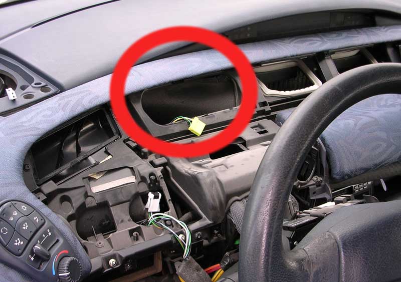

Petit up je ne c'est toujours pas a quoi sert la grosse prise noir sur les dernière photos
Lien de parrainage Allbebrid
:oops: oublié aussi :!:
Tu arrive à voir ton boitier derrière le compte tour ou pas :?:
Image[/url]
Image[/url]
L'image de la prise de compte tour :
Image[/url]

merci pour les photos mais j'ai pas demonter les aerateurs donc si il est dessous je pouvez pas le voir a l'occasion faudrais que je demonte tous sa.
Est ce que jedois demonter la casquette du compteur et le compteur pour demonter les aerateurs ?
merci pub2n
