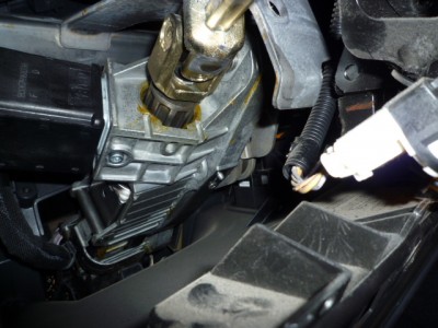

fab
Messages : 380
Enregistré le : 11 août 2005, 18:17
Localisation : la Champagne
Re: Frottement colonne de direction.
Message non lu par fab »
une photo vu du pédalier:
ex Espace IV 2.2 dci expression février 2004, que du bonheur... 8)
et maintenant espace IV 2.0dci 150 sans fap mars 2007 toujours fonctionnel en 2026 malgé les kilomètres... et les débuts de sénélité :(
mais... Tesla model 3 :twisted:
Stefz
Messages : 51
Enregistré le : 28 déc. 2010, 20:42
Message non lu par Stefz »
Vraiment super pour la photo, c'est plus parlant que les mots. :D

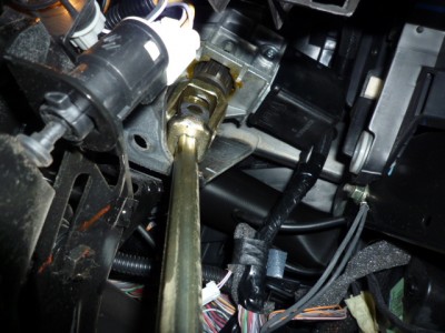

Stefz
Messages : 51
Je viens de prendre des photos de mon verrou et je m'aperçois que ma colonne de direction est plus basse que sur la photo de fab.
On dirait même qu'il y a des traces de frottement sur le cadran :!: :!: :!: :!:
Est ce possible que ma colonne de direction ne soit pas à sa place :?: :?: :?: :?:
