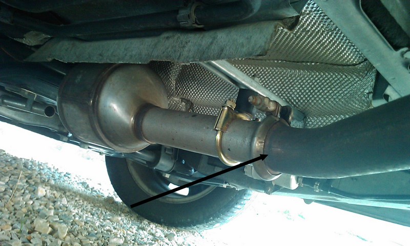

Je propose une solution aux bruits dues aux vibrations de l'échappement sur les 2.2 DCI. Sur les espace Phase III, il manque un support intermédiaire sur le pot catalytique, ce qui provoque des vibrations et du bruit.
Sur le Phase 4, Renault a ajouté un support.
Je propose un solution maison pour le Phase III avec un morceau de profilé, un silen-bloc et un collier.
Ci-joint la photo du montage, la solution est très efficace et je l'ai réalisé depuis 5000 Km.
Bon bricolage.
Désolé pour la photo mais impossible de la coller sur le post.
OK la photo, j'espère que çà fonctionne.
Si tu observe ton échappement au régime de résonnance, tu t'apperçois qu'il se met à vibrer sur toute la longueur car il est en porte affaut sur la rotule de raccordement entre le catalyseur et le pot de détente.
De plus le flexible inox du catalyseur est sous dimensionné pour absorber les mouvements du moteur d'où un chling/chling à certains régimes.
Pour que le flexible travaille correctement, il faut qu'il soit en compression et pour que la rotule de raccordement soit efficace elle doit être libre. Un support intermédiaire est donc indispensable pour stabiliser tout çà.
Ma solution est un peu rustique mais elle fonctionne, il est possible de réaliser quelque chose de plus évolué avec 2 supports élastiques identiques à ceux du silencieux. Dans ce cas il faut fabriquer des pattes plus complexes.
On gagne du volume sonore au ralenti mais aussi en régime établi, sur autoroute à 140 je n'entends plus le moteur.
Pour ceux qui cherchent des compléments d'info, je suis dispo.
Cordialement.
comment elle tiens la traverse :?:
Elle tient sur les vis de maintient de la protection thermique (2 vis de 6).

Au risque de me répéter, ce que tu appelle renflement est normalement une articulation qui je te l'accorde est très mal foutue car elle grippe et casse.
Le berlingot 2.2 DCI gigotte beaucoup et si le pot n'a pas de souplesse, il vibre et pète.
A mon avis il faudrait rempacer ce raccord par un manchon souple tressé court comme entre le précata et le cata.
Je sais que ça existe, j'en ai remplacé un avec mon frère sur sa CX TRD Turbo II.

naunau07 a écrit :
oliv_77 a écrit :
pontiac a écrit :Salut,
C'est vrai que sur le II le cata en sortie est emmanché dans le tube de l'intermédiaire... j'étais resté sur le coté articulation descente/cata :roll: trop vite lu ce que tu avais noté en 1° :oops:
Ce que te donne Michel est parfait... une morceau de feuillard souple ( dispo dans toute bonne quincaillerie ( leroy/casto ou autre ) avec 2 colliers... et roule Simone... :wink:
Ou sinon l'embout qui est vendu dans le lien sur la Bay... je me demande si ce genre de truc n'est pas dispo chez Nortoto... il me semble en avoir vu... ( ? )
oui, mais il reste le probleme du renflement servant à faire la jonction
donc vu qu'il va falloir couper, je ne sais pas si le feuillard sera suffisant d'où mon idée de départ du scotch de fumisterie par dessus lequel j'aurais remis de collier de serrage !
car je ne répete, mon tube se coupe juste à la limite du renflement du tube allant au silencieux.
Il est vrai que c'est plus cher qu'un simple bout de tube, chez Feu Vert ils ont pas mal d'accessoires d'adaptation d'échappement, mais ces pièces ne sont pas en rayon, elles sont souvent dans la réserve de l'atelier pour les adaptations critiques.
Bon courage.
Cordialement.
non, je ne parle pas de la tresse que le cata !
je parle de la collerette qui est en bout de cata et de tube de silencieux !
ça se decoupe au niveau de la collerette du tube du silencieux

naunau07
Messages : 1883
Inscription : 02 août 2009, 11:18
Localisation : Ardèche
Re: echappement et manchon
Message non lu par naunau07 »
J'ai bien compris, ce que tu appelles une collerette est en fait une articulation qui quand elle se grippe fini par casser ou percer sa partie femelle.
Si tu supprime cette souplesse, en cas de gros accoup, tu va casser le cata.
Cette rotule peu être remplacée par un flexible court.
A toi de voir.
Bon courage.
olivierd
Messages : 1235
Inscription : 16 oct. 2005, 23:44
Finition : Alyum Plus
Localisation : 78 Nord
Message non lu par olivierd »
Une question, sur cet accouplement à rotule, le collier qui le serre possède un ressort ou pas?? car si pas de ressort, pas d'articulation.
Le ressort doit être à l'extérieur du collier, bien sûr.
Moi, je voyais ce genre de raccord comme un truc plus facile à démonter et qui peut corriger un défaut d'alignement, mais pas comme une rotule.
Je me trompe?
