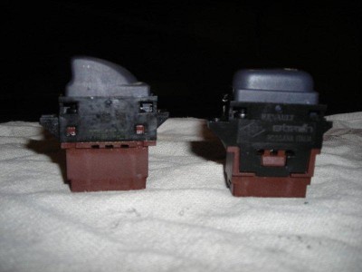

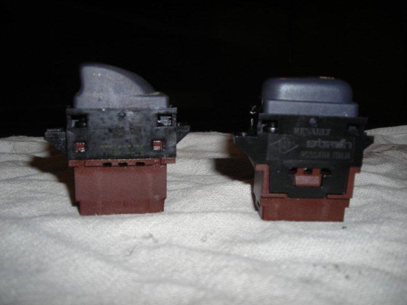

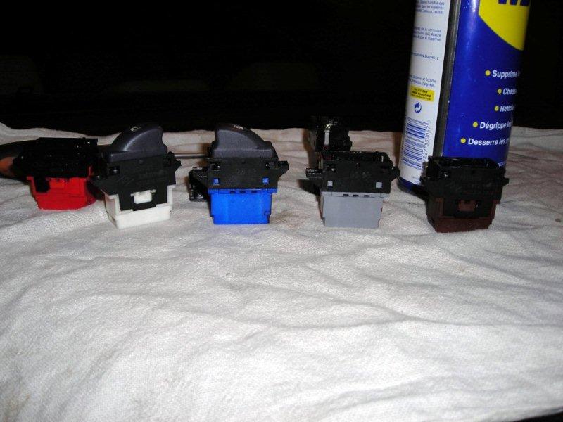

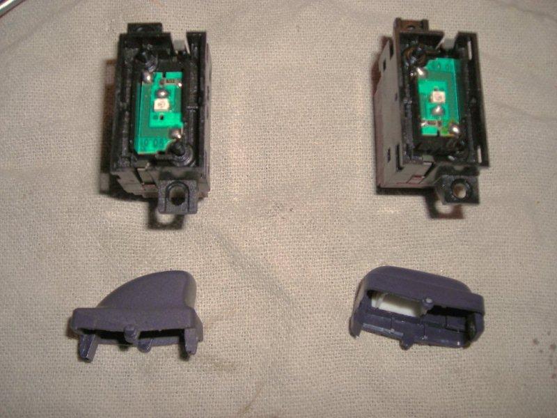

salut tout le monde
ma modeste participation pour le forum
suite à la réparation de faisceaux de portes ,pour un ami
je me suis trouvé dans le cas ,que ses commandes de léve vitre ne marchaient pas
essai avec les miennes et la pas de probléme

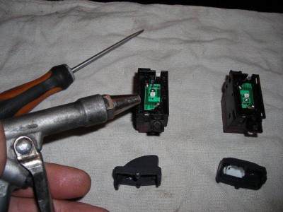

donc ,perdu pour perdu ,je me suis penché dessus pour la dépose des caches

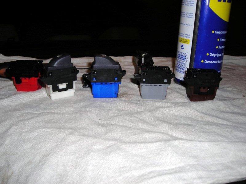

pour info :les commandes des phase I et des phase II sont identiques à par les caches
les caches peuvent etre intervertis

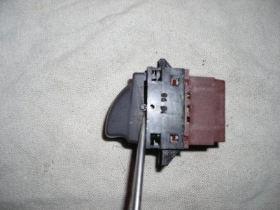

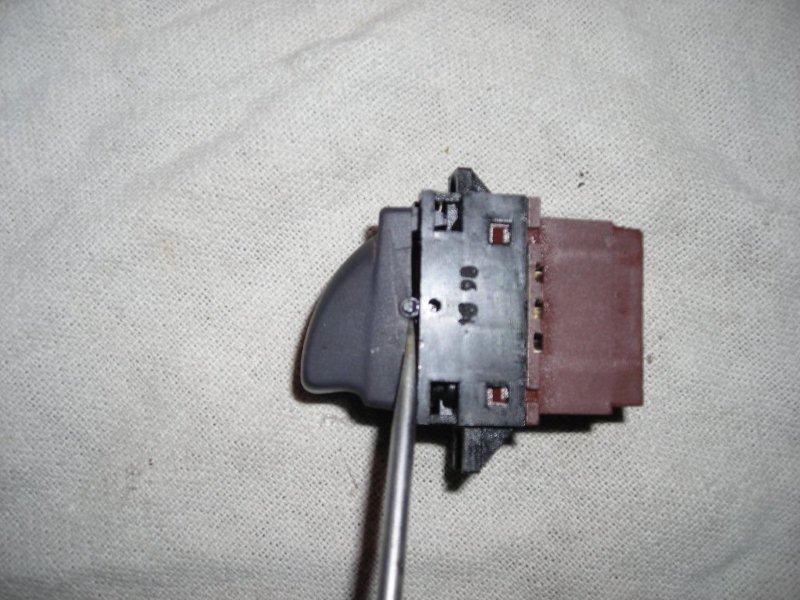

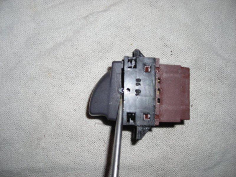

pour enlever ces fameux caches ,prendre un tournevis plat et fin et le déclipser

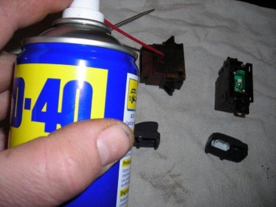

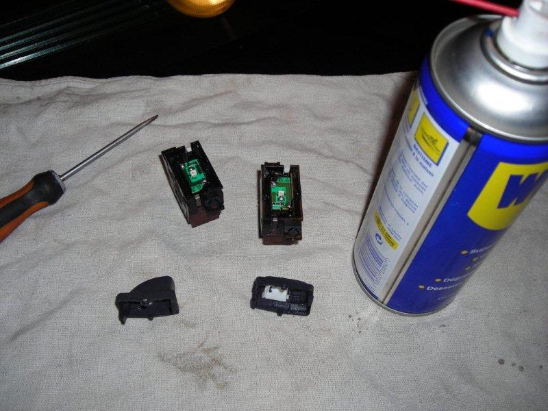

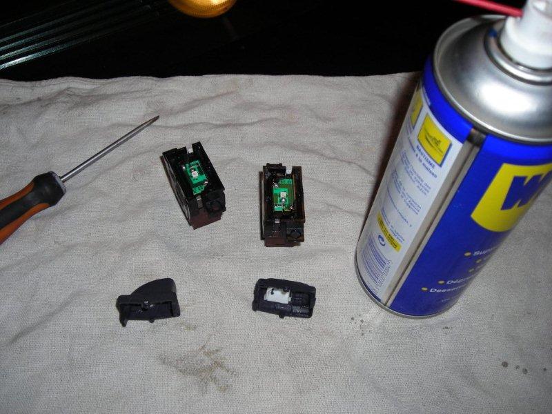

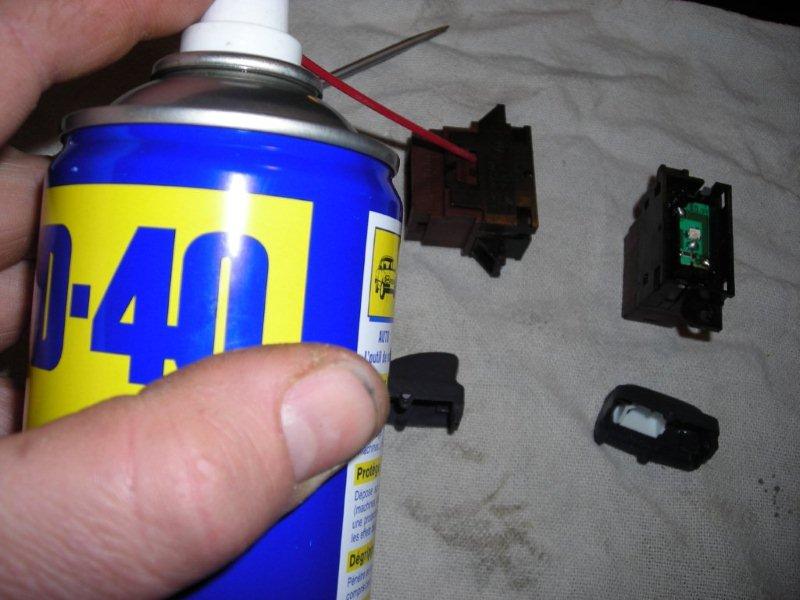

pour la suite

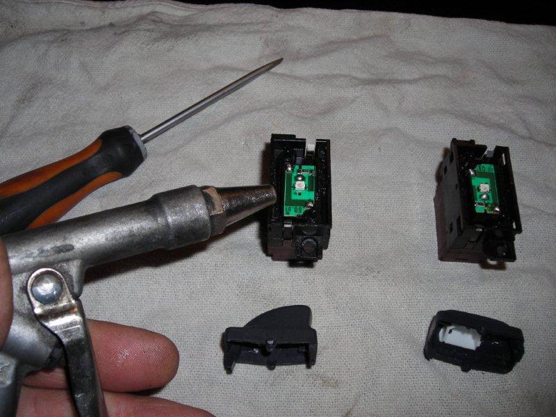

prendre une soufflette et nettoyer la commande

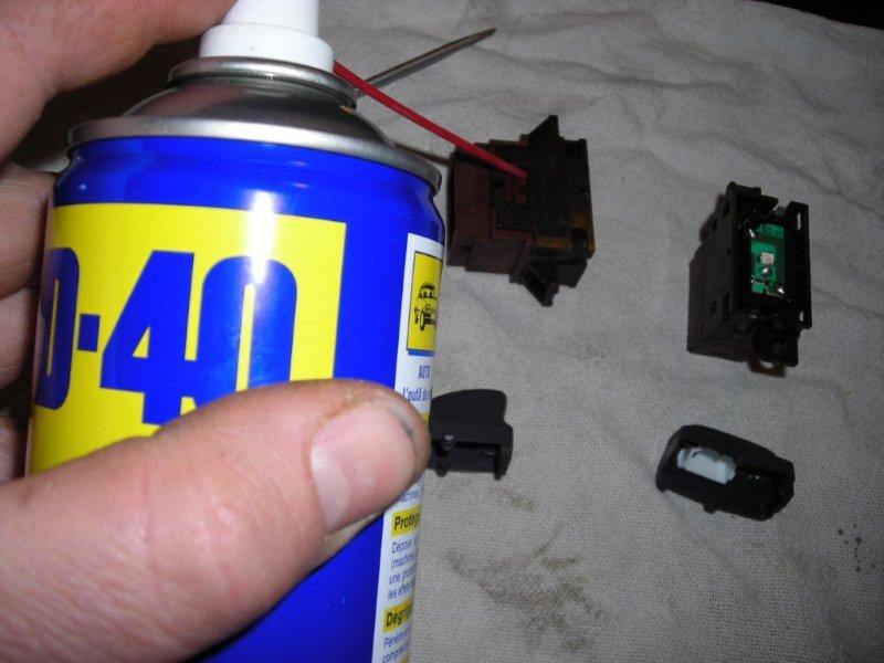

prendre la bombe de dégrippant et en mettre par dessus et à l'intérieur
laisser agir et ressouffler le contacteur
- Messages : 7068
Re: [tuto] remise en état bouton léve vitre
en dernier

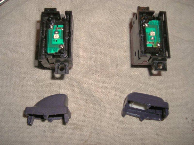

faire fontionner les deux petits contacts
pour leurs donner de la souplesse et que le produit agisse bien
reposer les caches et passer au suivant
pour mon cas ,j'ai démonté ma commande coté conducteur (qui fonctionnait ,sauf la remonté et la descente automatique) et la miracle ,comme neuf
j'éspére que ça pourra servir
pour info /les commandes léve vitre de laguna I phase II ,sont identiques ainsi que les consoles
bonne révision
bonne révision

tout à fait ,
c'est pourquoi ,j'ai démonté les deux modéles
il faut voir la saleté et la poussiére ,qui peux s'accumuler dedans
