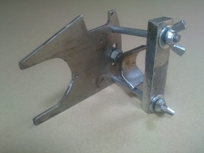

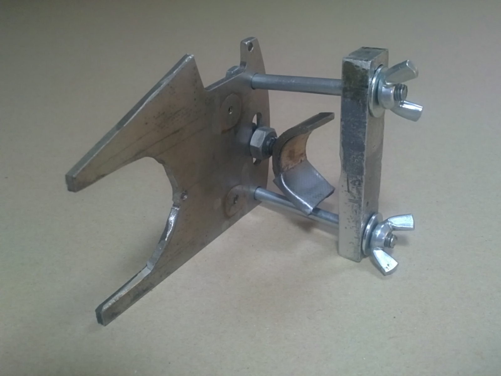

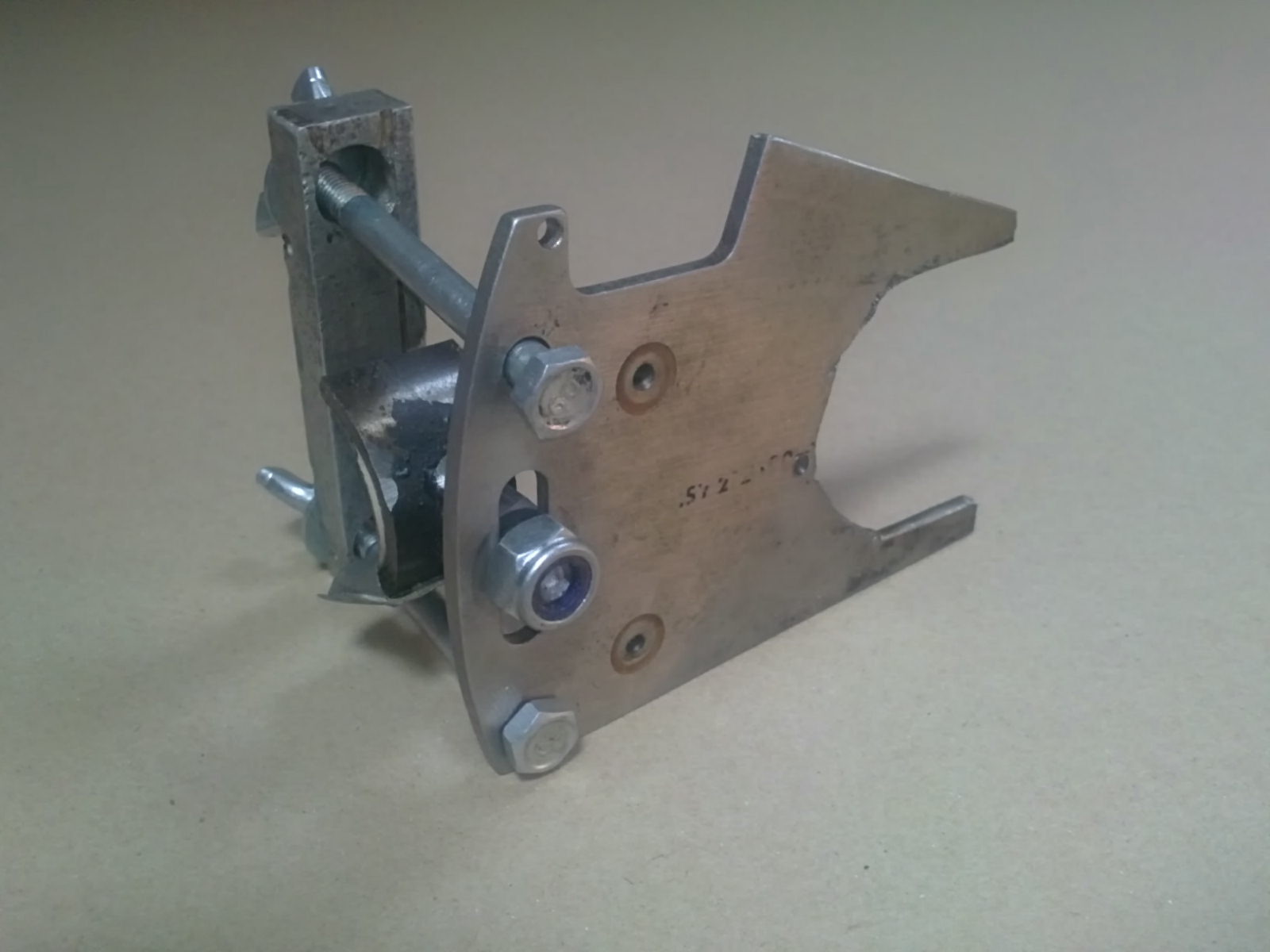

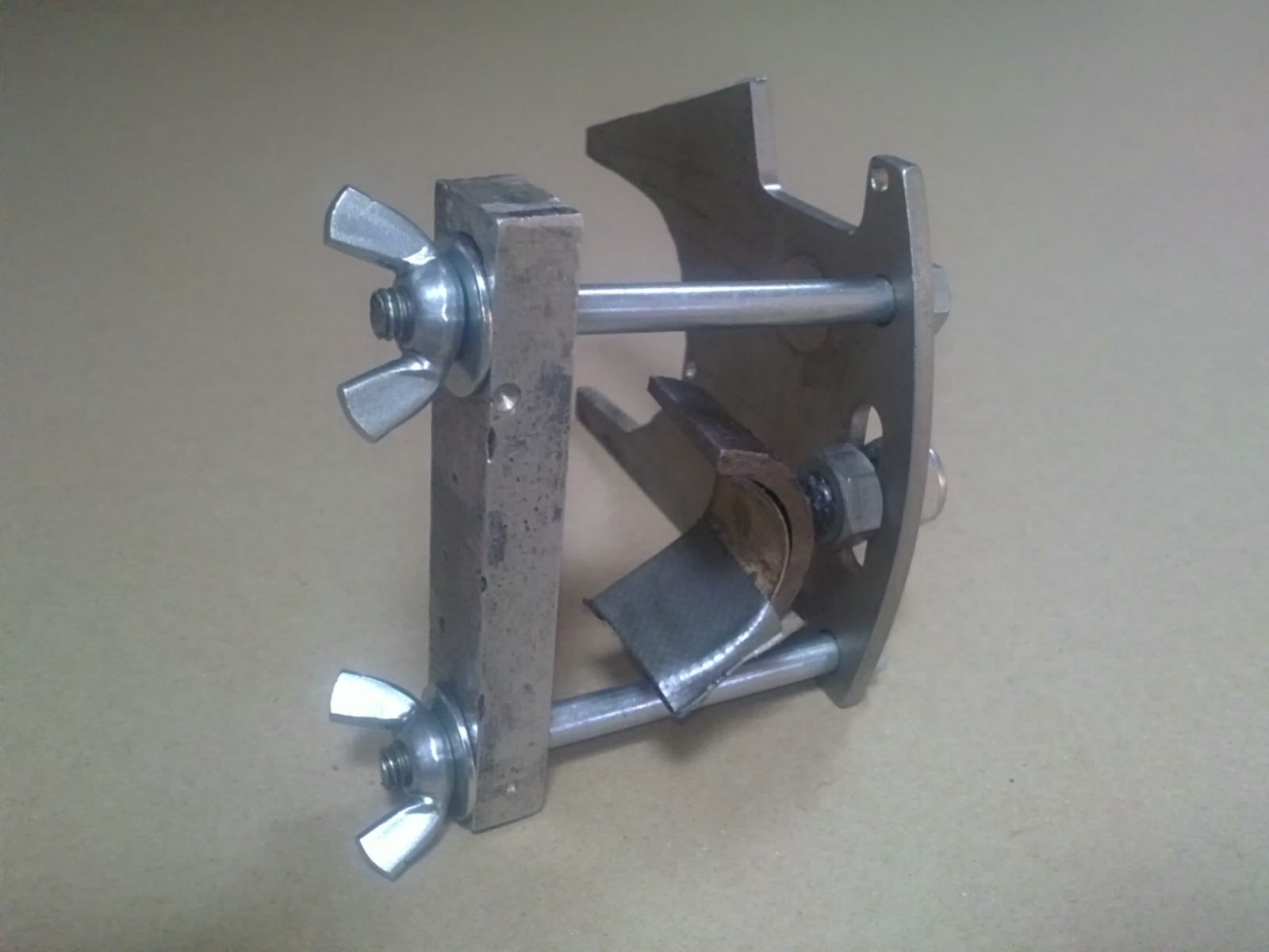

une photo de l'outil pour bloquer la crémaillère ?

Voici "l'outil" en question :
Il s'agit d'une pièce rapidement bricolée et réalisée en fonction des cotes qui ont été relevées durant le chantier. L'appareil a été aussitôt démonté une fois les biellettes remplacées.
Le principe reste le même que l'outil Renault et la crémaillère a été correctement immobilisée durant les opérations de desserrage et resserrage.

A oui quand même...

Belle fabrication 8)

Sympa l'outil !
Il sert a quoi exactement ? Je n'arrive pas trop à comprendre son fonctionnement.
D'ailleurs, certains disent que la crémaillère doit être sortie et d'autres non... Je suis un peu perdu...
Je dois faire les miennes et je n'ai vraiment pas envie de flinguer quoi que ce soit (j'irai acheter les 2 outils préconisés chez Renault je pense)

L'outil sert a bloquer la crémaillère apres il te faut l'autre outils pour demonter la rotule axiale il faut acheter diametre 35-45.
J'ai moi aussi les miennes a faire du coup hier j'ai commencer a regarder l'outillage nécessaires et je pense qu'investir dans l'outillage permet d'éviter de ce faire chier.

Savez-vous où je pourrai en trouver ce bloque-crémaillère rapidement ? J'ai cherche partout sur le web sans succès...
@nagrrra: tu ne vendrai pas ton oeuvre d'art par le plus grand des hazard ? 8)
