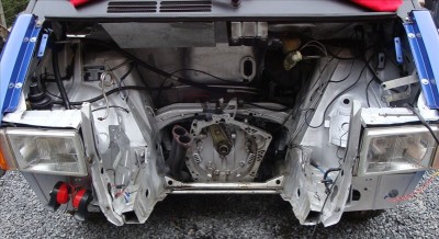

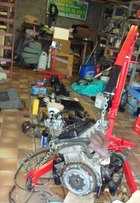

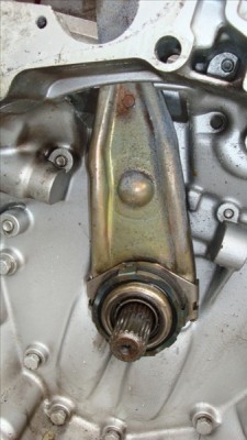

mercredi 2 mars : pare-choc et radiateur tombés, ainsi que les traverses et le capot.

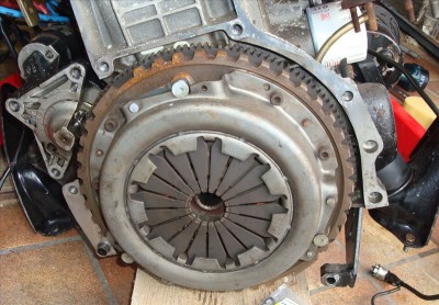

aujourd'hui, 5 mars:
moteur en bas,

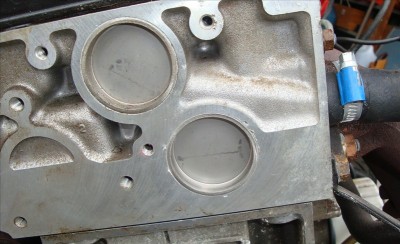

changement de la pastille arrière sur la culasse. celle de l'avant m'ayant laché en son temps, je préfère le faire de suite, tant que le moteur est en bas.
changement des durites de sortie de pompe à eau (c'étaient des anciennes...)

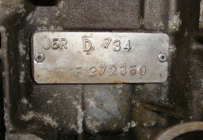

plaque identification moteur, J6R (au lieu de 851, ça fait plus sérieux et plus "espace")
pour cette manip, j'ai dû créer deux rivets pop maison (j'ai changé du 3/6mm en 3/3mm)

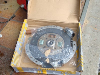

j'ai profité pour faire l'embrayage (j'ai mis un neuf en stock, mais l'autre n'est pas usé)

Salut, joli travail comme dab mais comment as tu enlever la pastille arrière @+
Espace txe 1990 vendu
[url=https://www.passion-espace-club.com][img]http://www.spproust.com/userbars/userbar-pecuser.png[/img][/url]
Espace III 1997 2,2 dt vendu
- Messages : 10571
Re: [RESTAURATION 42] phase II
en tapant dessus avec un marteau et un grand tournevis.thierry94 a écrit :Salut, joli travail comme dab mais comment as tu enlever la pastille arrière @+
je tape dans le bas, ca l'a fait basculer et puis je la sors avec une pince.
un coup de papier de verre pour les bricoles.
une dose de pate à joint et je la replace avec une cale de bois, à plat, ça va tout seul

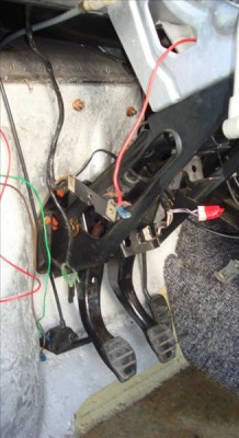

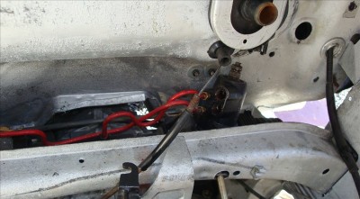

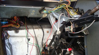

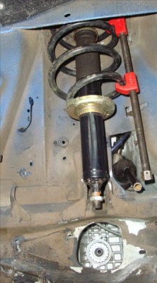

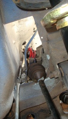

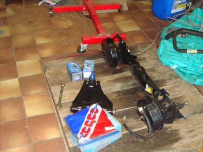

dépose du master vac. il faut démonter une grosse partie du TDB, côté chauffeur
le pédalier doit aussi être tombé (celui-là, il est gai à remonter par la suite...j'entends déjà quelques jurons se perdre entre le siège et le volant)

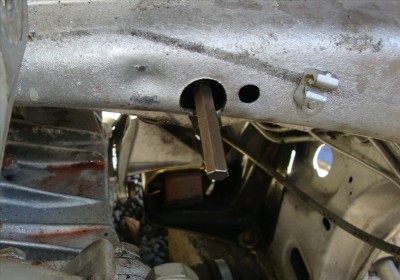

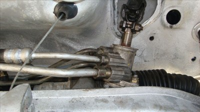

le master vac descendu, j'en profite pour changer la crémaillère (celle que j'ai récupérée sur une voiture pour pièce a en fait servi à peine deux ans !)
profitez de voir comment on la sort, par la droite uniquement
la boite de vitesse gêne un peu et il faut improviser une clé pour passer dans la traverse centrale (clé 6 pans)
remontage facile. je ne vois pas comment certaines personnes peuvent y arriver sans tomber le moteur.
pendant que je travaille à démonter les bras, je profite de passer une couche de hamerite noir sur les pièces neuves. je passe plusieurs fois, ça donne bien.
place aux photos...

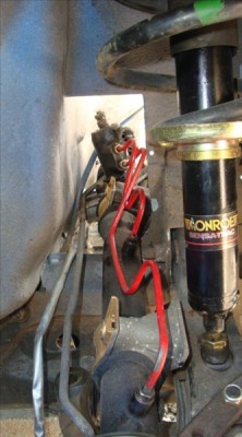

forcément, ça fait le gros chantier...
une idée ??
une idée ??
.... c'est sûr qu'il faut mieux faire ce chantier dans ta garage plutôt qu'au camping des SABLES BLANCS, il y a moins de sable

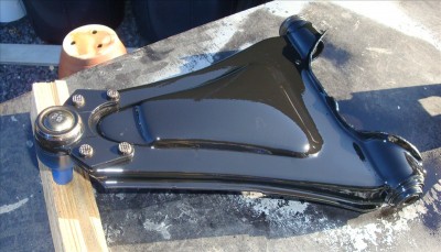

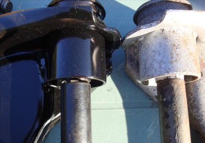

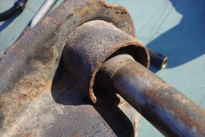

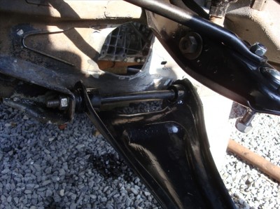

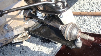

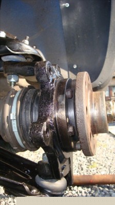

bon, voilà un problème de taille...
mes deux bras inférieurs sont 2mm plus large qu'à l'origine !!!
rien à faire, ça rentre pas dedans...
reste la solution de redonner un coup de presse sur un des deux coussinets, mais vu le prix et la mention "pièces d'origine", je me pose la question
des avis ???
je ferai les photos après
des avis ???
Salut Vincent,
cela ne serait pas plutôt les ancrages des bras qui se seraient "écrasés" ? en serrant cela arrive... ou les silent-blocs... étant donné qu'ils sont neufs... ils n'ont pas encore bien pris leur place... ( ? )
Sinon oui... un léger coup de presse... je ne vois que çà...
Bon courage... ( enfin un jeu d'enfant... tu connais maintenant...
Ou j'y pense... une sur-épaisseur d'hamerite ??
OK
2mm ?? c'est que dal !...orval56 a écrit : mes deux bras inférieurs sont 2mm plus large qu'à l'origine !!!
OK

en fait l'axe qui est entre les deux cotés du triangle, il est coincé juste sur les anciens et a du jeu 'environ 2 mm) sur les nouveaux.
je mets les photos ce soir
- Messages : 10571

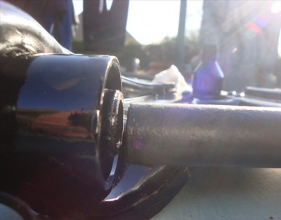

les photos du problème...
Okkkk là j'vois mieux le soucis...
Sur le MR271 paragraphe 31 - Éléments porteurs avant => page 201...
Ils donnent la cote... => 181,3mm
C'est ce que tu as sur le neuf ?
Pour obtenir ce jeu... regarde la page précédente...

ben j'ai la même, tu penses bien...mais pas d'allusion à cette différence.pontiac a écrit :Okkkk là j'vois mieux le soucis...
je pense que le mieux est de redonner un coup de presse en gardant le tube entre les deux parties, afin d'avoir le distance exacte
J'suis bien d'accord avec toi... mais ils indiquent bien la méthode de réglage... (cale sur le silent-bloc arrière... ) et petit de presse pour rectifier çà...orval56 a écrit : ben j'ai la même, tu penses bien...mais pas d'allusion à cette différence.
A mon avis c'est un mauvais réglage usine...

ben, y'a pas de cale à l'arrière ???
j'ai lu ça aussi, mais pas de présence de celle-ci, ni à gauche, ni à droite
Elle n'est pas DESSUS... tu ne la verra pas...orval56 a écrit :ben, y'a pas de cale à l'arrière ???
En fait ( d'après ce que j'ai compris ) c'est un "outil"... en somme... ce n'est ni plus ni moins qu'une grosse rondelle qui pousse le silent-bloc/entretoise jusqu'à être à la bonne cote...
Pousser celui de l'arrière ! ( ils disent... )

problème 1 : résolu
je remercie au passage, Maurice, le magasinier de la succursale de renault lille, à Fashes Thumesnil (où mon 42 a été exposé) pour son professionnalisme.
c'est lui qui m'a vendu les triangles (un gratuit + un avec réduction 30%), et il roule encore avec son espace de 1984, diesel, 1ère main (on est en pays de connaissance, ça aide!!)
il m'a pris les deux triangles avec les tubes (entretoise), direction l'atelier. il a attendu qu'un pro de la presse s'en occupe, a supervisé l'opération (faut pas qu'un gami plie le triangle !) et est revenu avec les deux pièces façon "nickel chrome".
qui mieux que renault peut entretenir votre renault ??? c'est pas beau ça ???

donc, les photos du remontage...
merci maurice, je t'invite à le première rencontre dans nord (PRE)
