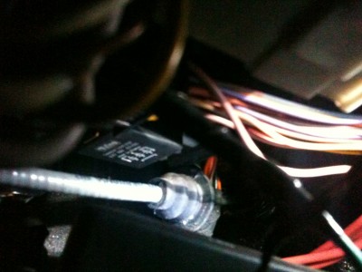

Salut mister_under,je viens de regarder sur la mienne,le relais est accroché sous la colonne,tu suis l'arrivée du câble du compteur et tu tombes dessus.J' éspères que ça vas t'aider. :wink:

bon la y a un gros probleme, aucune trace du temporistaeur :shock: le seul relais que j'ai trouvé et marron clair avec 5 broches dessus ou viens ce branché une prise verte, il est pas noté dessus temporisateur, juste cartier avec de petit shémat dessus :shock: :shock:

bon.. apres vérife, je suis passer sous le volant j'ai jouer l'homme élastique ... ce bidule n'y est pas !! alors la c'est fort !! :shock: :shock:
ou alors il a été remplacé par le marron d'on je parle plus haut ???? :?
espace 2 1995 / 2.1 td / 385 000 kms d'origine

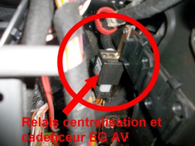

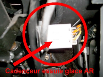

Re: centralisation
Voilà ce que j'ai toujours vu sur les II quelque soit la motorisation...
Photos plutôt qu'un long discours...
Sur la droite de la colonne de direction :arrow:
Sur la gauche :arrow:

ok ,donc oui c'est bien la que j'ai trouvé le relais marron :? j'ai débranché secoué, mais ca change rien
merci pontiac ;-)
Re: centralisation
Ce n'est donc pas un montage d'origine...
Encore une bidouille de "ficelle et fil de fer"... :roll:
