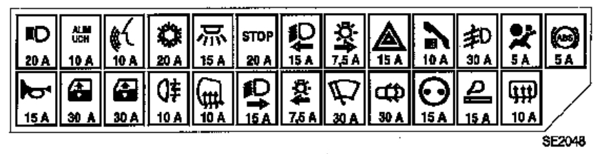

La trappe amovible du vide-poche supérieur gauche (coté volant) comporte une étiquette précisant l'affectation et la valeur de chaque fusible. L'implantation peut varier selon la finition du véhicule.
Tu peux aussi mettre le nez au dessus des fusibles (pas évident, je sais) pour déterminer lequel est grillé.
Voici une photo d'une telle implantation.

slt,je te remerci pour ta réponse,je vais essayer de chercher un peu plus.bye et encore mercinagrrra a écrit :La trappe amovible du vide-poche supérieur gauche (coté volant) comporte une étiquette précisant l'affectation et la valeur de chaque fusible. L'implantation peut varier selon la finition du véhicule.
