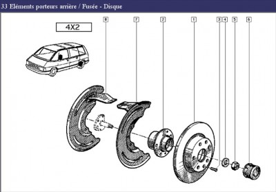

mon TXE a 2 roues motrices et 4 disques (les freins, pas les CD
) et l'ABS.
l'ABS était à l'époque une option. Donc je pense que l'on peut trouver des essieux arrière de phase 2 montés en disque et sans ABS.
Par ailleurs, à vérifier le câble de frein à main si même référence car la fixation est forcément différente. et aussi le circuit arrière :sont-ce les mêmes durits ?

Salut Pachaa et merci...Pachaa a écrit :Si ça peut aider...
mon TXE a 2 roues motrices et 4 disques (les freins, pas les CD) et l'ABS.
C'est bien ce qu'il me semblais que les TXE avaient ( pas tous ) des disques à l’arrière...
Et en passant... pour infos... l'ensemble fusée/moyeu ( pour disques ) est le même pour le TXE que pour l'Espace II
Voir même... fort à parier... malgré les références du losange différentes... que le train arrière d'un II rentre sur un I... ou juste une histoire de largeur de voies...
Demain ( si j'y pense... ) j’essaie de prendre des cotes d'un série II et d'un série I ( Ph1 j'ai que çà sous la main pour le moment... )
A la limite tu garde ton train... tu démonte les fusées ( système tambour ) et remonte des fusées système disques...

Le sujet date, mais j'ai monté des freins à disque à l'arrière de mon TDX de 88.
J'ai simplement acheté les fusées chez Renault, pris des étriers de 18 Turbo ou 12 gordini, etc.
Et puis voilà!
