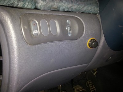

Je viens de monter un "kit fumeur" boitier situé sous la boite à gants présent sur le plupart des III avant 2000 mais absent sur les 2.2 DCI.
J'ai galèré, car je n'avais pas les écrous et les vis de fixation.
En plus l'ampoule navette de l'allume cigare était grillée, vachement simple de changer cette ampoule à 2 balles sans tout casser, les ingénieurs de chez Valéo, ils ont dû fumer la moquette pour pondre des trucs pareils.
Enfin bon j'ai enfin un cendrier éclairé avec son allume cigare.
Cordialement.

Des photos de mon "kit fumeur" en espérant que ça marche.

je remonte ce post pour savoir si tu as galéré pour mettre en place ce cendrier.. tu dis ne pas avoir les vis mais ils te les ont pas donné à la casse? car c'est vrai que des fois quand t'as pas les bonnes vis c'est tintin...
sinon, il y a les emplacements prévus pour ces vis ou c'est direct dans le plastique?
et pour la prise du 12V je suppose que tu as prit ça sur l'allume cigare qui est proche de l'arrière?
car moi le fil de mon GPS est trop court pour aller jusque dans l'allume cigare que j'ai...et pourtant il est déja long et j'ai aucune envie de mettre une rallonge de 20m pour brancher mon gps..
mettre un allume cigare comme ça ce serait peut-être l'idée..
mais faut que ça aille bien car si faut usiner le plastique c'est pas la peine...

En effet si tu n'a pas les vis et les clips taraudés, c'est la galère.
D'origine sur tous les Espaces III tu as 4 papattes,
Mais il faut beaucoup de dextérité pour visser tout ça, avec un tourne-vis très court.
Pour l'éclairage et l'allume cigare, je me suis branché en dérivation sur l'allume cigare central.
Par contre si tu en récupère un, vérifie bien l'état du coullisseau du tiroir et l'allume cigare car ça viellit mal.
