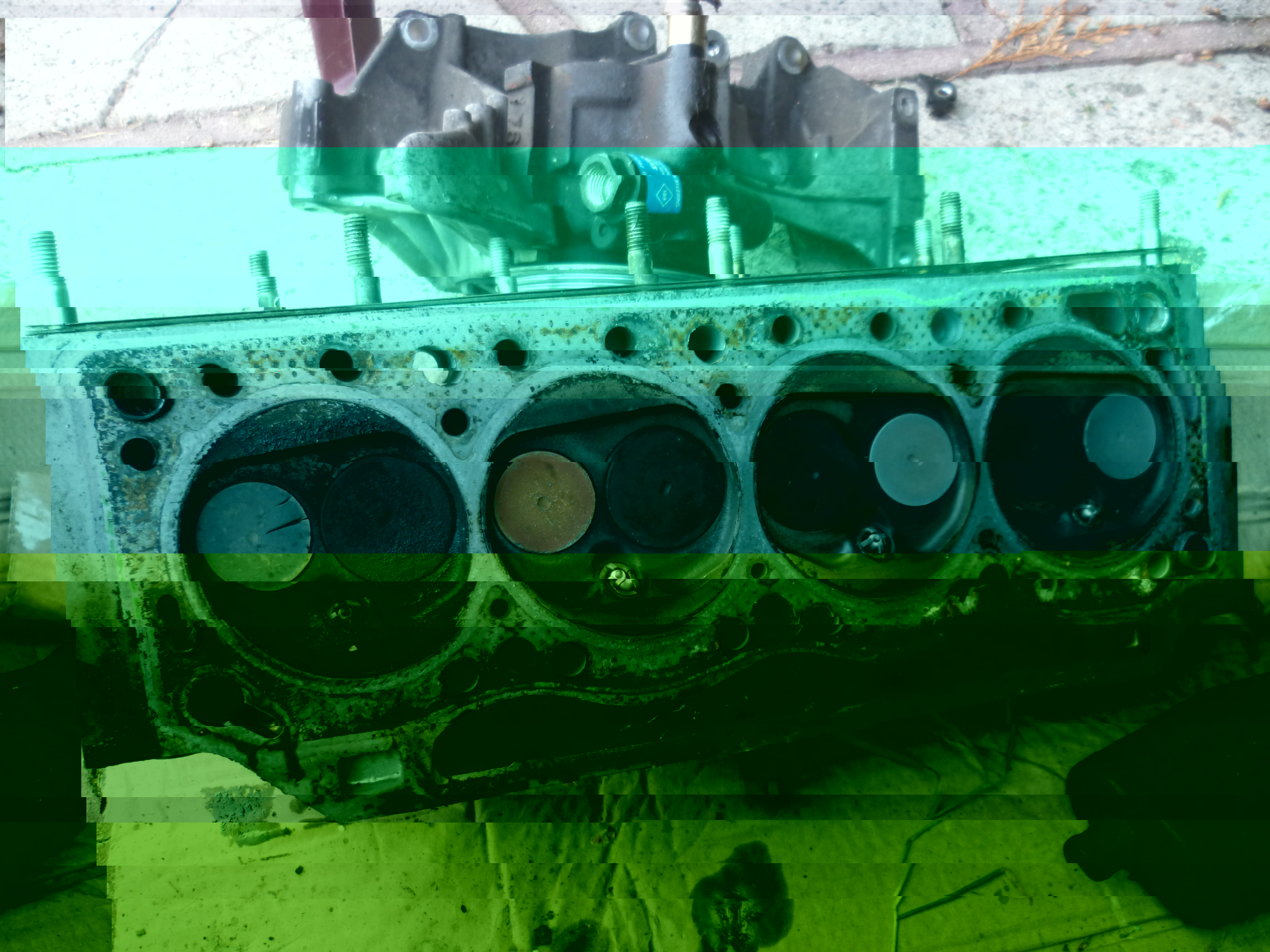

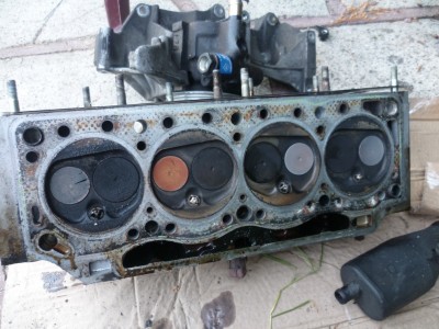

bonsoir a tous
voici une photos de soupapes suite a une utilisation 100 % ethanol sans kit sur un 2.0 l 8s f3r

.... intéressant, tu as fait du coloriage sur les soupapes

Aoutch !!! Ca fait mal !

non suleument un coloriage , mais tu n'as pas vu celle de gauche carrement fissureé !!!!!!!!!!!!!!!!!!!!!!!!!!!!!!!!!!!!!!!!!TheStone a écrit :.... intéressant, tu as fait du coloriage sur les soupapes

Vachement calaminé pour un moteur tournant au E85...

C'est aussi ce que je disais dans un autre post : utilisation de l'E85 dans un moteur fortement kilométré, et à priori, comme sur la photo, peu entretenu (ça sent le moteur ne faisant que de la ville, avec un carburant de piètre qualité), et vraisemblablement un souci de pollution (la sonde lambda ne devait plus remplir soin rôle correctement, au vu de la couleur de certaines soupapes) = casse moteur à court terme.
Mon moteur avait été ouvert l'an dernier, suite à ma rupture de distri, à 166 000 km, il avait une autre gueule que celui-ci !

je comprend mieux maintenant pourquoi j'ai eu du mal a le ramener de Bretagne !!!! et qu'il tournait comme une patate avec une perte de puissance !!!

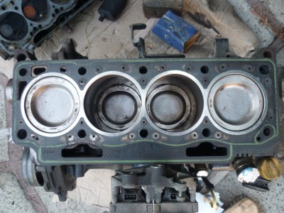

par contre , les pistons sont nickel ............
maintenant avec son nouveau moteur c'est du billard !!!!!!!

N'accusez-vous pas un peu trop vite l'éthanol ?
Le problème n'est-il pas dû au fait que le jeu des soupapes n'a jamais été vérifié ?
Certains qui n'ont roulé qu'à l'essence n'ont-ils pas eu exactement les mêmes problèmes ?
Je m'étonne d'une telle différence entre les cylindres pourquoi le 1 est-il autant calaminé (fuite segmentation ?) pourquoi le 2 a-t-il une soupape rouge (défaut d'injecteur mélange trop pauvre ?)
Je crois que tu as bien fait de changer de moteur !!!

perso j'ai mis les photos car j'avais la curiositée de demonter ( et la cause m'a ete relater par l'ancien proprietaire )tourge a écrit :N'accusez-vous pas un peu trop vite l'éthanol ?
pour ma part mon 2.0 l roule a l'e85 avec un kit et franchement , je n'ai pas le moindre soucis !!!!!!!!!!!!

Bizarre le premier cylindre....
Beaucoup de calamine et une soupape comme "marquée" par un corps étranger....
On dirait plutot que quelque chose est passer dedans pour marquer la soupape comme ca!
Mauvaise combustion sur le cylindre 2 les deux autres ont l'air ok.

La soupape n'est pas marquée, elle est brûlée (elle a fondu)

et elle est carrement soudée dans la culasse !!!!!!!!!!!!!tourge a écrit :La soupape n'est pas marquée, elle est brûlée (elle a fondu)

.... c'est la fusion du coeur , quelle peut en être la cause
