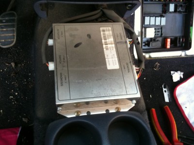

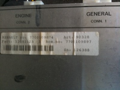

Bonsoir Tourge
Il est possible que je puisse récupérer le boitier que je t'adresse en pièce jointe
Mon gépéliste étant en congé je ne peux lui poser la question
Est ce bien le boitier relais qui met le bazar pour l'alimentation essence ou gpl ?
Celui ci semble près du levier de vitesse!!

Non, ceci est le calculateur GPL
Le fameux boitier est :
- soit entre ce calculateur et le levier ce vitesse ;
- soit sous le siège conducteur.
Il ressemble à ça :
