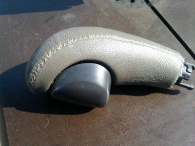

Le haut du soufflet n'est pas fixé à l'aide de liens en nylon ? (je n'ai jamais vu cette pièce mais j'aurai fait ainsi pour le fixer correctement pour pas cher).
Pour info, voici le pommeau d'un levier de vitesse de boîte auto, pas sûr que ce soit collé, il faut trouver le truc (cette photo provient d'un vendeur qui proposait ce pommeau sur ebay il y a quelques mois, merci à lui pour cette vue).

J'ignore si c'est pareil ou différent car je n'ai jamais démonté cette partie (mais cela ne saurait tarder car le chrome velours de la pastille de mon pommeau (boîte auto) fait des cloques et s'enlève, bonjour la qualité ! 154 Euros le pommeau seul chez Renault.
Tant mieux si ma photo peut faire avancer le sujet mais je n'ai pas de réponse précise...
